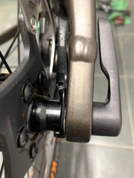

Od dwóch tygodni kombinuje jak tu zamontować do roweru SCOTT Spark 910 (model 2019) zakupione koła Bontrager Kovee Elite 30 Carbon, a dokładniej chodzi o tylne koło, które przez niestandartowe rozwiązanie mocowania adaptera hamulca tylnego do osi tylnej w Scott, nie mieści mi się koło, a dokładniej problem jest z end cap-em od strony tarczy po prostu jest na krótki odcinek wycieniowany.
Czy jest szansa dokupienia z dłuższym wycieniowaniem przedmiotowego end cap-u, w chwili obecnej jest to 4 mm, a potrzebuje min. 9 mm.

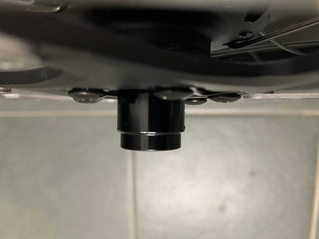

koło Bontrager Kovee Elite 30 Carbon,
koło oryginalne scott spark  - rzuć okiem i porównaj end cap
1357313512_SYNCROSfabrycznytulejazblienie.thumb.jpeg.d676cd3060c4b374a836a06cfaacf616.jpeg

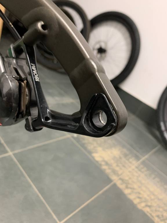

no i nieszczęsne mocowanie adaptera hamulce w scott spark
1699589073_SCOTTSpark910tymiejsceosadzeniatulei.thumb.jpeg.0780b2eda333f8b80d8171c274790c0d.jpeg
problem w tym, że end cap w kole Bontrager od strony tarczy jest pocieniowany/cieńszy na długości 4 mm, a oryginalne koło Syncros-a ma end cap pocieniowany na długości 10 mm.
Z tego co zrozumiałem to trzeba by było zdjąć ten end cup z koła bontragera i odwiedzić jakiś warsztat tokarski aby zdjąć z niego tyle materiału jak w end cupie w kole synkros na takiej samej długości. Dobrze myślę?
Ta część to "scott bremsadapter". Może można kupić inny, bardziej szerokj w tym miejscu.
Noo to faktycznie jest nietypowe rozwiązanie.
Albo by na tokarce trzeba zdjąć więcej albo nie wiem...czy da się dokupić też nie wiem.
Bo z tym 4mm wcięciem nie chce wejść koło ?

W sumie temat do ogarnięcia pilnikiem za kilka złotych. "Zdjąć" niepotrzebną część edncap'a (u?) i sprawa załatwiona, kilka minut pracy
