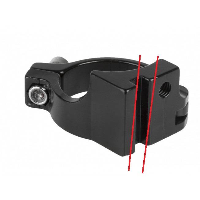

Wojtek O. Opublikowano 29 Lutego 2020 Autor Opublikowano 29 Lutego 2020 Montują tam na obejme. Bo spotkałem sie na Pink bike z takimi na zdjęciach.

Kruk Opublikowano 29 Lutego 2020 Opublikowano 29 Lutego 2020 No bo sam producent ramy tego nie przewidział to też nie ma co się dziwić że nie ma takiej przerzutki w ofercie Możliwe ale nikt Ci głowy nie da, to są już takie przypadki rzadkie i jednorazowe. Przejściówka to tylko przejściówka, jeśli obejma przejściówki będzie miała taki rozmiar jak rurki sztycy to wszystko ładnie się zamontuje. Hehe wiesz, raczej dzisiaj 2 blaty już odchodzą i raczej zwłaszcza w takich ramach są tylko napędy 1 na.
Wojtek O. Opublikowano 29 Lutego 2020 Autor Opublikowano 29 Lutego 2020 Wiem. Ale jak to mówia albo rybki albo akwarium. Sorry ale ja lubie szybko po lesia jak równo i szuter. A jednocześnie chce pozjeżdżać. A tu wymyślili jeden blat i to max 34 no tym to szybko nie pogna chyba że trzymając kadencje 160:D No i plan był taki by spoić 24-38 chociaż z tą ramą. Przy dwu blacie już ta 38 będzie za ramą. Jest jeszcze jedno rozwiązanie problemu. Jeden blat na przodzie ale kaseta 10-... sunrace lub 9-44 e-Thirteen
Kruk Opublikowano 29 Lutego 2020 Opublikowano 29 Lutego 2020 Powiem tak, że jeśli masz przerzutkę na hak tą przednią i kupisz obejmę to w razie co by można coś pod szlifować. Oczywiście bardzo delikatnie i potem wstawienie blaszek ale to już druciarstwo i nie każdy potrafi to dobrze zrobić. Albo kupić taką przerzutkę.

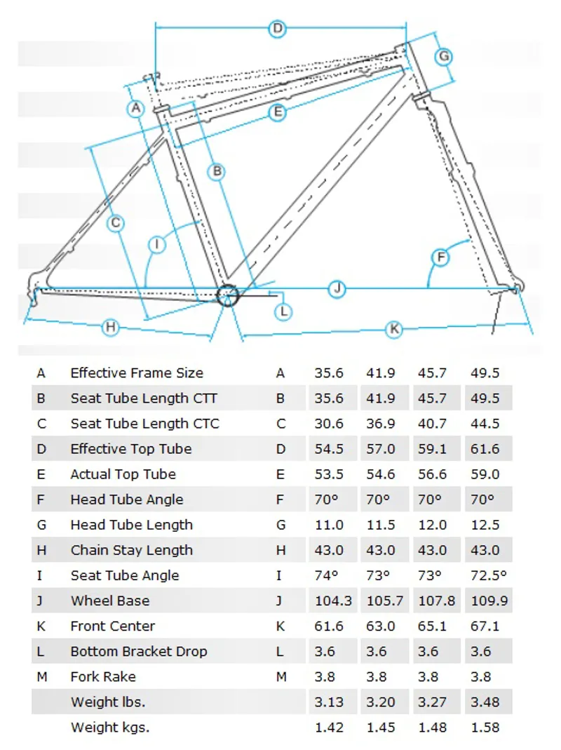

Piotr78 Opublikowano 29 Lutego 2020 Opublikowano 29 Lutego 2020 Do 74 stopni to na pewno problemu nie będzie : Tu masz rower z kątami ramy poniżej i przerzutką przednią : https://store.pedalrevolution.co.uk/5863/products/van-nicholas-zion-mtb-mountain-bike-frame.aspx Co ważne kąt rury podsiodłowej to masz pokazane jak się mierzy. Nie jest to kąt pomiędzy tylnymi rurkami trójkąta. https://www.pngfuel.com/free-png/ekrlv ( na tym zdjęciu to G ) a na zdjęciu poniżej to I Pytanie brzmi jaka przerzutka byłaby lepsza ( kąt między rurkami trójkąta ramy ) 63-66 czy 66-69 stopni.
Wojtek O. Opublikowano 29 Lutego 2020 Autor Opublikowano 29 Lutego 2020 coś niecoś rozwiałeś moje wątpliwości. Czyli jednak da radę.
