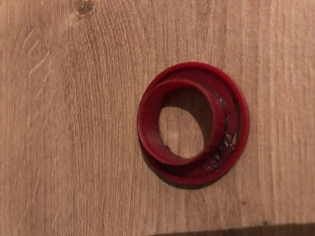

m_mitoraj Opublikowano 26 Lutego 2020 Opublikowano 26 Lutego 2020 Czesc, Mam rower Kross Evado 4 z 2017 roku, piasta tyl Joy Tech D142DSE, hamulec tarczowy na 6 srub, obrecz MTR 28", opona Schwalbe cx camp 40-622 28x1,5. Czyscilem ostatnio lozyska w piascie i zniszczylem plastikowy element chroniacy lozysko przed brudem. Zastanawiam sie jakie jest najlepsze wyjscie z tej sytuacji: 1. Czy ten element mozna gdzie dokupic? Znalazlem jedynie do kupienia cala piaste za okolo 70zl 2. Wymiana piasty na inna - cos z grupy Shimano Alivio albo Deore, przelozenie jej do mojej obreczy (a jak sie nie uda to oddanie do serwisu zeby przelozyli) 3. Kupno w calosci piasty i obreczy (jako gotowy zestaw) + w zaleznosci od ceny rowniez opony (jest na wykonczeniu). Znalazlem na stronie e-bmx.pl piaste SHIMANO DEORE FH-M525 DISC oraz obrecz 28 RIGIDA ZAC 2000 32otw, podaja ze przy zakupie calosci zaplatanie i centrowanie kolo w cenie. Ktos korzystal z ich uslug? Pozdrawiam, Michal
lukaszzsch Opublikowano 26 Lutego 2020 Opublikowano 26 Lutego 2020 Zrób kolego fotkę tego zabezpieczenia i najlepiej pobierz jej wymiary.Kupowałem teraz do Novatec z zapasem uszczelki i mam jakby co.
m_mitoraj Opublikowano 26 Lutego 2020 Autor Opublikowano 26 Lutego 2020 Dzieki za odpowiedz. Plasik wyglada jak na zdjeciu, wymiary sciagne po poludniu.

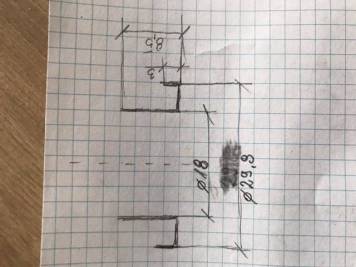

m_mitoraj Opublikowano 26 Lutego 2020 Autor Opublikowano 26 Lutego 2020 Na zdjęciu wymiary uszczelnienia, średnica zewnętrzna 29,8mm, wewnętrzna 18mm. Gdzie udało Ci się je kupic?
lukaszzsch Opublikowano 26 Lutego 2020 Opublikowano 26 Lutego 2020 To które mam jest 29,8x17,3x3 i nie ma tego „kominka” Poszukaj tutaj:https://www.eshop.novatecwheels.eu/eshop/oil-seal-270011-for-d142dse-nbrspcc/p-329127.xhtml

m_mitoraj Opublikowano 27 Lutego 2020 Autor Opublikowano 27 Lutego 2020 W serwisie ProService w Gliwicach znaleźli mi takie uszczelnienie z innej piasty. Wymiarowo to samo, kształt trochę inny ale wszystko działa. Temat załatwiony. Polecam ten serwis, pomocni ludzie.
