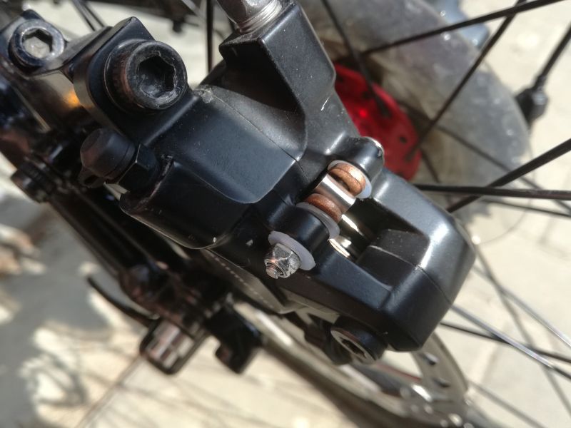

Gość Opublikowano 9 Kwietnia 2017 Opublikowano 9 Kwietnia 2017 (edytowane) Dobrym sposobem na usprawnienie BR-M396 jest zwiększenie rozmiaru tarcz hamulcowych. Moje pierwsze tarcze miały 160mm średnicy i hamowały średnio w porównaniu do tarcz 180mm (co jest oczywiste). Raz pokusiłem się o zamontowanie tarcz (chyba) 206mm i powiem tak... wyglądało to bardzo specyficznie ale siła hamowania i modulacja były rewelacyjne. Po kilkuset kilometrach wróciłem do 180mm. Przy zmianie tarcz a większe w przypadku widelca amortyzowanego trzeba uważać. Producenci widelców określają jaki maksymalny rozmiar tarczy można zastosować by nie uszkodzić amortyzatora. W moim RockShox Tora Race jest to 206mm ale jako, że prędko widelca nie zmienię wolę go oszczędzać. BR-M396 mają jedną wadę z którą walczę od kilku dni szykując rower do sezonu. Mianowicie zawleczki przytrzymujące klocki. Generalnie takie rozwiązanie powoduje, że klocki latają sobie w gnieździe na wszystkie strony. W moim przypadku, gdy zacisk jest skierowany "do dołu" klocki nie pracują na całej powierzchni tarczy przez co nie ścierają się równo i powodują bardzo duże drgania przy mocnym hamowaniu wynikające z kształtu tarczy. Próbowałem tą zawleczkę wyginać w różne strony. Działa do pierwszego skoku Na zdjęciu zobaczycie, że na przedniej tarczy po zewnętrznej stronie występuje rant. Tylna tarcza z zaciskiem do góry styka się z tarczą idealnie. Edytowane 9 Kwietnia 2017 przez Gość
Gość Opublikowano 9 Kwietnia 2017 Opublikowano 9 Kwietnia 2017 (edytowane) Aktualizacja: śruba M3 30mm, 3 podkładki PCV, nakrętka z zabezpieczeniem przed odkręcaniem. Klocki pracują idealnie, zakres luzu 0.2-0.3 mm. Ustąpiło stukanie przy naciskaniu klamki. Temperatura topnienia PCV to ok. 120-150 stopni. Chyba zmienię podkładki na miedziane. Edytowane 9 Kwietnia 2017 przez Gość

muszyniak Opublikowano 11 Kwietnia 2017 Opublikowano 11 Kwietnia 2017 musiallukasz - niezły patent, chyba wykorzystam, czy jest chroniony prawem autorskim :-)
Gość Opublikowano 11 Kwietnia 2017 Opublikowano 11 Kwietnia 2017 Odpowiednia cena wszystko zdziała. Polecam. Byłem w trasie i ustały dźwięki wibrowania klocków na kostce. Kup tylko podkładki miedziane. Wszystko do kupienia w Castoramie lub innym Obi.Wysłane z mojego HUAWEI VNS-L21 przy użyciu Tapatalka

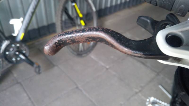

BARRNI MTB Opublikowano 22 Kwietnia 2017 Opublikowano 22 Kwietnia 2017 Mam pytanie odnośnie M-395 rdzewieją mi klamki macie ktoś też taka przypadłość czy wie ktoś może jak je rozebrać żebym mógł je profesjonalnie polakierowac
RainbowHunterPL Opublikowano 23 Kwietnia 2017 Opublikowano 23 Kwietnia 2017 Pierwszy raz widze zardzewiałe klamki
Fenthin Opublikowano 23 Kwietnia 2017 Opublikowano 23 Kwietnia 2017 To na pewno jest korozja, czy raczej materiał wyłażący spod lakieru? Dźwignie tych klamek są stalowe? Demontaż sprowadza się do sprawdzenia, czy jest jakaś śruba łącząca klamkę z osią obrotu. Jeśli jej nie ma, a pivot jest wprasowany, ciężko będzie to rozebrać z szansami na ponowny montaż.
BARRNI MTB Opublikowano 24 Kwietnia 2017 Opublikowano 24 Kwietnia 2017 No właśnie też się zdziwiłem że klamki są stalowe no i korozją wychodzi chciałem je pomalować proszkowe ale z tego co widzę są nie rozbierane także chyba zostanie pomalowanie sprejem i oklejenie reszty roweru jak ogarnę to napiszę jak wyszło
m-ski Opublikowano 25 Kwietnia 2017 Opublikowano 25 Kwietnia 2017 (edytowane) Cześć:) Na wstępie chciałem się przywitać, to mój pierwszy post. Mam tematowe hamulce (a w zasadzie BR-M396, ale chyba tu różnic nie ma). Chciałbym je sparować z tarczami Shimano SLX SM-RT68 IceTech (180 przód, 160 tył) + klocki półmetaliczne. Czy taki układ się sprawdzi? Z góry dzięki za odpowiedzi. Edytowane 25 Kwietnia 2017 przez m-ski
BARRNI MTB Opublikowano 25 Kwietnia 2017 Opublikowano 25 Kwietnia 2017 Odnośnie tych klamek to na pewno była rdza niestety nie udało mi się ich rozebrać i nie wiem czy jest to możliwe więc pomalowałam sprejem nie wiem ile wytrzyma ale wyszło cłlkiem nieźle Pozdrawiam Ps: A w waszych M-396 klamki nie rdzewieją tak się zastanawiam ?
Gość Opublikowano 27 Kwietnia 2017 Opublikowano 27 Kwietnia 2017 (edytowane) Dnia 22.04.2017 o 22:12, BARRNI MTB napisał: Mam pytanie odnośnie M-395 rdzewieją mi klamki macie ktoś też taka przypadłość czy wie ktoś może jak je rozebrać żebym mógł je profesjonalnie polakierowac Tak... Nie trzymać roweru w wilgotnym miejscu... Zwykły lakier zejdzie, tutaj ratuje cię tylko proszkowe malowanie. Rozebrać się na pewno da... jak znajdę jak to wrzucę... Póki co masz poradnik od parktoola ogólny. http://www.parktool.com/blog/repair-help/shimano-hydraulic-brake-service-and-adjustment#article-section-4 Edytowane 27 Kwietnia 2017 przez Gość

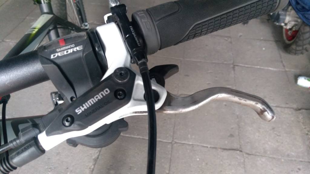

Gość Opublikowano 3 Maja 2017 Opublikowano 3 Maja 2017 Dnia 28.04.2017 o 16:56, Franz Mauer napisał: Szczerze mówiąc to nigdy nie słyszałem o tarczach dedykowanych pod dany typ klocka? Owszem są, nawet jest na nich wygrawerowane "Resin Pads Olny" na tarczach SHIMANO RT56. Też byłem zaskoczony. Wczoraj zmieniłem heble na Deorki - na razie mam fabryczne klocki - modulacja super, siła hamowania podobna - ale znacznie mniej siły wkładam w hamowanie przez co ciężko obiektywnie ocenić siłę hamulców. Jednak klamki z serwem robią robotę, jestem zachwycony ich pracą. Miał ktoś odczynienia z klockami Shimano z radiatorem?
Gość Opublikowano 3 Maja 2017 Opublikowano 3 Maja 2017 (edytowane) 5 godzin temu, musiallukasz napisał: Owszem są, nawet jest na nich wygrawerowane "Resin Pads Olny" na tarczach SHIMANO RT56. Też byłem zaskoczony. Potwierdzam, ale czy ma to faktyczny wydźwięk w postaci szybszego zużycia bądź innych negatywnych skutków to zdam relację jak trochę pojeżdżę na tych tarczach w zestawie z półmetalikami Jagwire 5 godzin temu, musiallukasz napisał: Jednak klamki z serwem robią robotę, jestem zachwycony ich pracą. Właśnie się zastanawiam nad wymianą samych klamek. Wrzucisz zdjęcie? Edytowane 3 Maja 2017 przez Gość
Gość Opublikowano 3 Maja 2017 Opublikowano 3 Maja 2017 A będzie to kompatybilne? Weź klamki slx - mają regulację odleglosci klamki i mentu "łapania" klocków. Generalnie wczoraj wskoczyłem w całą grupę deore/slx (napęd, koła, piasty, heble) i powiem tak... inny rower.
