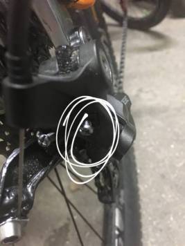

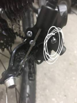

Cześć mam do was pytanie otóż posiadam przerzutkę Shimano zee FR ma ona 3 śrubki do regulacji dwie do zakresu oraz jedną która tak jakby zmienia jej kąt nachylenia wie ktoś może jak ustawić to ? dorzucam zdjęcia o co mi chodzi

To jest śruba B.
Dobrze tylko do czego ona dokładnie służy i jak ją ustawić
Śrubą B ustalasz odległość kółka prowadzącego od koron kasety szczególnie największej.

Dzięki wielkie wiedział byś może jaka ta odległość jest do kasety 10rz ? i przerzutki podanej wyżej czy moge raczej gdzieś to znaleźć ?
3 minuty temu, PrzeLuka napisał:
Oglądaj od 7 minuty.
Dzięki wielkie to na tyle co chciałem jeszcze raz bardzo dziękuje !
