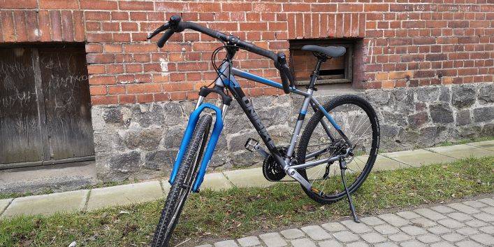

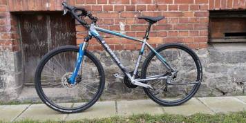

Hehenryk Opublikowano 24 Lutego 2020 Opublikowano 24 Lutego 2020 (edytowane) Dzień dobry . … szukałem roweru na wyprawy rowerowe . Założenia : 1. Napęd 3x - 9,10,11 obsługiwane przez klamkomanetki (wykluczone barendy) nieistotne jaki ważne żeby był 3x -szeroki zakres przełożeń i konieczne biegi ratunkowe przy długich stromych podjazdach z sakwami . 2. Kierownica baranek taka , żeby zmieścił się namiot o szerokości 45cm . -wyprostowana pozycja w górnym chwycie i niska przy wietrze czołowym - akceptuję szerokość kierownicy niezgodną ideą bikefittingu ;D 3. Amortyzator ; ) z blokadą - często trafiam na drogi złej , bardzo złej jakości , 15-20 km po bruku daje we znaki. 4. Rower ma być solidny, co w konsekwencji daje -ciężki. Nie stanowi to problemu 1-2 kg więcej (mogę się zatrzymać i odpocząć no i przecież ma być napęd 3x). Na rynku nie znalazłem roweru spełniającego powyższe wymagania więc zbudowałem to ; ) Rower został kupiony jako nowy , unibike crosfire rocznik 2020. Zmieniłem cały kokpit : Kierownica ergotec 480mm ( na żywo nie wygląda tak szeroko - obiektyw szerokokątny telefonu) mostek regulowany ergotec pozwoli na ustalenie właściwej pozycji -później zmienię lub nie . Owijka z decathlonu za 19zł ( być może zmienię ustawienie klamek i nie będzie jej szkoda, po ustaleniu ostatecznej pozycji dojdzie druga warstwa owijki). Klamkomanetki sora 3x9 ,co wymysiło zmianę zacisków na mechaniczne sora . Siła hamowania jest zadowalająca nawet przed ich dotarciem . Rower ma założony , czego nie ma na zdjęciach , bagażnik Sport Arsenal nośność chyba 30kg. Pedały spd shimano 535 przebieg ok 80tyś. km ( nigdy nie rozbierane - czasami dostały smar po odsunięciu uszczelnień i zdjęciu korka na osi . Mają małe luzy , ale do zaakceptowania. Siodełko salle italia x1 ze starego roweru (na zdjęciu jeszcze oryginalne ) Podpórka zostaje , jest niezbędna podczas postoju z sakwami . Rower w tej formie jest konsekwencją założeń 1.2.3.4 . Jeśli będziecie zainteresowani jak się tym jeździ to mogę napisać za jakiś czas . Dziękuję za uwagę , a tym co dobrnęli do końca gratuluję Edytowane 29 Maja 2020 przez Hehenryk 4

Hehenryk Opublikowano 24 Lutego 2020 Autor Opublikowano 24 Lutego 2020 2 godziny temu, Seban napisał: Trochę to bez sensu jak dla mnie, ale najważniejsze żebyś ty był zadowolony. Ja bym wolał gravela zamiast czegoś takiego. Kiedyś stałem przed możliwością zakupu Neona jak jeszcze Unibike robił rowery szosowe. Chociaż graveli to Unibike w ogóle nie ma. Jakby ktoś z Unibike zobaczył twój post to kto wie, może złapali by inspiracje na wprowadzenie ich do oferty. Ten projekt powstał bo gravel nie do końca spełniał moje oczekiwania . Gdzieś musiał być kompromis , a ten jest bezkompromisowy jeśli można tak powiedzieć 😉. Dołączę zdjęcia z bagażnikiem , wygląda bardziej proporcjonalnie .Może tego nie widać , ale rower jest przemyślany 😉 . Sprzęt ma jeździć i cieszyć , a ten cieszy ( mnie) . 2 godziny temu, revolta1 napisał: " starcza ciebie na ten rower" Wąskie klasyczne złapanie kierownicy to tak jak z kiera prosta ale rosciagniecie się na łapy to już dość daleko... Podoba mi się to określenie "starcza ciebie ..." Kiedyś trochę się ścigałem w MTB tzn był koniec ubiegłego wieku 😉. Rower był dosyć długi , a mostek na minus 10 stopni + rogi i było podobnie . Łapy są faktycznie dosyć daleko , ale jak widzisz kierownica jest wysoko . Mam do wyboru wysoką pozycję przy górnym chwycie ,wyciagnietą przy chwycie na łapach i niską w dolnym . Pewnie po pierwszej wyprawie będą korekty , zobaczymy . Na razie jestem zadowolony z dzieła . 😉 Napiszę jak zrobię nim trochę kilometrów.

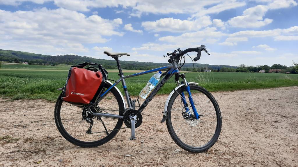

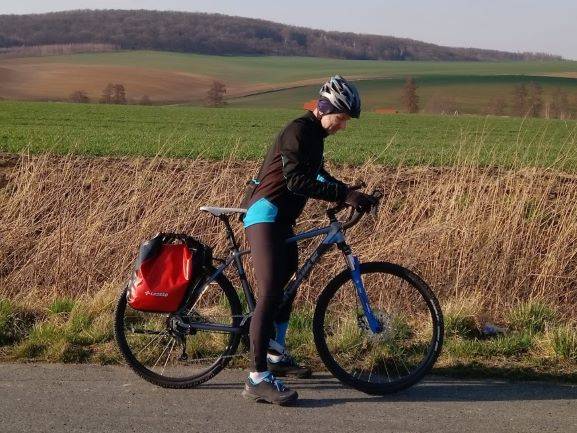

Hehenryk Opublikowano 9 Marca 2020 Autor Opublikowano 9 Marca 2020 (edytowane) No i ponad stówka zrobiona . Jeden wyjazd 50km i 500m przewyższeń , większość po asfalcie , trochę bruku i lekki teren ze stromym podjazdem i zjazdem. okolice Łagiewnik i Niemczy. Rower spełnia moje oczekiwania , jest taki jaki miał być , pozycja wygodna , daje wiele chwytów . Zakres przełożeń optymalny , przydały się przełożenia 26x32 , dałbym radę na gravelowych 36x32 , ale pewnie nogi bym zakwasił . Dodam , że jechałem tylko lekko obciążonym rowerem . Krótki odcinek prowadził po bruku , na próbę zablokowałem widelec i różnica jest bardzo duża , wybór amortyzowanego uważam za właściwy. Manetka do blokady widelca wymagała dorobienia nowej obejmy , blokada jest na kierownicy bliżej mostka i nie dała się jej zablokować bo opierała się o grubszą w tym miejscu kierownicę . Manetki sory z przerzutką tylną Alivio działa wyśmienicie ( jak na moje potrzeby oczywiście) dodatkowy bonus to funkcja trymowania na dużej i małej tarczy z przodu . Mechaniczne hamulce sora dają radę ,modulacja i siła hamowania ok. Na razie nic nie zmieniam , nawet ciężka amortyzowana sztyca zostaje , zastanowię się co z nią zrobić jak dostanie luzów . Dołożyłem drugą owijkę i będę mógł latem jechać czasem bez rękawiczek (ładnie opalę dłonie : ) . Bliżej lata założę nakładki na pedały SPD lub wymienię na platformy SPD , żebym mógł jeździć czasami w sandałach. W tym roku zmieniłem stare sportowe dobrze wentylowane buty shimano ( miały 20 lat ) na turystyczne SHIMANO SH-MT301 są wygodnie , dobrze się w nich jeździ i chodzi . Założyłem do nich bloki wielokierunkowe , świetnie nadają się do turystyki ale wg. mnie nie nadają się do sportu . SHIMANO SH-MT301 są czarne i nie wiem jak będzie z wentylacją podczas upałów więc sandały mogą być konieczne lub mile widziane Podsumowując jestem zadowolony ze swojego dzieła . Edytowane 9 Marca 2020 przez Hehenryk 3

Hehenryk Opublikowano 19 Maja 2020 Autor Opublikowano 19 Maja 2020 (edytowane) Ponad 1000km na kołach. Jazda raczej w weekendy. Ze zmian to doszły blotniki i mostek 80mm. Pokręciłem tym regulowanym i doszedłem do wniosku że 80mm i +6⁰ będzie ok. Reszta działa tak jak w pierwotnych założeniach. Jeszcze miesiąc i urlop, a wtedy wyprawa 😃 Edytowane 19 Maja 2020 przez Hehenryk 2

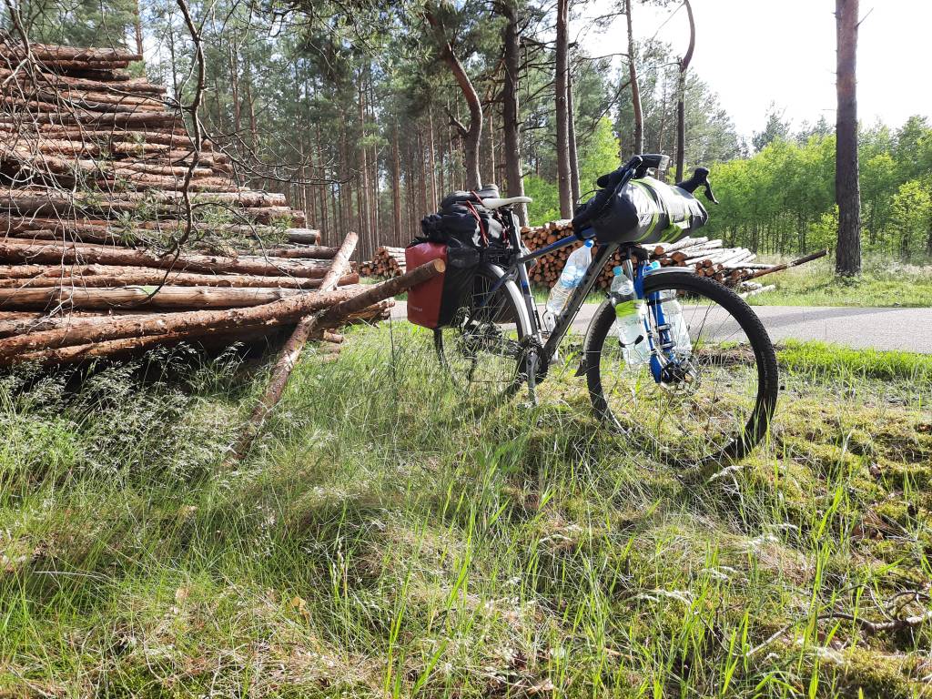

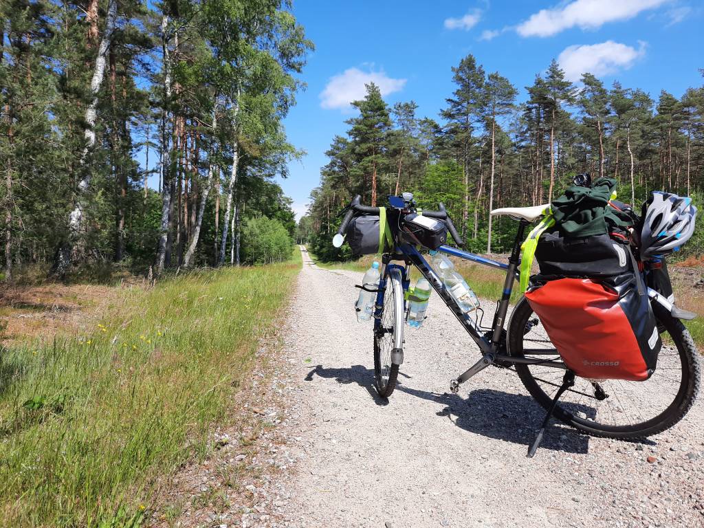

Hehenryk Opublikowano 6 Lipca 2020 Autor Opublikowano 6 Lipca 2020 ...i po urlopie-wyprawie, dziesięć dni i 700km. Piła, Borne Sulinowo, Szwajcaria Kaszubska, Biały Bór, Debrzno Piła. Rower sprawdził się znakomicie, wygodny, szybki, komfortowy. Z nowości dołożyłem uchwyty na butelki przy goleniach amortyzatora. Zwiększył zapas wody przy noclegach bez dostępu do niej. 3
Hehenryk Opublikowano 20 Lipca 2020 Autor Opublikowano 20 Lipca 2020 W dniu 25.02.2020 o 05:25, IOO napisał: Ciekawe podejście do tematu. Czy przewidujesz dodatkowy bagażnik z przodu czy sam namiot wystarcza żeby wyważyć rower? Najnowsze przemyślenie to to , ze nie potrzebuję na razie bagażnika na przód. Przy wyjeździe z namiotem na 2 tygodnie tył nie jest mocno obciążony. Jest tam jakieś 17kg. Z przodu mam namiot ok 3kg i 3 litry wody na goleniach. jest stabilnie i dobrze pcha się w piachu 😉 2
