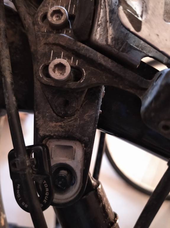

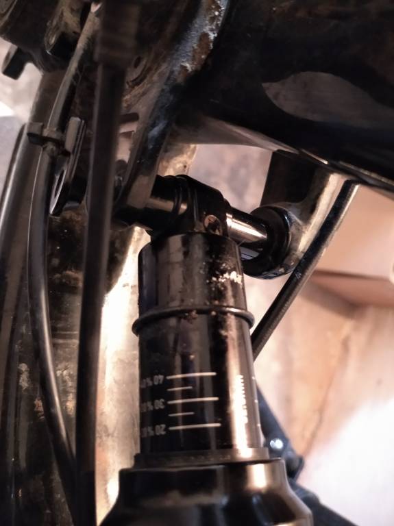

Kkaaeell Opublikowano 19 Lutego 2020 Opublikowano 19 Lutego 2020 Nie mogę ściągnąć dampera. Dolnego mocowania ramy. Ma ktoś pomysł jak to zdjąć? Próbowałem wybijać śrubę i nic
Kruk Opublikowano 19 Lutego 2020 Opublikowano 19 Lutego 2020 Ale udało Ci się odkręcić śrubę tak? Jak tak to weź młotek i przez drewienko próbuj wybić.
Kkaaeell Opublikowano 20 Lutego 2020 Autor Opublikowano 20 Lutego 2020 Nakrętkę odkręciłem ale śruby nie mogę wyjąć. Próbowałem bić przez deseczkę ale ani drgnelo.
Kruk Opublikowano 20 Lutego 2020 Opublikowano 20 Lutego 2020 No to popsikaj WD 40, odstaw na kila godzin, potem wkręć śrubkę tak trochę i wal przez deskę w tą śrubkę. Widocznie dawno nie zaglądałeś i sięzapiekło.
PiotrekGT Opublikowano 20 Lutego 2020 Opublikowano 20 Lutego 2020 (edytowane) spuściłeś powietrze? Ja to sobie zostawiłem śrube niewykręcona i puknąłem żeby poluzować Edytowane 20 Lutego 2020 przez PiotrekGT 1
Kkaaeell Opublikowano 21 Lutego 2020 Autor Opublikowano 21 Lutego 2020 Udało się. Śruba w dolnym mocowaniu strasznie spasowana była i poza WD trzeba było użyć dużo siły do wybicie gdzie górne mocowanie dało się wyjąć palcami
Kruk Opublikowano 21 Lutego 2020 Opublikowano 21 Lutego 2020 Noo i super że się udało. W takim razie temat zamykam
