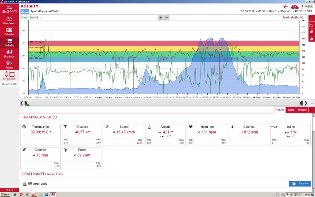

dfq Opublikowano 14 Lutego 2020 Opublikowano 14 Lutego 2020 (edytowane) No bez przesady, np Sigma 23.16 zapisuje wszystkie te dane i tworzy wykresy, statystyki w chmurze poprzez Sigma Data Center, na Strave tez lecą. Edytowane 14 Lutego 2020 przez dfq 1

dfq Opublikowano 14 Lutego 2020 Opublikowano 14 Lutego 2020 (edytowane) Miałem ten licznik (23.16) przez parę lat. Bardzo sobie go chwaliłem (fajna ergonomia użytkowania, ekranów i duże wyraźne cyfry) póki nie przeszedłem na liczniki z GPS (Wahoo Bolt) i pełną nawigacją (edge 830). Jest jednak parę ale. Rzeczywiście, raz to kodowany system STS - pasują tylko akcesoria sigmy a dwa warto KONIECZNIE dokupić stację dokującą (ok 50 zeta) Zgrywanie danych odbywa sie albo przez NFC (trudne i nie ze wszystkimi smartfonami to działa) albo po kabelku przez stacje dokującą do kompa przez Data Center - działa perfekt. Pomimo tego to był mój ulubiony licznik. Miałem zaraz po nim jeszcze krótko Sigme Roox 11 z GPSem, ale tam był fatalny ekran - nie lubiłem tego licznika. Edytowane 14 Lutego 2020 przez dfq

dfq Opublikowano 15 Lutego 2020 Opublikowano 15 Lutego 2020 (edytowane) Czujnik barometryczny jak najbardziej powtarzalny - dużych rozbieżności nie było, chociaż nie zawsze jadąc w górki po powrocie wysokość mety zgadzała się z wysokością startu , ale to normalne. W trakcie paru godzin ciśnienie nie raz potrafi sporo się zmienić. Ja używałem go w trybie wysokości - to najprostsze. Jest możliwość zdefiniowania bodajże do 3 wysokości startowych ( mozna odczytać z map albo smartfona w bieżącej lokalizacji) . Przed wyjazdem dwa klikniecia i wybierasz zdefiniowaną wysokość i dalej licznik na podstawie zmian ciśnienia generuje zmiany wysokości. Altimeter (Grade) płynnie pokazuje zmiany nachylenia podjazdu - chyba lepiej to działa niż odczyt wysokości z GPSa i mniej więcej się koreluje (na jednym i drugim uzyskiwałem podobne nachylenia konkretnego podjazdu). Podświetlenie jest ale nie jakieś specjalnie mocne. Raczej nie używałem bo jeżdżę głównie w dzień. Najcześciej na nim miałem ustawione Tętno, Prędkość, Kadencję i te trzy parametry jako główne mi wystarczały - duże , wyraźnie liczby do ogarnięcia jednym rzutem oka. Edytowane 15 Lutego 2020 przez dfq
