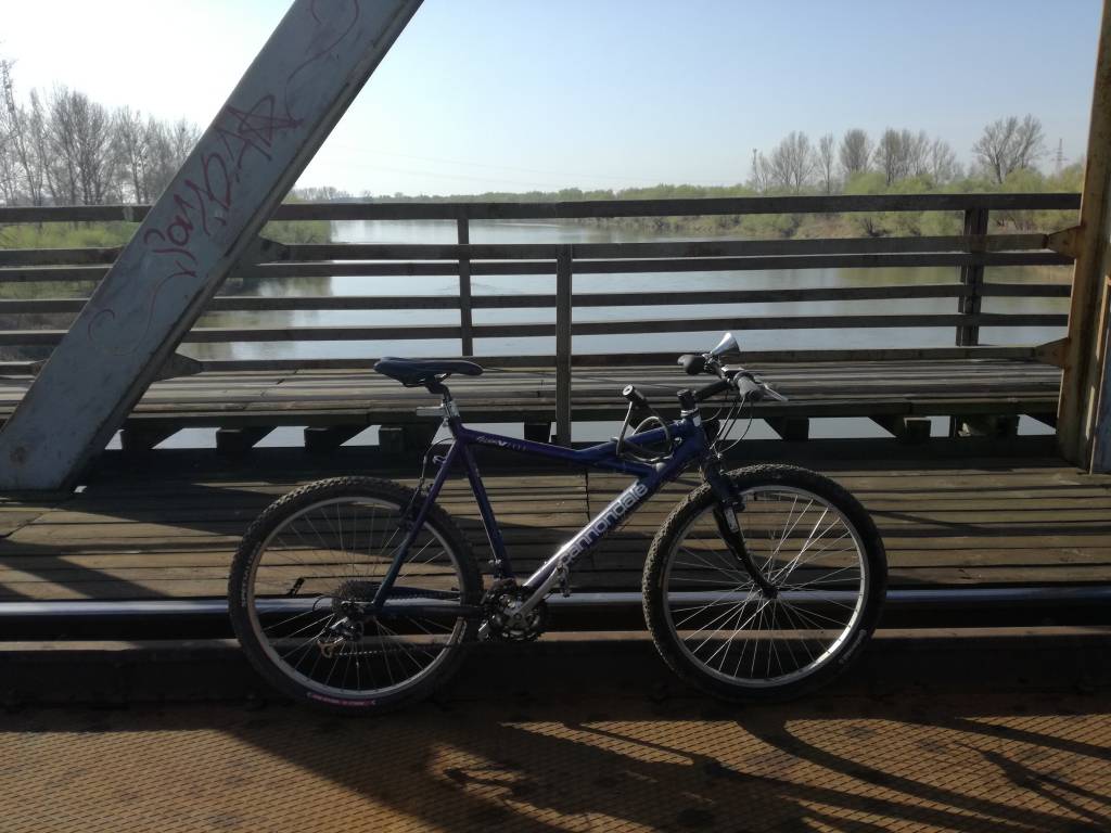

Zenit Opublikowano 12 Lutego 2020 Opublikowano 12 Lutego 2020 Witam, Od paru lat jestem użytkownikiem Killera z 1994r. Jak każdy na tym forum wie, że sprzęt jest niemal niezniszczalny:) Obecnie myślę nad gruntownym remontem i potrzebuję Waszej porady. O ile z wymianą całego napędu (support, korba, kaseta + piasta, łańcuch, przerzutki) i hamulców nie będę miał problemów ...to męczy mnie temat ..widelca. Obecnie jest zamontowany dedykowany, oryginalny sztywny widelec Pepperoni o średnicy 1,5". Chcę wymienić sztywny widelec na amorek, dobrej klasy. Oczywiście najlepiej by pasował Headshok ale od paru miesięcy nie mogę namierzy takowego. Czy ktoś ma doświadczenie w montażu amorków innych producentów za pomocą jakiś adapterów? Czy jest rozsądna metoda na zmianę średnicy z 1/5 na obecny standard 1 1/8? Pozdrawiam
