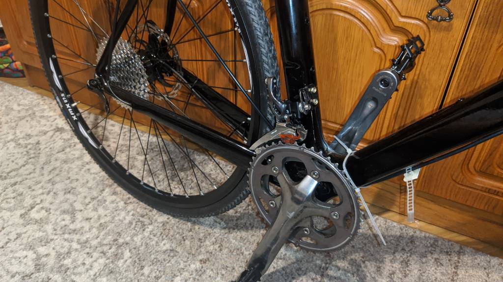

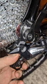

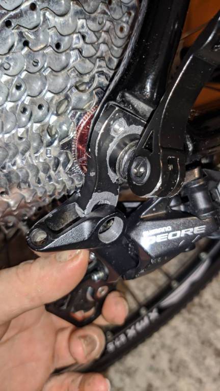

adonim85 Opublikowano 1 Stycznia 2022 Opublikowano 1 Stycznia 2022 (edytowane) W dniu 4.05.2021 o 07:58, wintermute napisał: Jaki to ma sens? Użyj grup MTB. Większy wybór części niższe ceny. Odkopuję ale odpowiem. Ja tak zrobiłem 50/50. Rama jest z karbonu, do tego płaska kierownica. Przerzutka przód to 2-rzędowa Tiagra 4700 (bo rama ma charakterystykę szosową/endurance/przełaj, z suportem 86.5 mm, więc nie mogłem tu dać przerzutki MTB), z tyłu mam z kolei Deore M6000 10-rzędową. Całość chodzi bardzo dobrze. Edytowane 1 Stycznia 2022 przez adonim85
