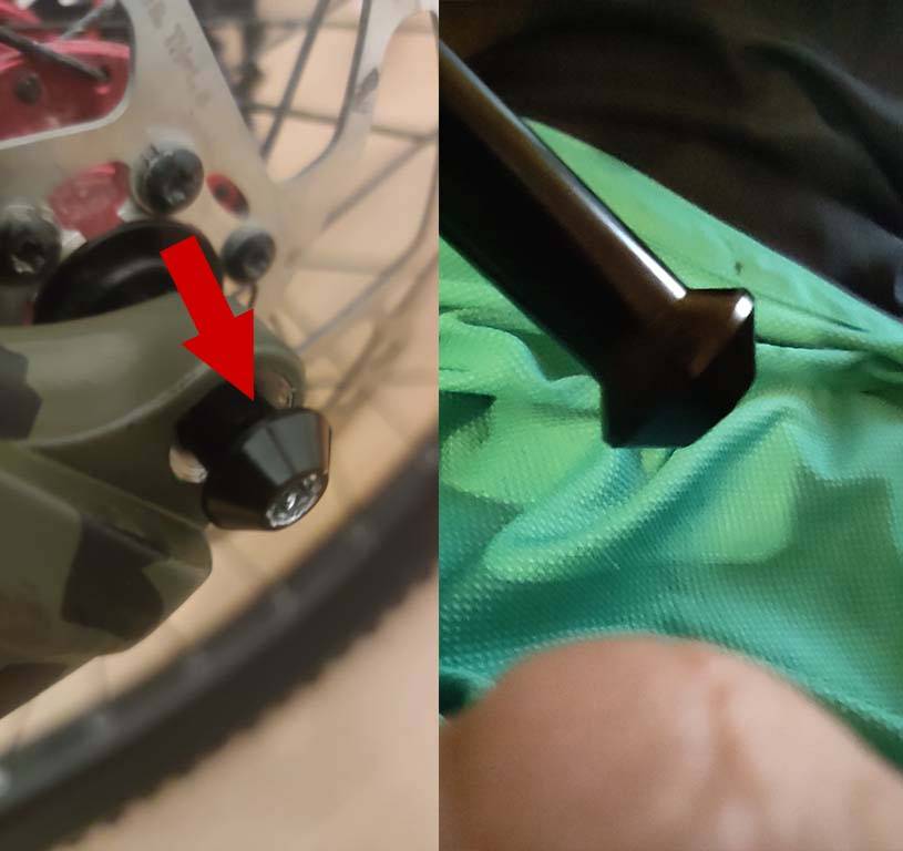

Cześć,

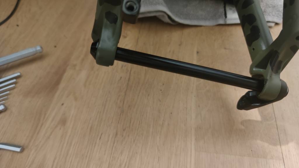

Mam problem z Kellys Swag 2018.
Kiedy dokręcam do końca tylą oś zostaje 2mm luzu na kole.
Czy brakuje mi jakiejś podkładki?
piasta: novatec 142mm, na oś 12mm
Oś to noname widoczna na zdjęciu - dostałem ją razem z ramą więc nie wiem co to jest
Pozdrawiam
IMG_20200209_173300.thumb.jpg.ba82510b8f9591fddaa2d597bd618d6c.jpgIMG_20200208_232757.thumb.jpg.6ebb385337fdc7d08d47b0c115f5a7ed.jpg
Nie masz może Boost? Czyli oś 148,a koło 142?
Najprawdopodobniej ktoś sobie chciał zostawić oś z ramy,a dał ci jakiegoś no name,byle zgadzał się gwint.
Czeka cię zakup nowej osi :/
Myślałem o tym ale wtedy bym miał z 6mm luzu a są 2mm.
Brakuje podkładki, przy zamienniku osi, ktora jest deko dłuższa niż oem :) sam to przerabiałem gdy składałem swojego cartona :)

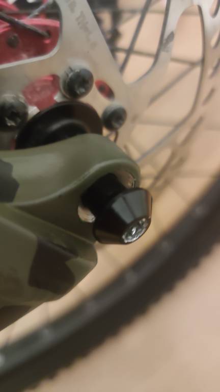

Podkładka ma być w tym miejscu?
To taka sama oś jak na focie?
Wie ktoś gdzie dostanę taką podkładkę?
Masz m
1169807492_KELLYSSWAGaaaaaaaaaaaaaaaaaaaaaaaaaa.thumb.jpg.974d48e6ba3f5fa9858b738919972b99.jpg
Dobrze kombinujesz, dajesz ją pod łbem śruby, akurat miałem tuleje z adapterów thruaxle na boost i wykorzystałem, natomiast można dać zwykłe podkładki m12, lub u tokarza wytoczyc odpowoednia tuleje, ew. Zamowić na ali pasującą oś

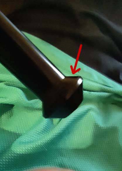

problem jest w tym , że każda z tych osi ma inne mocowanie przy zacisku i trudno jest znaleźć coś z takim stożkiem jak ja mam (patrz fota).

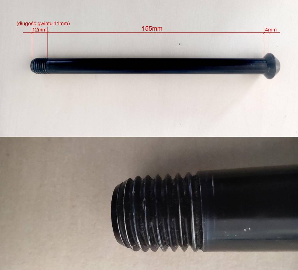

Zmierz oś którą masz,stożkiem się nie przejmuj,bo oś i tak złapie.Odejmij ten luz i już wiesz czego szukasz.
Ps.Zrób jeszcze fotkę gwintu
  • Pomógł 1
Niestety nic nigdzie o skoku nie jest napisane.
Jak ta dt nie będzie pasować będę szukał dalej=/

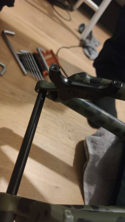

w załączniku foty osi oraz wymiary.

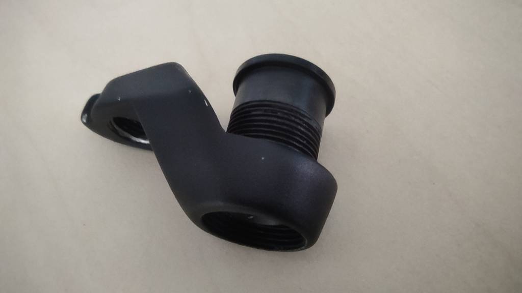

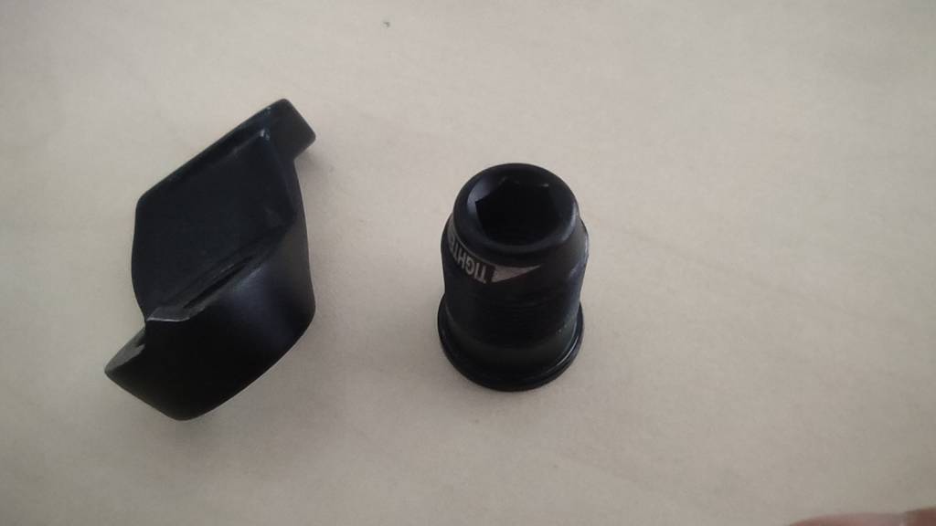

Jeszcze zacząłem się zastanawiać czy przypadkiem przy haku nie brakuje tej podkładki.
689236340_osnaforunm.thumb.jpg.601faeff574b2d26bd5c2ce71759e206.jpgIMG_20200210_135724_1.thumb.jpg.ba242e924eb972ae74c1af6f434c4d0f.jpgIMG_20200210_135713.thumb.jpg.91254d0071bea3987f6551e24671a59a.jpg
Wydaję mi się że to 1,5 mm gwint, ale na pewno nie 1,0mm także szybko odmawiaj ten co zamówiłeś.

Racja, - zmierzyłem w wychodzi na to że gwint to 1,5mm=/

Czemu mam się tym stożkiem nie przejmować? - w ramie jest wsad na niego więc wydaje mi się , że oś bez tego nie będzie pasować=/
Ona złapie za kołnierz i będzie trzymać.
W ramie masz średnice otworu 12mm, i taką też śrubę,więc stożek nie jest potrzebny.Śruba nie będzie łapała luzów bocznych.A podkładka złapie za sam kołnierz.Dlatego ja bym się nie przejmował stożkiem

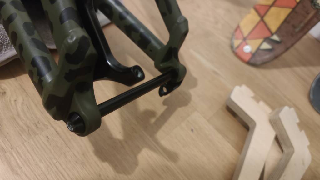

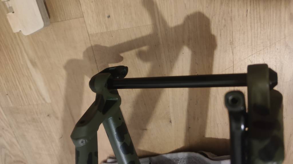

Zrób jeszcze zdjęcie bez koła z wkręconą osią
Tak myślałem.
To jest rower enduro i masz boost z tyłu.Czyli oś 148mm.
  • Pomógł 1

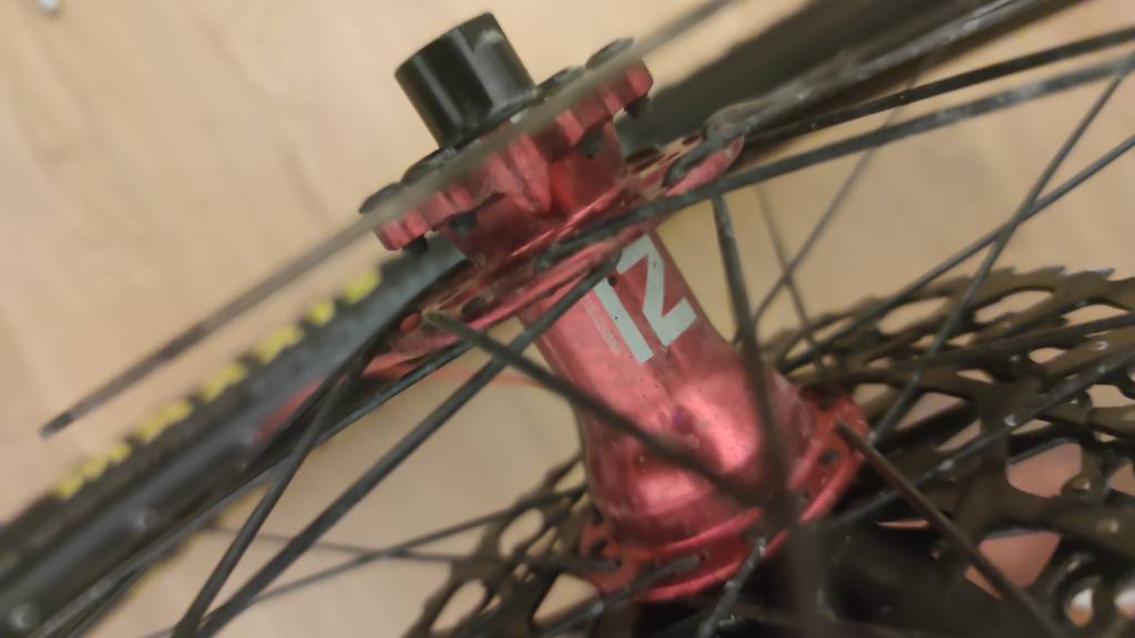

<ściana> faktycznie
zmyliło mnie że w specyfikacji Kellys Swag 10 jest piasta 142
a w specyfikacji Kellys Swag 50 jest boost 148 - właśnie od tej ramy mam piastę.

Jak masz piaste 142x12 i mocowanie tarczy na 6 srub to stosujesz tuleje zmieniajace rozstaw, albo wymiana piasty na boost :)
2 godziny temu, dylone napisał:
Czy to jest taka akcja , że mogę z boostem albo bez?
Napisz jaką masz piastę. Może wystarczy zmienić same końcówki.
