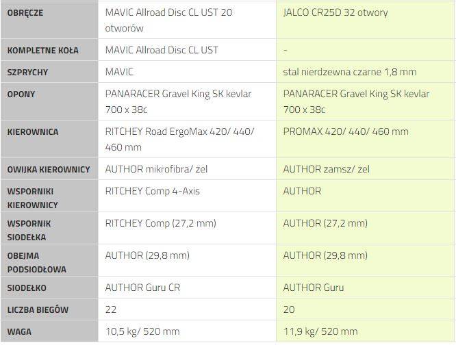

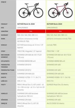

wczoraj byłem w sklepie i udało mi się przejechać na zwykłym Roninie 2020. Rower zrobił na mnie fajne wrażenie wygodny, całkiem zrywny. ale ciągle chodzi mi po głowie Wersja sl. Znalazłem w rozmiarze 560 pytanie czy jest sens dopłaty 2500zł wiecej za sl? bo w sl na plus Rama REYNOLDSA i lepszy GRX no i lżejszy trochę.

Dostałem cenę na Ronina SL 7856zł i  informacje że to cena ostateczna i dalej nie chcą się targować. a zwykłego Ronina jestem w stanie dorwać za 4999zł i własnie nie wiem czy się opłaca 3000zł dokładać. Mógłby mi ktoś doradzić bo nie znam się niestety czy warto  i czy w ogóle  opłaca się teraz kupować rower?
