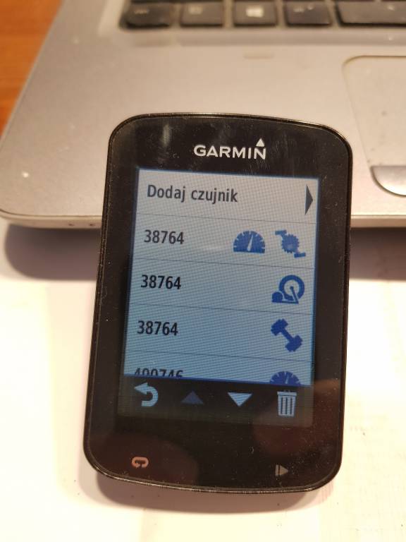

KRL064 Opublikowano 8 Lutego 2020 Opublikowano 8 Lutego 2020 (edytowane) Może dziwne pytanie ale dodałeś pomiar mocy do Garmina czy on wykrywa go jako czujnik z trenażera czy moc obserwujesz powiedzmy na telefonie lub komputerze? Wejdź w czujniki na garminie i sprawdź czy jest tam wpisany jako osobny czujnik mocy nie jako trenażer. Jak widzisz mam dodane trzy czujniki o tym samym numerze ale trzeba było dodać każdy osobno by wszystko działało poprawnie i wtedy pomiar mocy automatyczny czy test FTP działa poprawnie tak to było u mnie. Edytowane 8 Lutego 2020 przez KRL064

staszek.s Opublikowano 8 Lutego 2020 Autor Opublikowano 8 Lutego 2020 Dokładnie tak. Jako osobny czujnik mocy. Oprócz tego kadencja i prędkość z czujników garmina. Nie podpisałem całego trenazera jako trenazer. Garmin pokazuje moc, i wszystko liczy, rysuje...tylko nie ftp
