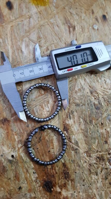

duduspl Opublikowano 5 Lutego 2020 Opublikowano 5 Lutego 2020 Co to są za łożyska i gdzie takie nowe kupić ? Z tego co wiem to są chyba 1 1/8” Pytanie jeszcze czemu to dwa różne łożyska skoro jest ten sam rozmiar i które jest na górę a które na dół ? I czy to dolne łożysko to jest ok ? nie brakuje kulki ? Jak coś to jest to z roweru street-trial Inspired Flow 24
elmapeto Opublikowano 5 Lutego 2020 Opublikowano 5 Lutego 2020 Moim zdaniem w tym dolnym brakuje kulki. Takie łożyska wiankowe są powszechnie dostępne. https://cyklisci.com/lozysko_wianek_kulek_steru_kierownicy_1-1_8,138,3510.html

duduspl Opublikowano 5 Lutego 2020 Autor Opublikowano 5 Lutego 2020 ok a czemu jedno jest trochę inne od drugiego ?
Kruk Opublikowano 5 Lutego 2020 Opublikowano 5 Lutego 2020 Te dolne wygląda jakby było uszkodzone. Dla mnie wiankowe łożyska sterowe to niepotrzebne utrudnianie sobie życia, bo nowe stery maszynowe to 60-70 złotych.

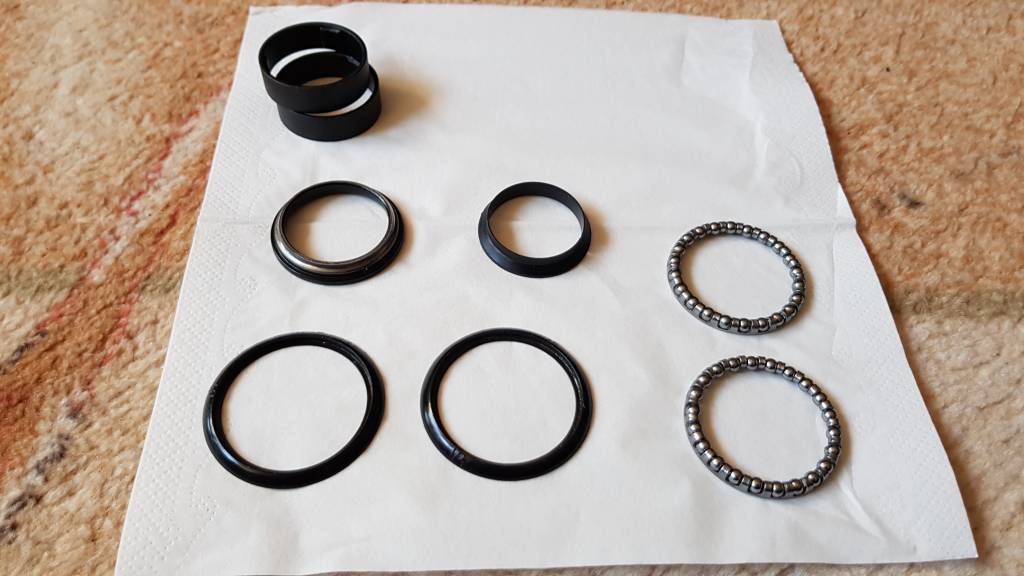

duduspl Opublikowano 7 Lutego 2020 Autor Opublikowano 7 Lutego 2020 W dniu 5.02.2020 o 22:48, Kruk napisał: Te dolne wygląda jakby było uszkodzone. Dla mnie wiankowe łożyska sterowe to niepotrzebne utrudnianie sobie życia, bo nowe stery maszynowe to 60-70 złotych. Jednak zostanę na razie przy wiankach. Wole teraz wydać 10zł na łożyska niż 80zł na maszynowe łożyska, wybijak i praskę Nie chce dawać do serwisu bo chce robić przy rowerach wszystko i się uczyć. Maszynowe łożyska możne na sezon kupie. Teraz jedno małe pytanie w jakiej kolejności to złożyć ? Podczas rozkładania jakoś nie zwróciłem na to uwagi

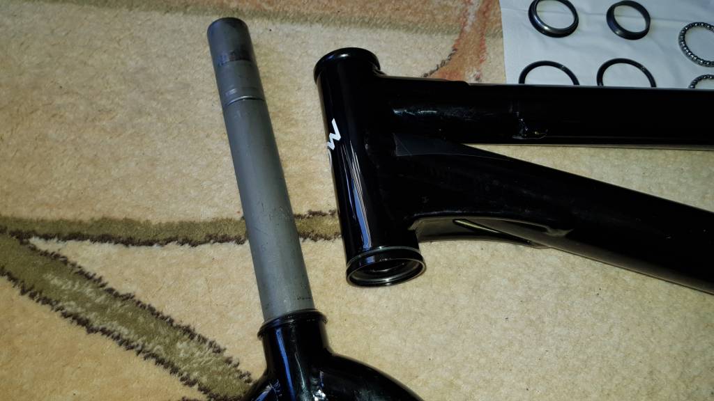

Motke Opublikowano 7 Lutego 2020 Opublikowano 7 Lutego 2020 1 godzinę temu, duduspl napisał: Mógł by ktoś podpowiedzieć na mój ostatni mój wpis ? jak złożyć te stery xd Trzeba było ponumerować elementy na zdjęciu nr 1. Byłoby łatwiej dyskutować. Plastikowy klin z przerwą idzie na górę.
