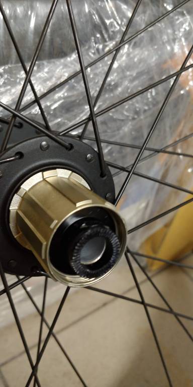

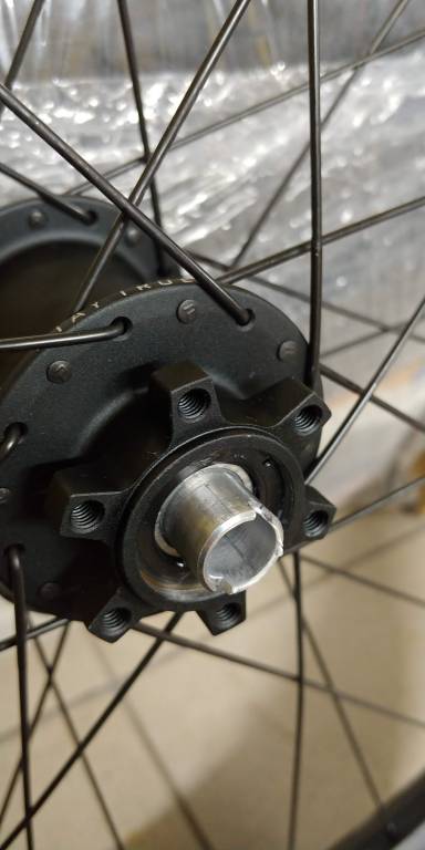

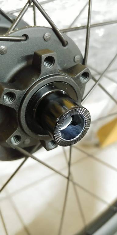

Witam. Mam problem z wymianą konusów. Od strony tarczy hamulcowej konus jest wciskany i z tym nie ma problemu. Natomiast od strony kasety jest nakręcany. Nie wiem jak się do tego zabrać. Próbowałem z wyczuciem odkręcać, kontrując się na nacięciu ale mam wrażenie że nie tędy droga. Ani drgnęło a konus zaczął wchodzić ciężej wiec widać że może się odkształcić.

Skąd wiesz? Duże prawdopodobieństwo, że też wciskany.

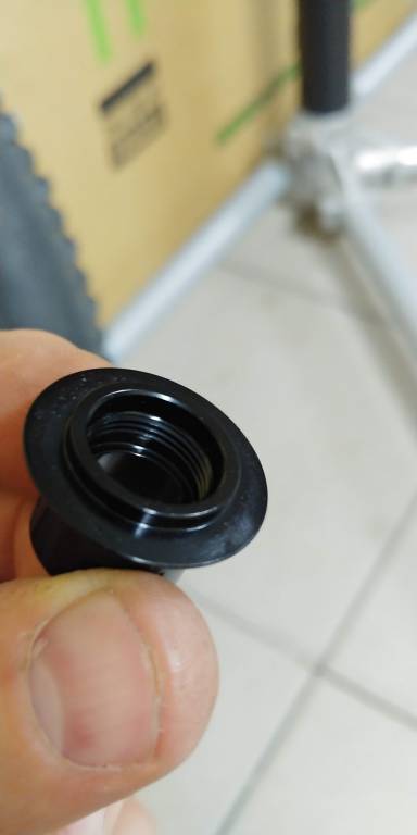

Przecież zrobiłem zdjęcie konusowi i widać gwint.
To zapasowy konus?
Może gwint jest w drugą stronę i tylko bardziej dokręciłeś.
Rozstaw mocowania piasty to fabrycznie 135. Konusy dają 142. Miałem Dartmoora i tam obie na wcisk. Miałem w Spank Ozzy podobny temat tylko tam nie było to mocno dokręcone. Był praktycznie beznarzędziowy dostęp do zapadek.
Koła nowe na gwarancji więc nawet rozważam odesłanie. Bez przesady aby wymiana konusów wymagała nie wiadomo czego. Albo połączenie się zapiekło albo za mocno ktoś skręcił. Mam patent na chwycenie tej ośki ale jak coś uszkodzę to będę musiał ją wymieniać.

Koła poszły na gwarancje i firma NS Bike stanęła na wysokości zadania. Wymieniła oś, dała nowe konusy także ok.
Hehe to nie są konusy a End Capy :D konusy są przy wiankowych piastach.
