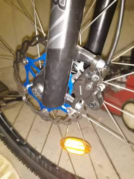

codiii Opublikowano 14 Lutego 2020 Autor Opublikowano 14 Lutego 2020 Witam ponownie. Dotarły do mnie hamulce. Zamontowałem wraz z nową tarczą Snail.... Pierwsze wrażenie, lekko zawiedziony, spodziewałem się większej siły hamowania, porównywalnie z Hayes MX5, ale dajmy im szansę. Noszę się z zamiarem zakupu jeszcze klocków pół metalików Jagwire i poczekać aż będzie lepsza pogoda. W końcu klocki muszą się do tarczy dopasować.

codiii Opublikowano 14 Lutego 2020 Autor Opublikowano 14 Lutego 2020 Ok, poczekam na ciut lepsze warunki i będę pedałować. Liczę że hamowanie poprawi się względem mechaników Hayes. Btw. Tarcze Snail zakupiłem jakiś czas temu, jednak z mechanikami MX5 nie współgrają gdyż nity blokują się o zacisk.
codiii Opublikowano 21 Lutego 2020 Autor Opublikowano 21 Lutego 2020 Dziś doszły klocki, czarowne Jagwire pół metalik, wymiana bezproblemowa. Miałem oryginalne Shimano Resin. Po przejechaniu z 50m czuć różnicę w sile hamowania, sądzę że jak ułożą to będzie zdecydowania lepiej. Przyjdzie czas na jakąś przejażdżkę to zdam relacje, natomiast na tą chwilę, zdecydowanie lepiej wypadają hydrauliczne Shimano MT400 vs Hayes MX5. Martwi mnie, bądź bardziej nurtuje jedna rzecz, mianowicie jak się ma odporność oleju w hamulcach na jakieś dłuższe zjazdy? Na pewno będę mieć zjazdy po 500-600m gdzie trzeba hebel mieć non stop wciśnięty, a i taki 2km zjazd też jest w planach. Domyślam się że to takie trochę wróżenie z fusów ale marnie skończę gdy braknie hebla mechaniki raczej są odporne na wysokie temp, a jak hydrauliki? I jeszcze jedno, czy zmiana tarczy z 160 na 180 jest odczuwalna? Pytam bo gdybym miał niedosyt czy warto bawić się w to?

codiii Opublikowano 29 Marca 2020 Autor Opublikowano 29 Marca 2020 Witam ponownie. Zamontowałem z przodu tarcze Accent Frezeer, klocki pół metaliki Jagwire, i przejechaniu jakiś 100-120km w sumie, stwierdzam że hamuje wszystko całkiem dobrze. Na pewno lepiej niż mechaniki Hayes. Nie chcę grzebać więcej bo szkoda czasu i tarczy ale jestem ciekaw jak te mechaniki po takim przebiegu spisywały by się z tą tarczą W każdym bądź razie, na tą chwilę wybierając hydrauliki czy mechaniki, postawił bym na hydrauliki, nawet ten podstawowy model MT400 po ułożeniu klocków daje rade.
