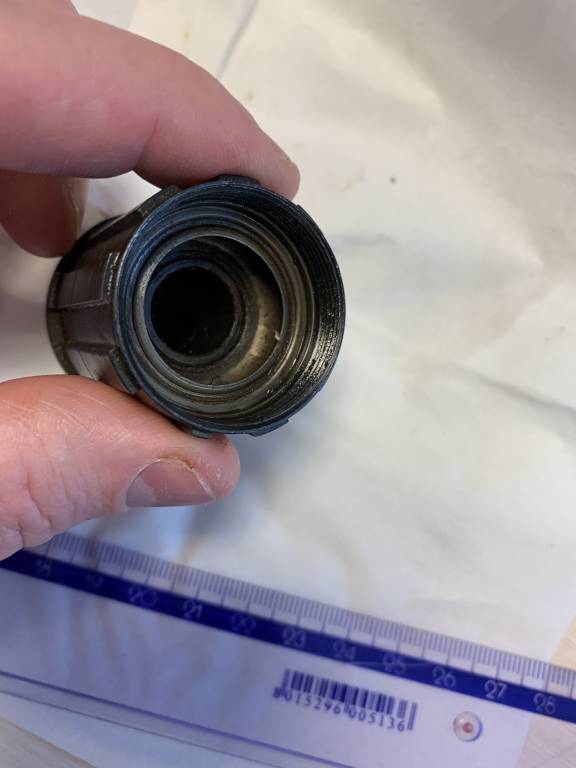

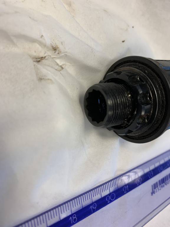

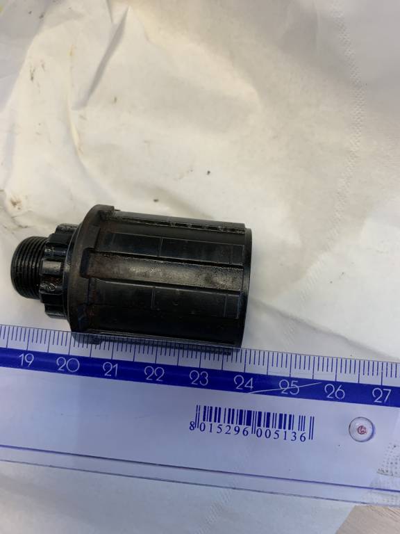

Mam duży problemem z doborem bębenka (wygląd poniżej) do roweru Bulls Sharptail 2 27,5'. Stary bębenek rozbierałem - nie do naprawienia. Zmielony. Kaseta to: Shimano CS-HG200-8 (12-32).
Na Allegro znalazłem 1 bębenek wyglądający identycznie i na niemieckim eBay jeszcze dodatkowe 4 wyglądające identycznie i 1 na Amazon. Każdy z nich ma inny symbol i w opisach nie ma żadnych wymiarów (bo bym porównał z moim i by było po sprawie). Czym się kierować?
Poniżej wklejam opisy do tych bębenków:
Allegro:
Część piasty Race/Rhythm Comp Bębenek piasty 9/10 biegów Wypusty
ebay:
XLC WS-X14 Evo Freilaufkörper 10-fach für XLC Evo Nabe
SRAM für Nabe 406 Freilaufkörper Abb. 3 ca. 100g 11.2015.018.100
SRAM für Nabe 506 Freilaufkörper Abb. 3 ca. 170g 11.2015.023.100
SRAM f. Nabe X9 Freilaufkörper ab Mod. 11 auch f. Rise 40 Abb. 4 ca.170g
Anazon:
Sram MTB Nabe MTB 11.2015.028.100 mit X7/X9 Rise 40 Hub
SRAM Mth 506,11.2015.023.100 (wymiary 45,5 x 34 x 26,5 cm ; 159 g) - te wymiary nijak nie pasują
Mój bębenek ma wymiary:
część, na którą nasuwa się kasetę (razem z rantem) - ok. 40mm
część, na którą nasuwa się kasetę (razem z częścią ząbkowaną) - ok. 49mm
część ząbkowana ma 9 zębów
średnica części do przykręcenia bębenka - 17mm  (wewnątrz imbus 11-ka)
Waga - ok. 165g.
