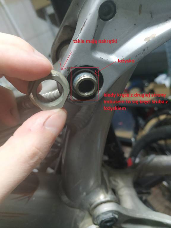

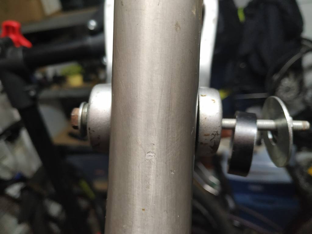

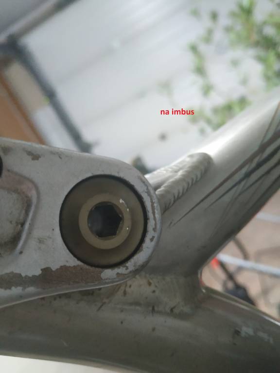

Serwisuje rower Specialized Big Hit 2 fsr chce go rozłożyć na części pierwsze razem z ramą, damper wyciągnięty, teraz rozłożyć wahacz. No i podchodzę do tej największej śruby pod którą się łożysko kryje, i tak jak na zdjęciach:
odkręciłem z tej strony elegancko kluczem, z drugiej strony jest na imbus, z tymże jak kręce tym imbusem to mi się ta śruba kręci razem z tym łożyskiem i jej nie wykręce.
Jak nakręcę nakrętkę to zgaduje ten sam efekt, nie przytrzymam śruby za jej pomocą, bo się po prostu będzie odkręcać nakrętka.
Nad supportem zdaje się jest taka sama śruba? W każdym razie bardzo podobna, z jednej strony jest na klucz z drugiej na imbus, wykręciłem bez problem i okazuje się, że gwint jest tylko pod tą nakrętkę, reszta "śruby" jest gładka i po prostu się przekłada.

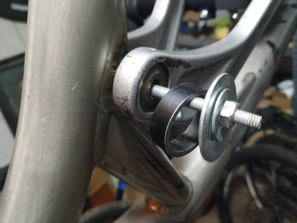

Pozbyłem się już całego wahacza oprócz tych uszek gdzie jest ta felerna śruba której nie daje rady, próbowałem też zrobić praskę aby z jednej strony gdzie zdjąłem nakrętkę wypychało w stronę imbusa, ale już mi się podkładki zaczeły wyginać, więc dosyc dużą siłą było skręcone, młotkowanie też nie daje rady.
Czarny dystans po to żeby oczywistym faktem śruba miała gdzie wychodzić
Jakieś pomysły jeszcze?

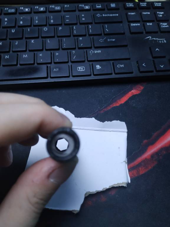

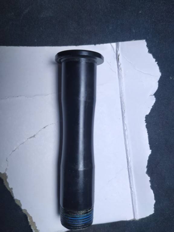

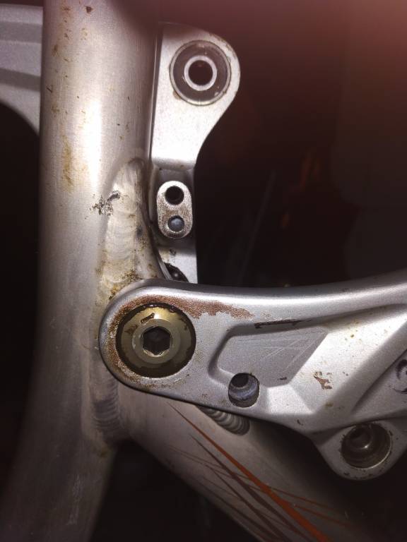

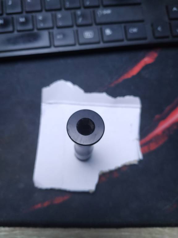

a to sruba z dolnego mocowania wahacza znad suportu, imbus i nakrętka identyczna jak ta z którą walczę, tylko główka mniejszej średnicy. Wykręciła się raczej bez problemu z jednym delikatnym młotkowaniem. Aż mi się wierzyć nie chce, że ta górna nie chce puścić.

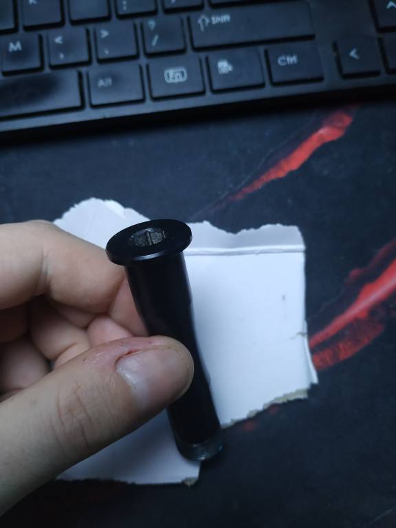

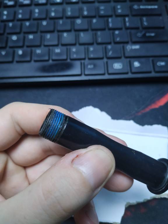

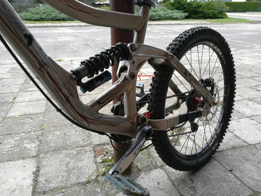

to jest ta śruba znad supportu, która wydaje się być identyczna jak ta która tkwi w ramie
IMG_20200130_184521.jpg IMG_20200131_181055.jpg IMG_20200131_181108.jpg IMG_20200131_181204.jpg IMG_20200131_181219.jpg
tu zaznaczone o jakich śrubach mowa, stąd stwierdzenie że są to bliźniacze śruby
mają takie same nakrętki
i po raz kolejny opis problemu

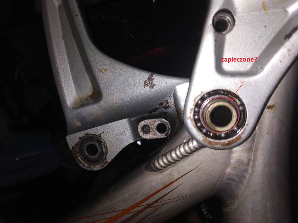

Ogólnie to tak, ani jedno ucho nie schodzi, więc problem jest już po stronie gdzie jest nakrętka. Dziś się zirytowałem i rozpracowałem łożysko żeby mieć lepszy wgląd i problem musi leżeć w wewnętrznym pierścieniu, który w jakiś sposób się zapiekł na tej śrubie i się kręci razem z nią. Mimo rozebrania łożyska i tak nie mam jak chwycić tego pierścienia żeby spróbować to wykręcić. Próbowałem wbić go głębiej, albo podważyć skrzydło, ale lipa to już lepszy efekt ta praska pewnie robiła.
A jestem spod Trójmiasta.
Nie mogę znaleźć sposobu żeby chwycić ten pierścień tak żeby móc kręcić tą śrubą żeby się ten pierścień ze śrubą w łożysku nie kręcił.
IMG_20200201_194249.thumb.jpg.811d9bf2e942e0e0b53d9e8378f74e19.jpgIMG_20200201_194322.thumb.jpg.9b7f6b2a23a9bf1afd65ba000bfbd4e5.jpg
o tym pierścieniu mowa
Edytowane przez beatdeath

dobra, mamy to. Chociaż zrobiłem to jeszcze inaczej, wczorajsza rozkmina do snu mi się przypomniała i dużo szczęścia, bo przypomniało mi się, że mam rurke, która jak się okazało idealnie była pod wymiar żeby nałożyć na gwint i oprzeć na środkowej części łożyska, po przypierdzieleniu kilka razy poluzowało pierścień na tyle że mogłem wybić i zdjąć pierwsze ucho ze śruby, no i rdza robi swoje, bo to trzymało łożysko na śrubie jak klej, WD-40 nawet tam nie doszło. Potem wybijanie śruby z drugiego ucha, też nie było łatwe, 50% wysiłku jak przy pierwszym uchu.
Na koniec miałem zagwozdkę z pierwszego ucha, bo rozleciało się łożysko po ściągnięciu ucha i został mi zewnętrzny pierścień łożyska w tym uchu, praska by nie zadziała bo z jednej strony jest mniejszy otwór, ale naszczęście z rozbierania suportu miałem już na to patent. Mogę odetchnąć i zamówić nowe łożyska, jeszcze rama pojeździ.
