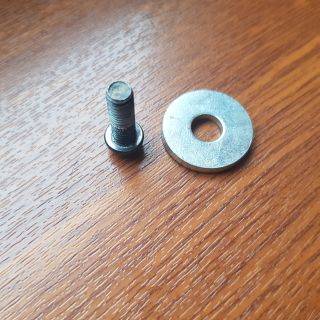

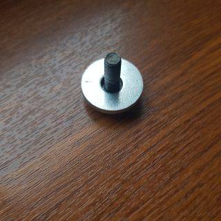

Udało mi się takie coś stworzyć co z braku oryginału  może być w zastępstwie. Parametry śruby wszystkie zgodne ze specyfikacją , spodek ma 24 mm ale myślę ,że można znaleźć 25 mm  lub 26. Z braku laku żeby maszyny nie uziemiać do czasu znalezienia fabrycznej. Jak Merida nie będzie miała to można jeszcze na tokarce odtworzyć oryginał tylko za dużo zachodu.

Jak robiłem ebika to kilka śrubek wytaczałem na zamówienie. Podajesz rozmiary albo zanosisz trupa i ci robią. Rozważyłbym stal. Przejściowo spróbowałbym jakąkolwiek śrubę M5 podpasować. No i jak to mówią mniej szpinaku :) albo klucz dyna kupić.

Jak odtłuścisz i nałożysz niegrubo silikonu na tą podkładkę (musi wyschnąć) to ci powinno fajnie uszczelnić ten zawias. Inaczej może syf najść i coś tam naszkodzić.
