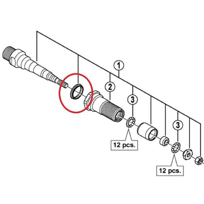

ttommy70 Opublikowano 26 Stycznia 2020 Udostępnij Opublikowano 26 Stycznia 2020 Witam Postanowiłem przeserwisować pedały SPD 520. Podczas składania za mocno dokręciłem nakrętkę i uszkodziłem uszczelkę kurzową. Jest szansa na dopasowanie jej w sklepie? Ma ktoś namiary na tę część czy tylko zamówienie w shimano (chcę tego uniknąć gdyż może być mało opłacalne).? Proszę o pomoc, ewentualnie jeśli ktoś ma prawy pedał do odsprzedania to proszę o email. Odnośnik do komentarza
elmapeto Opublikowano 26 Stycznia 2020 Udostępnij Opublikowano 26 Stycznia 2020 Wejdź na olx. Używek pełno. Odnośnik do komentarza
Kruk Opublikowano 26 Stycznia 2020 Udostępnij Opublikowano 26 Stycznia 2020 Niestety jeśli chodzi Ci o tą uszczeleczkę przy końcówce pedała ( przy gwincie) to szanse masz bardzo marne. Byś musiał szukać używki pedała/pedałów. Odnośnik do komentarza
pecio Opublikowano 26 Stycznia 2020 Udostępnij Opublikowano 26 Stycznia 2020 Bez problemu w każdym sklepie hydraulicznym dopasujesz odpowiedniego oringa i będzie to nawet lepsze rozwiązanie niż problematyczne uszczelnienie w tych pedałkach. Odnośnik do komentarza
Kruk Opublikowano 26 Stycznia 2020 Udostępnij Opublikowano 26 Stycznia 2020 Nie wiem czy dostanie taką uszczelkę jak w tych pedałach bo to nie taka zwykła uszczelka. Odnośnik do komentarza
pecio Opublikowano 26 Stycznia 2020 Udostępnij Opublikowano 26 Stycznia 2020 Spokojnie tam wchodzi oring już temat przerabiałem fakt z trochu innym modelem Shimano ale zagadnienie to samo. Odnośnik do komentarza
Kruk Opublikowano 26 Stycznia 2020 Udostępnij Opublikowano 26 Stycznia 2020 Mówimy o tej uszczelce co nie : Odnośnik do komentarza
pecio Opublikowano 26 Stycznia 2020 Udostępnij Opublikowano 26 Stycznia 2020 (edytowane) Tak o tej. Wiem ,że ma w oryginale "złożony " kształt mniej więcej taki jak na pliku poniżej ale nic nie stoi na przeszkodzie aby w to wgłębienie wszedł oring . Przetestowane i do dzisiaj działa. Z braku laku trzeba czasami improwizować bo fakt tego jako część zamienną nie ma opcji kupić tylko przeszczep Edytowane 26 Stycznia 2020 przez pecio Odnośnik do komentarza
ttommy70 Opublikowano 27 Stycznia 2020 Autor Udostępnij Opublikowano 27 Stycznia 2020 13 godzin temu, Kruk napisał: Mówimy o tej uszczelce co nie : Tak, chodzi o tę uszczelkę. Zresztą innej chyba tam nie ma. 9 godzin temu, pecio napisał: Tak o tej. Wiem ,że ma w oryginale "złożony " kształt mniej więcej taki jak na pliku poniżej ale nic nie stoi na przeszkodzie aby w to wgłębienie wszedł oring . Przetestowane i do dzisiaj działa. Z braku laku trzeba czasami improwizować bo fakt tego jako część zamienną nie ma opcji kupić tylko przeszczep Czyli mówisz o zwykłym okrągłym oringu, jakich wiele w handlu? Odnośnik do komentarza
pecio Opublikowano 27 Stycznia 2020 Udostępnij Opublikowano 27 Stycznia 2020 (edytowane) Tak o zwykłym taki podobny do cienkiej obrączki . Niestety nie mam już na stanie bo bym cykną fotkę i podał parametry.Jak będziesz go zakładał w jego miejscu daj na oś film ze smaru. Edytowane 27 Stycznia 2020 przez pecio Odnośnik do komentarza

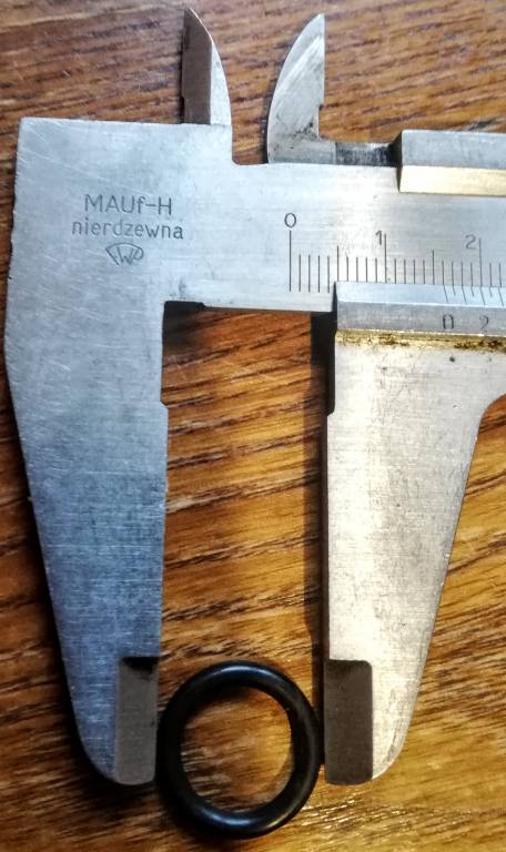

ttommy70 Opublikowano 28 Stycznia 2020 Autor Udostępnij Opublikowano 28 Stycznia 2020 Na tę chwilę poradziłem sobie w ten sposób. Oring o wymiarach jak na fotce. Potestuję i okaże się czy jest ok. Na razie musi starczyć. Jeśli macie lepsze modele uszczelek to pokażcie je na forum. Odnośnik do komentarza
