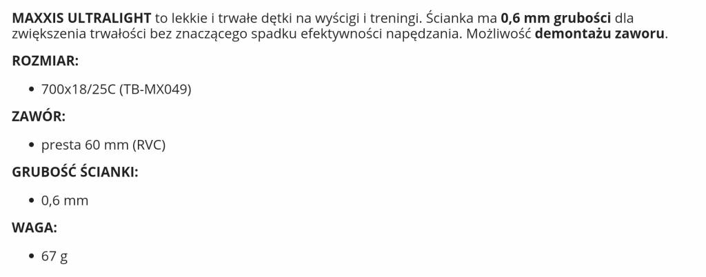

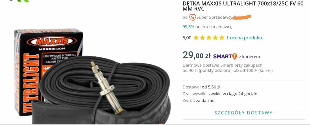

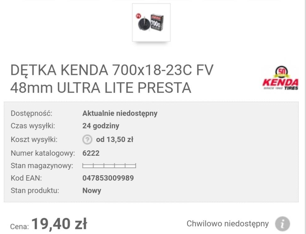

Zigfir Opublikowano 25 Stycznia 2020 Opublikowano 25 Stycznia 2020 Siedzę nad tymi dętkami do lekkich kół i jakoś nie mogę się zdecydować 🤔. Temat wbrew pozorom prosty nie jest, bo zależy mi na lekkich dętkach dedykowanych dla 32Cx700, przy czym wentylek presta minimum 48mm. Obecnie jeżdżę na CONTINENTAL Tour 28 Light (32-47 z wagi 108g) i pewnie bym przy nich został ale 42mm presty to jednak minimalnie za mało będzie dla obręczy 38. Do rozmiaru 25 a nawet 28 wybór jest przeogromny ale już powyżej waga dostępnych dętek szybko wędruje znacząco w górę. Najchętniej wrzuciłbym 50g supersonica od Continentala ale ten się kończy na 25C. Pewnie gdyby go wydali w wersji na 32C to by ważył dwa razy tyle. Lateks też kusi ale mam w planach jakieś dłuższe wypady i szybka utrata ciśnienia jakoś nie bardzo mi pasuje a i w rozmiarze dedykowanym od Vittori też 105g waży. Na razie w oko wpadły mi na razie takie typy: a) Dętka Vittoria Road Lite 25-32 x700 Presta 48mm (katalogowo 110g) - przy czym nie ma ich już na stronie vittoria.com i mogą to być leżaki magazynowe... b) DĘTKA ROWEROWA 700x23/32 Z WENTYLEM PRESTA 48 MM B'TWIN (katalogowo 102g) c) Continental Race 28 Wide 700x25-32 SV 60mm (katalogowo już 125g) Może ktoś ważył swoje dętki i może mi potwierdzić prawdziwość ich wagi? Ewentualnie może ma ktoś z nimi jakieś doświadczenie, tudzież ma sprawdzone inne dętki w tym rozmiarze (700x32C)... Szczególnie ciekaw jestem opinii na temat B'TWIN i Vittori.

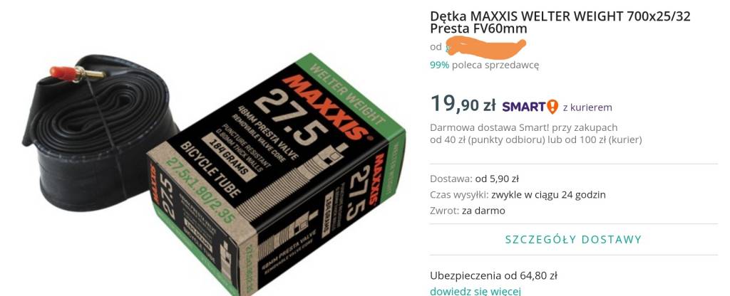

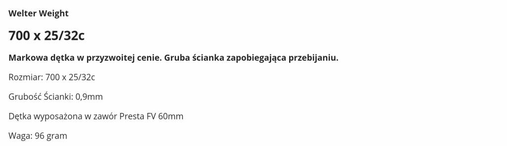

Zigfir Opublikowano 26 Stycznia 2020 Autor Opublikowano 26 Stycznia 2020 W ramach podsumowania zamówiłem dętki Maxxis Welter Weight 700 x 25/32c fvsep 60mm. Jak dotrę dam znać ile ważą.

marvelo Opublikowano 26 Stycznia 2020 Opublikowano 26 Stycznia 2020 3 godziny temu, Zigfir napisał: W ramach podsumowania zamówiłem dętki Maxxis Welter Weight 700 x 25/32c fvsep 60mm. Jak dotrę dam znać ile ważą. Rozmiar mniejsze, ale spokojnie dają radę z oponą Continental Speed King 700x35. Jeżdżę tak już parę miesięcy. 2

Zigfir Opublikowano 1 Lutego 2020 Autor Opublikowano 1 Lutego 2020 Detki dotarły. Mimo deklaracji na pudełku 95g ważą po 100g. To i tak 20g w dół w stosunku do porzednich wiec jest progres
