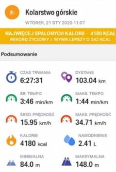

PiotrekEs Opublikowano 24 Stycznia 2020 Opublikowano 24 Stycznia 2020 (edytowane) Hej, przede wszystkim witam forum. Na rowerze regularnie jeżdżę od wiosny 2019. W zasadzie zacząłem od 2017 ale głównie w okresach letnich. Niedawno zaopatrzyłem się w opaskę mi band 4 i tym samym zacząłem rejestrować swoje przejazdy i głównie tętno. Problem polega na tym, że nie potrafię znaleźć odpowiedniego rytmu/tempa w którym osiągnę tętno do spalania tłuszczu, bo na takim mi zależy. Co dzień pokonuje zazwyczaj tą samą trasę 9km rano i popołudniu. Dziwi mnie to, że najczęściej rano osiągam granice tętna aerobowego, wcale nie mając po drodze jakiegoś większego kryzysu. Natomiast popołudniu przykładając się mocniej, kiedy odczuwam przejazd w nogach i oddechu tętno maksymalne ostatnio to 90u/m i przejazd na 100% tętna wypoczynkowego. Czy rano organizm aż tak inaczej reaguje na wysiłek ? Do rejestracji przejazdów używam Endomondo, opaska wiadomo nie jest najwyższej klasy pulsometrem, ale nie sądzę aby aż tak przekłamywał. Podsumowując, będę wdzięczny za wskazówki które pomogą mi wypracować odpowiedni rytm w którym osiągnę porządane tętno, oraz wyeliminować błędy które zapewne popełniam. Zamieszczam wykresy z Endomondo abyście mogli bardziej przyjrzeć się jak to wygląda. Nie mogę dodać grafiki poprzez edytor więc zamieszczam linki. Przejazd popołudniowy: https://iv.pl/image/GrYi2eY https://iv.pl/image/GrYiVPD https://iv.pl/image/GrYioze Przejazd poranny: https://iv.pl/image/GrYivsp https://iv.pl/image/GrYiNh7 https://iv.pl/image/GrYic3b Pozdrawiam. Edytowane 24 Stycznia 2020 przez PiotrekEs
Gość Opublikowano 24 Stycznia 2020 Opublikowano 24 Stycznia 2020 Coś jest grubo nie tak z tym mi bandem lub z Endomondo. Jeśli jadąc na rowerze czujesz, że Twój oddech jest przyspieszony, Że mówiąc coś musisz co jakiś czas wziąć głęboki oddech i nie jest to płynna mowa (taka żeby np rozmówca przez telefon nie zorientował się że jesteś w trakcie aktywności) To już jesteś w trzeciej strefie. Jeśli zaczynasz gadać pomiędzy oddechami to prawdopodobnie w czwartej. Tętno w okolicach 90 to ja mam jak idę po rower do kotłowni... Kolarze, zwłaszcza początkujący i z nadwagą (wiem po sobie) mają problem ze zbyt wysokim pulsem. Ja na początku nie mogłem zejść poniżej 140-150 BPM w trakcie lekkiego nawet wysiłku. Wczoraj na jakimś podjeździe którego wcale mega nie cisnąłem wpadłem na minute do piątej strefy (czyli ponad 165BPM) Pożycz od kogoś pulsometr na klatkę lub w trakcie takiej jazdy zatrzymaj się i przez 10 sekund licz uderzenia serca. Moim zdaniem opaska źle czyta puls.
KrzysiekMTB Opublikowano 24 Stycznia 2020 Opublikowano 24 Stycznia 2020 Pulsometr nie działa... maksymalny puls 95 przy średniej prędkości 20kmh, i jeszcze prawie 100 metrów w górę - niemożliwe. U mnie puls rano zwykle jest niższy niż wieczorem. Pozdrawiam Krzysiek
mareq Opublikowano 24 Stycznia 2020 Opublikowano 24 Stycznia 2020 Generalnie pomiar nadgarstkowy jest kulawy. Sam do niedawna używałem smartwatcha. W lecie nawet jakoś to działało. Jak zaczęły się chłoody i grube ubieranie (może to ma jakiś związek) to nagle przy jazdach na poziomie wyplucia płuc często pokazywało tętno około 100. Ostatecznie kupiłem czujnik piersiowy i tezaz przy jeździe bez strasznego katowania tętno dochodzi mi do 164 .
pinok Opublikowano 24 Stycznia 2020 Opublikowano 24 Stycznia 2020 Potwierdzam doświadczenia kolegów, mam smartbanda, fitness watcha, 2 smartwatche z androidem i wszystkie mają problem z załapaniem że już ćwiczę i mam tętno >150 a na wyświetlaczu nadal 80.
