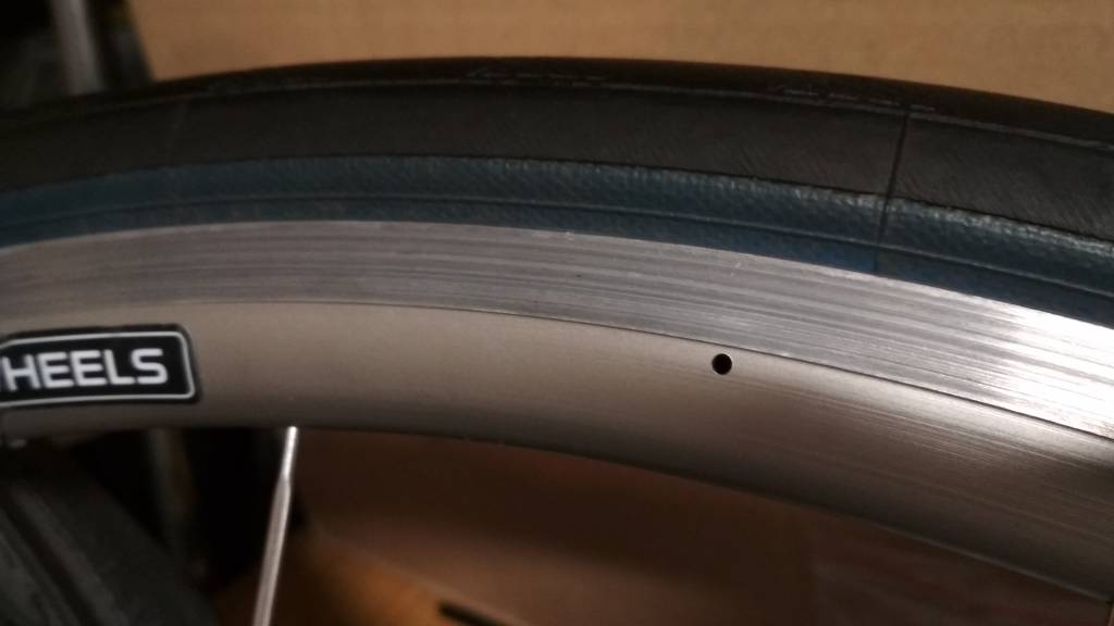

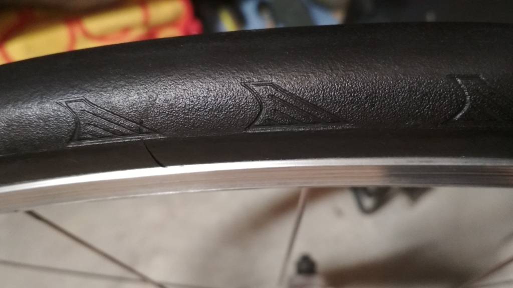

jozeksiedem Opublikowano 22 Stycznia 2020 Opublikowano 22 Stycznia 2020 Witam. Mam pytanie odnośnie obręczy na załączonej na zdjęciach, czy jest do wymiany? Wytarcie wynosi około od 0,20 do 0,25 mm na stronę, do wymiaru nominalnego. Wskaźnik zużycia obręczy??? Hm. Nie wiem, który ale wydaje mi się, że ten otwór a właściwie jego lekki zarys nad napisem SHIMANO. Proszę o poradę. Z góry dziękuję. J.
Piotr78 Opublikowano 22 Stycznia 2020 Opublikowano 22 Stycznia 2020 Przyłożyć krawędzią coś płaskiego typu karta płatnicza czy dowód osobisty i zobaczysz czy jest wklęsła. http://ifotos.pl/z/aqperee/
jozeksiedem Opublikowano 22 Stycznia 2020 Autor Opublikowano 22 Stycznia 2020 OK. Przyłożyłem suwmiarką i mierzyłem j/w pisałem. Chodzi mi głównie jakie są normy zużycia w mm? Jakie są Wasze doświadczenia w tym temacie.
Piotr78 Opublikowano 22 Stycznia 2020 Opublikowano 22 Stycznia 2020 Zależy od grubości/budowy/ stopu alu, ale jak jest tak jak na zdjęciu wyżej to dramat. Pęknie to pęknie. Wymienisz obręcz. Oczywiście gdy wklęsłość robi się spora to warto wymienić nie czekać. Kiedy pęknie to zależy też od ciśnienia ( lubi przy pompowaniu ) im wyższe tym szybciej.
jozeksiedem Opublikowano 23 Stycznia 2020 Autor Opublikowano 23 Stycznia 2020 Dzięki Piotr78. Tak mierząc na suwmiarkę to niewiele jest zużyte. Natomiast to co zauważyłeś - dramatyczne są te wżery. Pytanie następne więc brzmi; Całe nowe koła np. SHIMANO Tiagra WH-R501 lub DT SWISS 350 czy może z Aliex jakieś ,,lepsze'' , droższe? Z góry dzięki. Pozdr. dt swiss oczywiście używki A może same obręcze?
