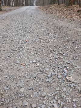

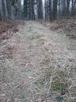

Mam Meride Cyclocross czyli przełajówkę tylko, że nie jeżdże nią w przełaju... 😂 To mój jedyny, uniwersalny rower. Latem 80% to asfalt, 20% szutro-piaski albo bardzo lekki teren. Zimą to głównie miasto i okoliczne wsie. Tutaj opona musi trzymać na zimnym i często wilgotnym asfalcie. Obecnie mam fabryczne jeszcze Maxxisy MudWrestlery 700x33, które są typowo na błoto i szybko straciły bieżnik przy moim użytkowaniu, nie mowiac o dźwiękach jakie wydają na asfalcie :) Chciałbym wymienić opony na coś co pasuje do mojego stylu jazdy czyli glownie to asfalt ale z uwzględnieniem tych 20% w okresie letnim kiedy fajnie sobie zjechać na jakas boczna droge takiego typu:
(zdjecie z neta)
 W każdym razie nie chcialbym stracic przewagi przełajówki przez ktora sprzedalem swoja szosę - wygody na zniszczonym asfalcie, bruku i możliwości polatania bocznymi drogami. Opona musi być zwijana, dętkowa, do 140zl/sztuke.

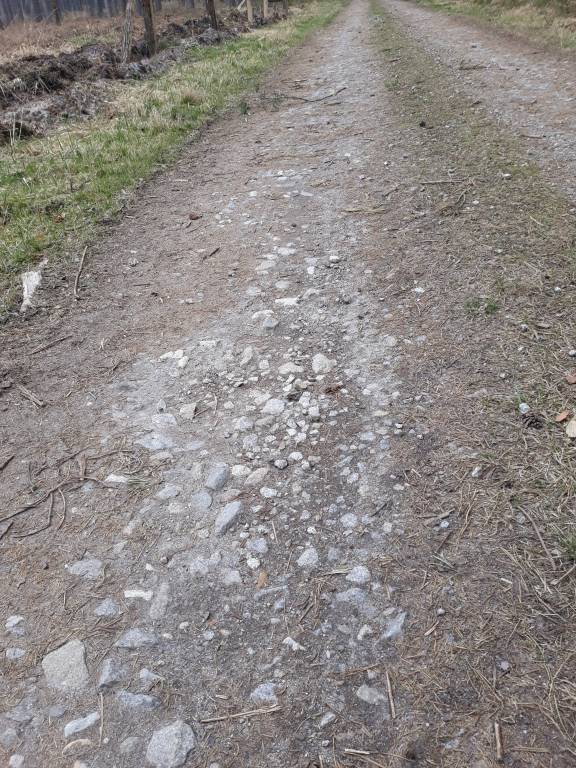

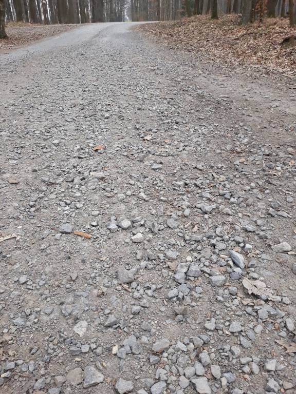

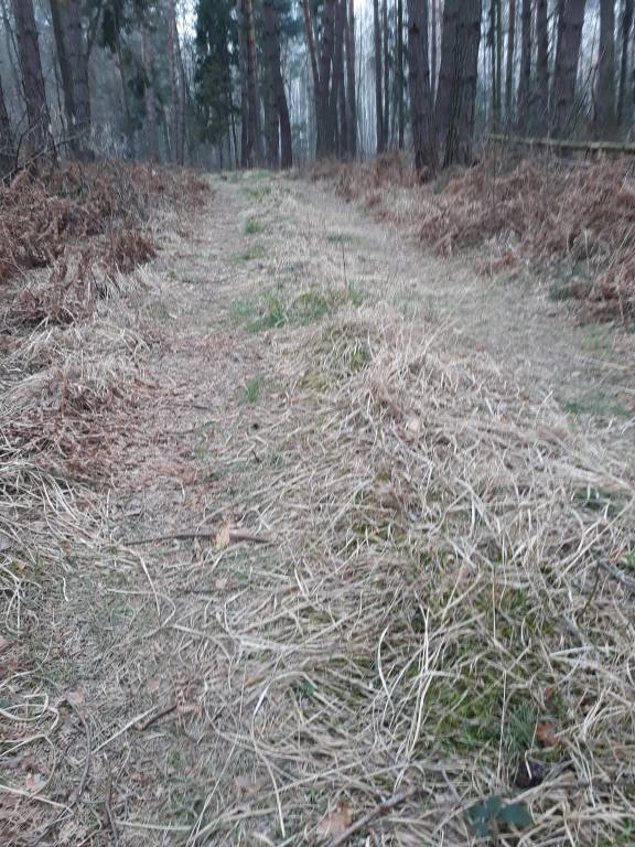

cześć,

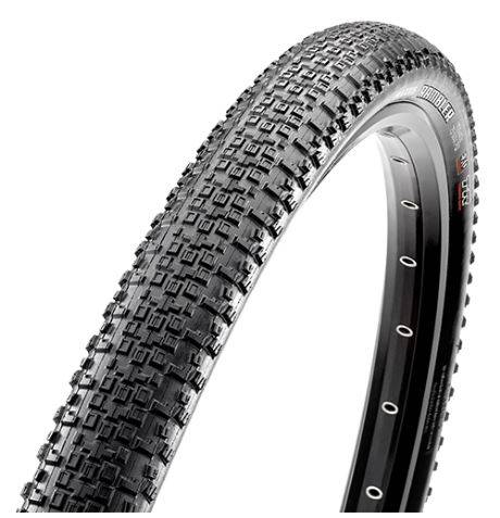

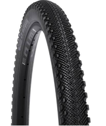

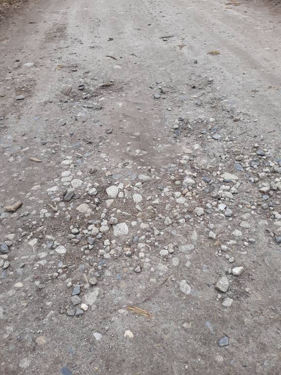

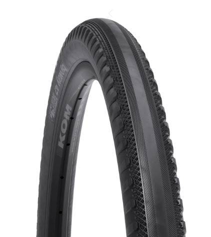

podepnę się pod temat. Mam cuba cross race sl na schwalbe x-one allround 33mm. Jeżdżę ok 50/50 asfalt/lasy. Najchętniej jeździłbym po samym lesie, ale niestety muszę do niego dojechać - stąd te 50% asfaltu. Lasy głównie ubite trakty z kamieniami (na których kilka razy złapałem kapcia, snake, pomimo max ciśnienia), piach, trochę trawy, czasami błoto.
Problemem są kamienie/szuter (kapcie) oraz piach (kilka razy się wywaliłem, przednie koło się zakopywało) - tu wymyśliłem sobie, że szersza opona powinna pomóc,
Drugim priorytetem jest asfalt - chcę jak najszybciej dojechać to lasu. Generalnie zależy mi na szybkiej jeździe.
Zrobiłem research, znalazłem kilka modeli opon i moja prośba, i pytanie do Was, czy wymiana x-łanów na któryś z poniższych modeli pomoże? 38-40mm powinno być szybsze (i bardziej niezawodne) w terenie, a jak się zachowa na drodze? Czy zajechać do końca x-one (sa jeszcze w dobrym stanie), bo szersza opona nie wniesie za dużo?
bardzo subiektywanie - najbardziej do gustu przypadły mi 3 pierwsze:
wtb nano 700c 40mm - https://www.wtb.com/collections/gravel-cx/products/nano-40c
Maxxis Rambler 40mm - https://www.maxxis.com/catalog/tire-512-139-rambler#
wtb venture 40mm - https://www.wtb.com/products/venture

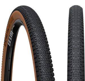

wtb riddler 700c 37mm - https://www.wtb.com/collections/gravel-cx/products/riddler700c

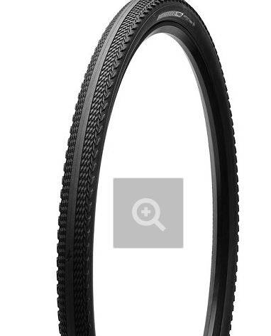

Spec Pathfinder Pro 2Bliss Ready 38mm - https://www.specialized.com/pl/pl/pathfinder-pro-2bliss-ready/p/157870
wbt byway 40mm - https://www.wtb.com/collections/gravel-cx-700c/products/byway?variant=29227961450573

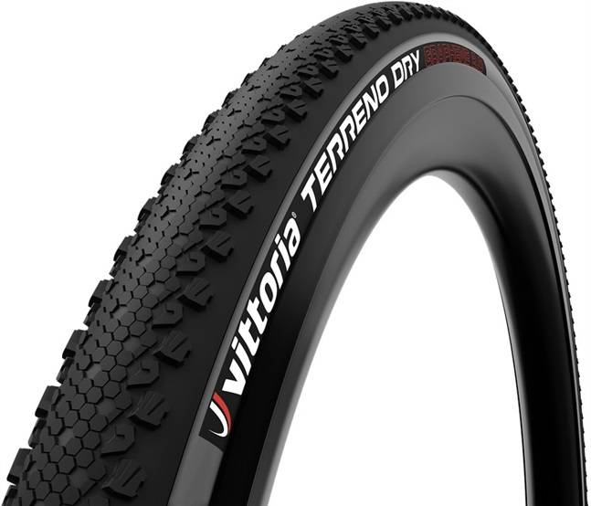

VITTORIA Terreno Dry G2.0 38mm - https://www.cyklomania.pl/vittoria-opona-terreno-dry-gravel-38x700-tnt-g2-0-czarno-antracytowa,id9615.html
