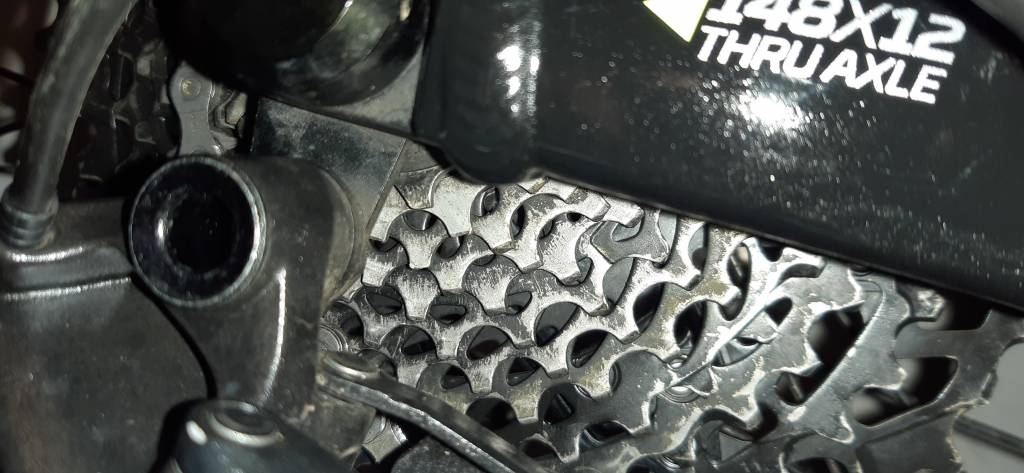

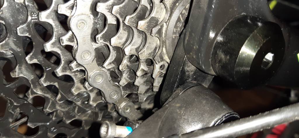

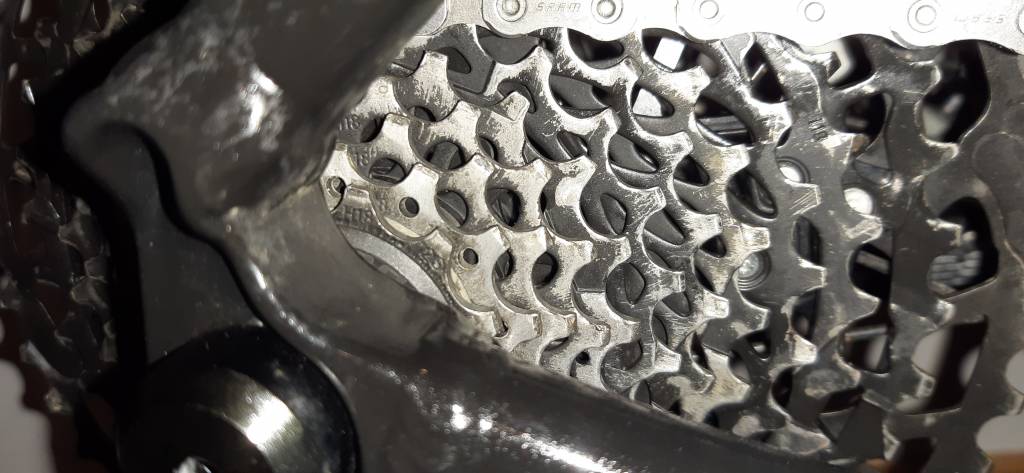

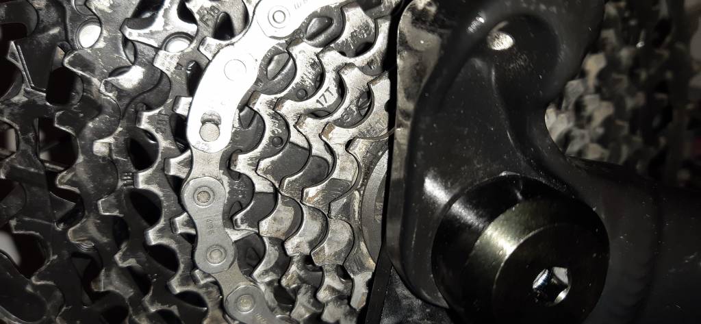

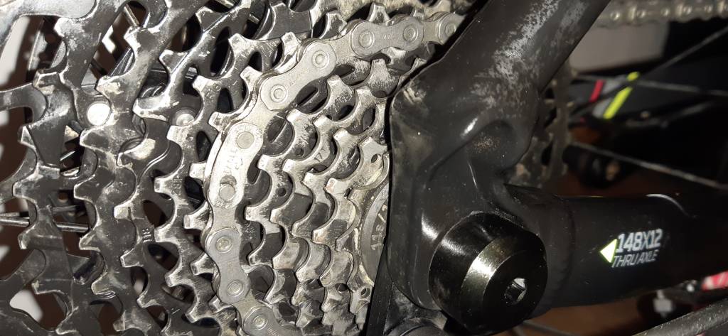

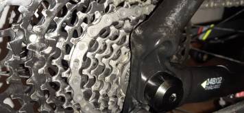

Gość Opublikowano 22 Stycznia 2020 Opublikowano 22 Stycznia 2020 Zrób dobre zdjęcie kasety a dokładnie tych uszkodzonych zębatek i wrzuć na forum
Tomek2424 Opublikowano 22 Stycznia 2020 Autor Opublikowano 22 Stycznia 2020 Wrócę do domu i podeślę wieczorkiem. Dodam że kaseta jest dalej "na rowerze".
