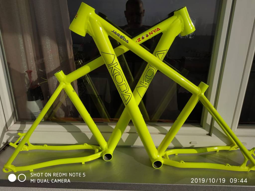

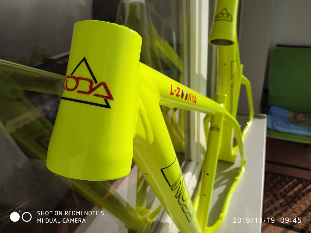

Panowie malowalem ramy scandium i akurat proszkowo w czym sa wyspecjalizowane malarnie gdzie to robilem. Nie wiem cxy ta technologia może być do carbonu ( temperatura topnienia lakieru ok 180-200 C. Natomiast te dwie lakiernie w pełni polecam. Maluja ramy i wiedzą z czym to się je. Tarnowskie Góry, Aluexpress, oraz Kraków, Colorex play, w pierwszej malowanie+ lakier ok 300 zl, w drugiej z moim lakierem 250 ( zdjecie starej powloki chemicznie, 1 podklad,2 lakier kolor, 3 lakier bezbarwny fortepianowy). Obie firmy maja dobre lakiernie, moze warto zapytac także o malowanie mokre.

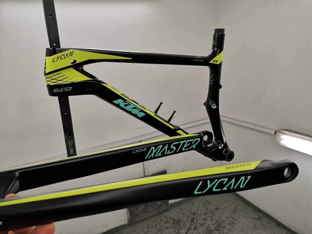

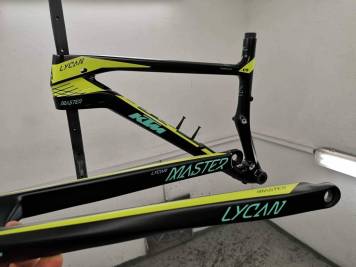

Mój carton robili w carbon-techu, jestem bardzo zadowolony z efektu, odswieżenie oryginalnej struktury lakieru na przednim trójkacie carbonowym, i tylnym alu z 2 części 350zł. Laicy łykaja ze rama jest nowa :)
Karbonu się proszkowo nie lakieru tylko na mokro bo wygrzewanie lakieru proszkowego rozwali ramę :)
Pięknie Ci tą ramę odnowili, ile Ci za całość policzyli ?
Ciebie :D bo zawsze mnie ciekawi ile kosztuje malowanie karbonu.

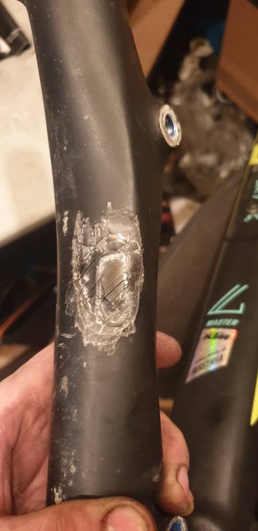

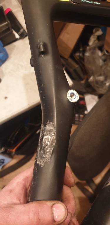

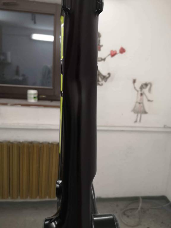

No za malowanie tego co na zdjęciu 350zł, 250 naprawa miejsca po mocowaniu przedniej przerzutki, było wyrwane, teraz nie widać śladu, innych defektów nie było.
