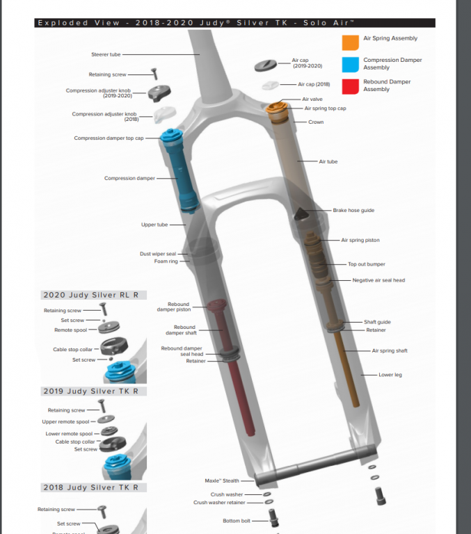

szynka1223 Opublikowano 21 Stycznia 2020 Opublikowano 21 Stycznia 2020 Witam w czerwcu 2019 kupiłem rower z amortyzatorem RockShox Judy SIlver TK 120mm i zaczął w nim występować pewien problem, mianowicie amortyzator potrafi dobić czasami gdy po prostu oprę się o kierownice. Jestem dość zielony w te sprawy a nie wiem czy to coś poważnego, i czy oddawać na gwarancję. Macie przykładowe foto

szynka1223 Opublikowano 22 Stycznia 2020 Autor Opublikowano 22 Stycznia 2020 43 minuty temu, PrzeLuka napisał: W solo air nie ma powietrznej komory negatywnej. Pomyliłeś z dual air. W solo air nie wiem czy w każdym ale u mnie jest komora negatywna i pozytywna 54 minuty temu, w0jta5 napisał: Powietrze niekoniecznie musi uchodzić ze komory sprężyny, po prostu swobodnie przedostaje się pomiędzy komorą pozytywną, a negatywną. to chyba będzie to oddam na gwarancję i niech się z tym męczą. 3 godziny temu, piter614 napisał: Czyli sprawdzaleś że ciśnienie trzyma?Napompowałeś i po kilku dniach było takie samo? Nie rozumie tego co to znaczy gdy opre się o kierownicę? Możesz to bardziej sprecyzować? Czy raczej dobijasz go podczas jazdy? Czy na postoju? Tak ciśnienie cały czas trzyma. gdy oprę się na postoju dobija czasami, nie jest tak zawsze, ale jest. I czasami jak wsiądę jadę z wbitym do połowy i muszę wyjąć samemu i działa. W manualu jest coś o negatywnej, zobacz chyba że to coś innego.
Gość Opublikowano 22 Stycznia 2020 Opublikowano 22 Stycznia 2020 W zasadzie to on nie wiele się różni budową od Recona. Nie wiem co mi się ubzdurało, że tam jest stalowa negatywna. Dawno w tym nie grzebałem. Przepraszam za wprowadzenie w błąd. Wychodzi na to, ze masz nie szczelność na tłoku ot wsio. Sucha uszczelka. Serwisowałeś go w ogóle odkąd go masz?
