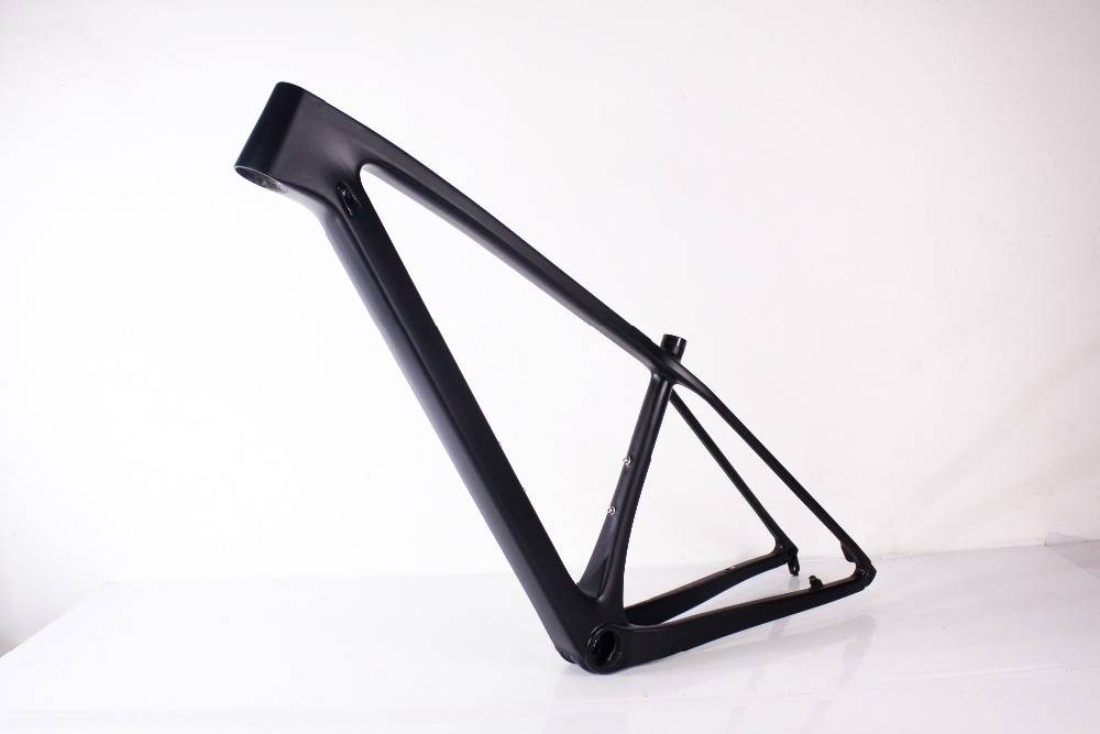

leszcz Opublikowano 17 Stycznia 2020 Opublikowano 17 Stycznia 2020 (edytowane) Na twoim miejscu zostawił alu i jako motywator odgrubiania wymienił na karbon przy powiedzmy 90kg. Różnica wagi na ramie to pewnie z 0.5kg. Mój motywator => https://www.aliexpress.com/item/32921392600.html Edytowane 17 Stycznia 2020 przez leszcz

mrjarzab Opublikowano 17 Stycznia 2020 Autor Opublikowano 17 Stycznia 2020 3 godziny temu, leszcz napisał: Na twoim miejscu zostawił alu i jako motywator odgrubiania wymienił na karbon przy powiedzmy 90kg. Różnica wagi na ramie to pewnie z 0.5kg. Mój motywator => https://www.aliexpress.com/item/32921392600.html Np. Big Nine lite team Meridy w rozmiarze L 21" waży 2,275, to moja będzie miała śmiało z 2,5 kg.
ahaja Opublikowano 17 Stycznia 2020 Opublikowano 17 Stycznia 2020 Odpuściłbym takie wynalazki na Twoim miejscu. Jak będziesz kręcił, to zrzucisz wielokrotność tego. Nie ryzykowałbym 'cienkowania' ramy bo to może być niebezpieczne. Poza tym z wydumkami - nie tylko z Kitanii - jest ten kłopot, że jak walnie Tobie taka niby prosta rzecz jak hak ... to masz kłopot ...
mrjarzab Opublikowano 18 Stycznia 2020 Autor Opublikowano 18 Stycznia 2020 Na chiński karbon raczej się nie zdecyduję. Napisałem do Jamisa w USA i potwierdzili, że rama jest do 136 kg.. gwarancja teoretycznie dożywotnia. Muszę pomyśleć bo rama mi się bardzo podoba.
