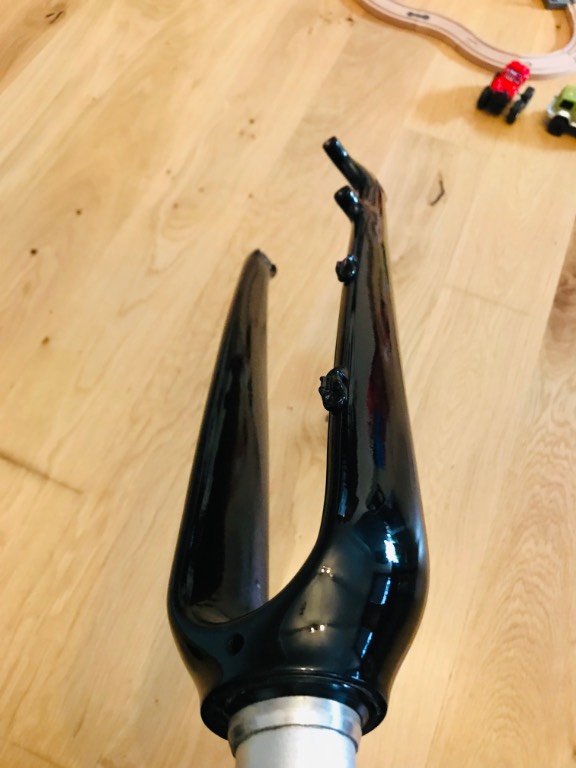

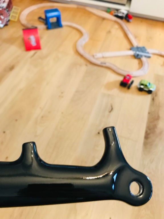

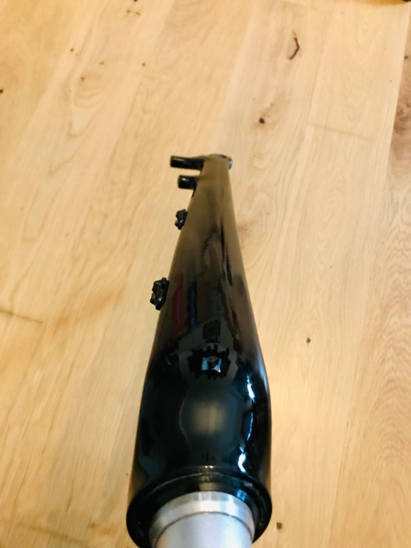

Rower100 Opublikowano 4 Grudnia 2022 Opublikowano 4 Grudnia 2022 Witam , odkopię temat , biorąc pod uwagę wszystkie Wasze sugestie odnośnie malowania ram , karbonu , itp. postanowiłem zrobić do samemu ,1-szy raz w życiu . Widelec nowy karbonowy z aluminiowa korona . Dobrany kolor pod kolor ramy .Malowanie za pomocą sprayu . podkład , baza , lakier z utwardzaczem . Nic trudnego , najważniejsze są jednak warunki pracy , trzeba wszystko odpowiednio przygotować . A to efekt , jeszcze bez polerki … 1
