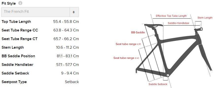

Lawenda Opublikowano 11 Stycznia 2020 Autor Opublikowano 11 Stycznia 2020 Co do wymiarów to wzrost 188, długość nogi 94, waga 80kg. Widziałem kalkulator do rowerów pod adresem competitivecyclist.com i może zamieszczę screeny z tego co mi tam wyszło tylko jak dla mnie te wyniki mają się ni jak do tabel opisujących geometrię rowerów na stronach bo tam są inne dane podawane także w zasadzie nic mi (laikowi) to nie mówi. Co się tyczy poziomu wysportowania to nie jestem pewny o co dokładnie chodzi. Na siłownię nie chodzę, co jakiś czas na basen owszem. Przy wyprostowanych złączonych nogach jestem w stanie dotknąć stóp. O kręgosłup staram się dbać bo pracuję fizycznie także dla mnie to podstawa podobnie jak nogi. Nie mniej na moim trekingu utrzymanie prędkości 20km/h na dystansie ponad 100km to przekracza moje możliwości a gdzie żeby szybciej jeździć. Podobno na szosie można dużo łatwiej większe prędkości osiągać dlatego rozważam właśnie nowy rower bo rower ma być dla mnie środkiem transportu dzięki któremu będę mógł zwiedzać miasta / lasy / pola i wszystko co się da Gravel zapewne byłby może i lepszy ale to chyba można powiedzieć jest rower szosowy właśnie z bardziej wyprostowaną geometrią tyle że z szerokimi oponami a na jednym z filmików SzajBajk stwierdza że ubita leśna droga to dla opon 28 jakie są w tym rowerze to "spoko ścieżka" a zakładając 32 już mamy gravela.
Gość SzpiceR Opublikowano 11 Stycznia 2020 Opublikowano 11 Stycznia 2020 3 godziny temu, Lawenda napisał: Co do wymiarów to wzrost 188, długość nogi 94, waga 80kg. Mówi to mniej więcej tyle (jeśli dobrze zmierzyłeś), że Twoja noga jest stosunkowo długa w stosunku do wzrostu - u mnie np. wzrost 186, przekrok 87. Co to oznacza przy wyborze roweru? Warto wziąć "mniejszy rozmiar", czyli takie max 58cm w poziomie bo przy większej ramie będziesz bardzo wyciągnięty. Dodatkowo, lepiej sprawdzi się geometria "endurance", czyli taka jak np. ten synapse czy jakiś triban rc z decathlonu - oznacza to, że główka ramy jest stosunkowo wysoka co zniweluje trochę pochylenie bo przez długą nogę siodełko będziesz miał bardzo wysoko. Mniej więcej to co napisałem wyszło Ci z tego kalkulatora. Wypluło Ci stosunkowo krótką rurę poziomą ze względu na Twoje proporcje 55,4-55,8 - dla "standardowo proporcjonalnych" osób taki wymiar jest odpowiedni dla mniej więcej 180-184cm wzrostu. 3 godziny temu, Lawenda napisał: SzajBajk stwierdza że ubita leśna droga to dla opon 28 jakie są w tym rowerze to "spoko ścieżka" a zakładając 32 już mamy gravela. Nie jest żadną wyrocznią, przedstawia swój punkt widzenia. 32c to żaden gravel a Ty chyba nie jesteś pewien co spotkasz na ścieżce w lesie, gdzie jesteś pierwszy raz. W ogóle to przyczepiłeś się tego synapse'a a link, który wrzuciłeś to w sumie nic ciekawego a poza tym za duże:P
