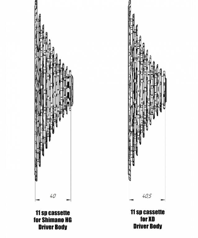

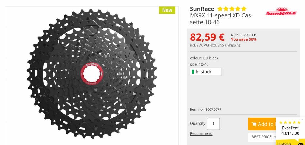

leejoonidas Opublikowano 7 Stycznia 2020 Opublikowano 7 Stycznia 2020 (edytowane) 5 godzin temu, Kruk napisał: Pytanie czy na pewno są te same rozstawy na kasecie co w shimano 11 bo wrypać tyle forsy na kasetę apotem że to nie działa to lipa by była w ciul. Odpowiedz na pytanie poniżej. A nie lepiej kupić coś takiego na bębenek xd i do tego za kilkadziesiąt złotych zębatkę narrow wide 34T i zrobić układ 1x11? Edytowane 7 Stycznia 2020 przez leejoonidas 1
Kruk Opublikowano 7 Stycznia 2020 Autor Opublikowano 7 Stycznia 2020 Dzięki za grafikę, te 0,5mm na całą kasetę to nic Ojj niee ja jestem od 2 na, 1 blatu nie zamontuje u siebie Ja najbardziej bym chciał 2x12 ale micro spline.
