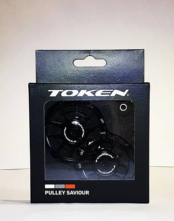

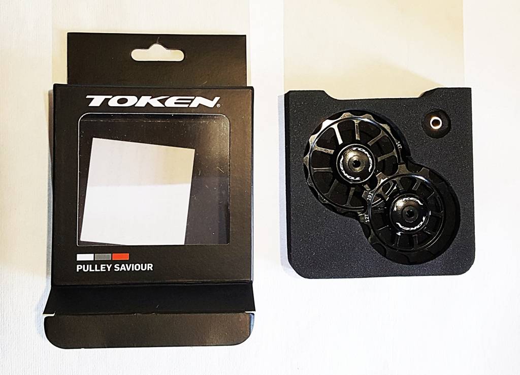

2.Po otwarciu paczki pokazało się ładne, stylowe pudełeczko, z okienkiem pokazującym co kryje wnętrze:
20200102_112502.thumb.jpg.d8a14fedab9da0457ce8908b605c2c50.jpg20200102_112518.thumb.jpg.59419ce3614cdf678ad374f35106f1d5.jpg

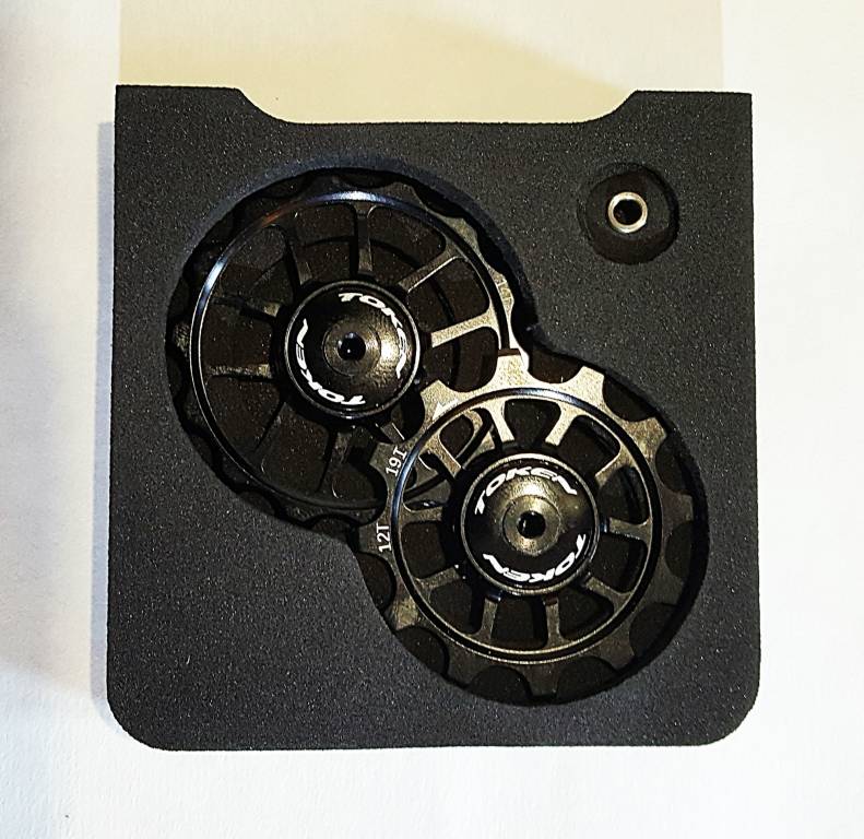

Po otworzeniu pudełka i wysunięcia gąbki, zawartość prezentuje się tak:
20200102_112556(0).thumb.jpg.13bc581d90fbef61dabd8e76309d5b97.jpg20200102_112610.thumb.jpg.7163c0ec03d872e6661a8b6ae5e9f3d8.jpg

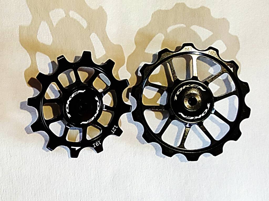

Powiem szczerze, że pierwsza myśl to że ktoś faktycznie usiadł na tyłku i odrobił zadanie domowe. Kółeczka wyglądają bardzo dobrze, nie mają jakiś defektów czy to wizualnych czy mechanicznych. Sami zobaczcie jak się prezentują:

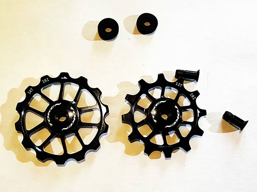

20200102_112645(0).thumb.jpg.ac30675dc1903f54a924b019b1155637.jpg20200102_112711.thumb.jpg.3f44b8924a7c563bb2fb4fc69a1cafe7.jpg
Przyznam że dodatkowe śrubki z locktait’em to miły dodatek . W prawym rogu znajdują się tulejki adaptujące do innych śrub w wózku przerzutki.

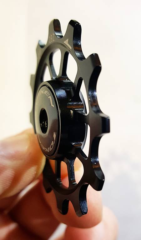

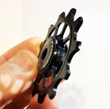

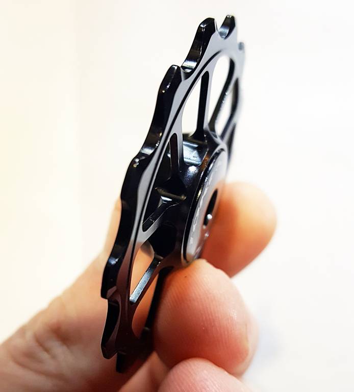

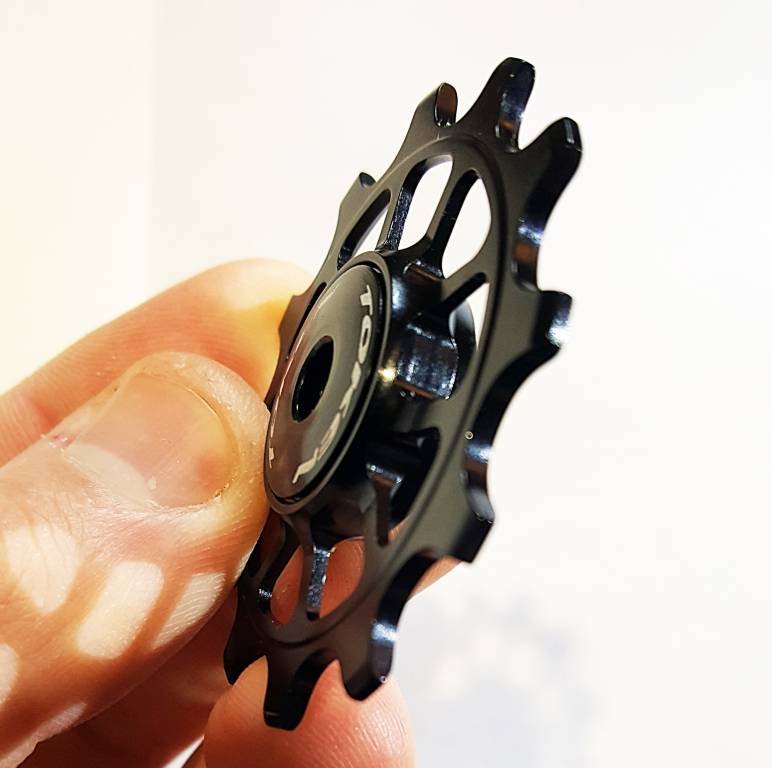

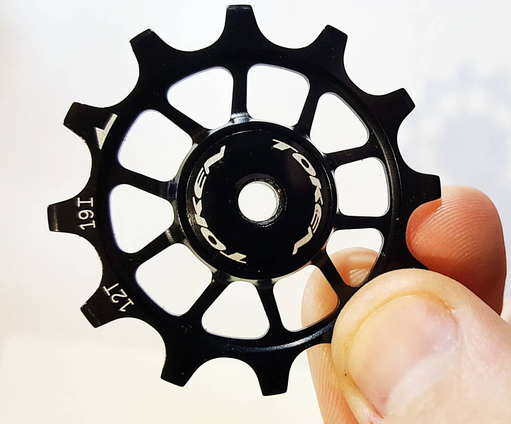

Zacznijmy od górnego kółeczka. Jest na pewno o wiele lepiej zaprojektowane. Ranty ząbków zostały tak wyfrezowane, aby jak najbardziej ułatwić zapinanie się łańcucha na nim. Jest to technologia opatentowana przez Tokena o nazwie „Conti-Wave”.
 Rozmiar tutaj niestety ma znaczenie. :) Z wielkością kółeczka 11T, które z mantrą przez lata Shimano powtarzało to przeżytek, dlatego tutaj mamy ząbek więcej czyli 12T:
Ząbki też zostały wydłużone, przez co sam łańcuch pracuje pewniej na górnym kółeczku co jednak jest bardzo istotne. To właśnie górne kółeczko odpowiada za zmianę przełożeń na kasecie i trzymanie łańcucha w ryzach przy zmianie przełożeń.
20200102_112742.thumb.jpg.7a6300946c65e4656e2ac0e5fa43fbaf.jpg20200102_112800.thumb.jpg.27179138bcdf5ea2d56013236763cbd4.jpg
Końce ząbków zostały ładnie oszlifowane przez co wypuszczanie łańcucha będzie prostsze, bardzo dobra robota Token, dzięki takiej budowie praca przerzutki będzie bardziej efektywna. Druga sprawa to praktyczny brak luzów bocznych na kółeczku. Pewniejsza praca gwarantowana. Na pochwałę zasługuje również ich ażurowa budowa, będzie to ułatwiało czyszczenie się z błota czy też redukcje wagi, niby nic ale zawsze. :)

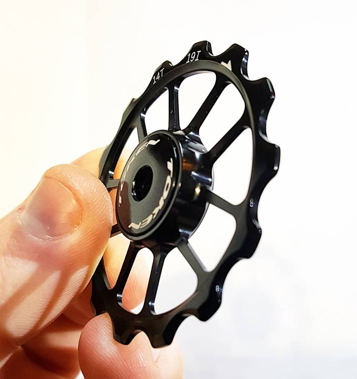

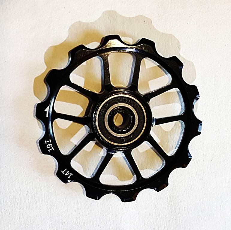

Dolne kółeczko zaś dostało kopa aż o 3 ząbki i ma wielkość 14 T. Równie dobrze i precyzyjnie  wykonane, z ładną, czarną anodą.
20200102_112817.thumb.jpg.c514f5a5e1356928e1683919d536b642.jpg20200102_112837.thumb.jpg.808e334683f89a2eab00fabfab0acd49.jpg
Ząbki i tutaj też zostały wyfrezowane bardzo dobrze, ułatwia to zapinanie jak i wypuszczanie łańcucha z kółeczka. Jej rozmiar 14 ząbków (od ząbka do ząbka ma 55,45mm czyli całkiem dużo) pozwala na mniejszy łuk łańcucha, a zarówno ma większą powierzchnie styku łańcuch – kółeczko dolne. Dla mnie w przerzutkach MTB już dawno dolne kółeczko powinno być co najmniej o wielkości 13T.

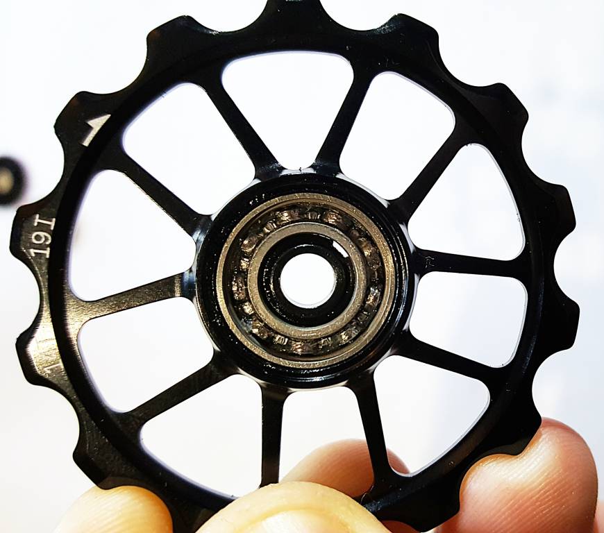

Oczywiście jak idzie o same łożyska to nie byłbym sobą gdybym nie zajrzał do środka. Tutaj pokazuje się nam kolejna cecha tego kółeczka. Kapsle, które chowają łożysko, są tak jakby wpuszczone w kółeczko (jest w koło nich ścianka kółeczka co widać na zdjęciu. Dzięki tak prostemu zabiegowi, brud będzie miał jeszcze trudniejszą drogę do łożyska.

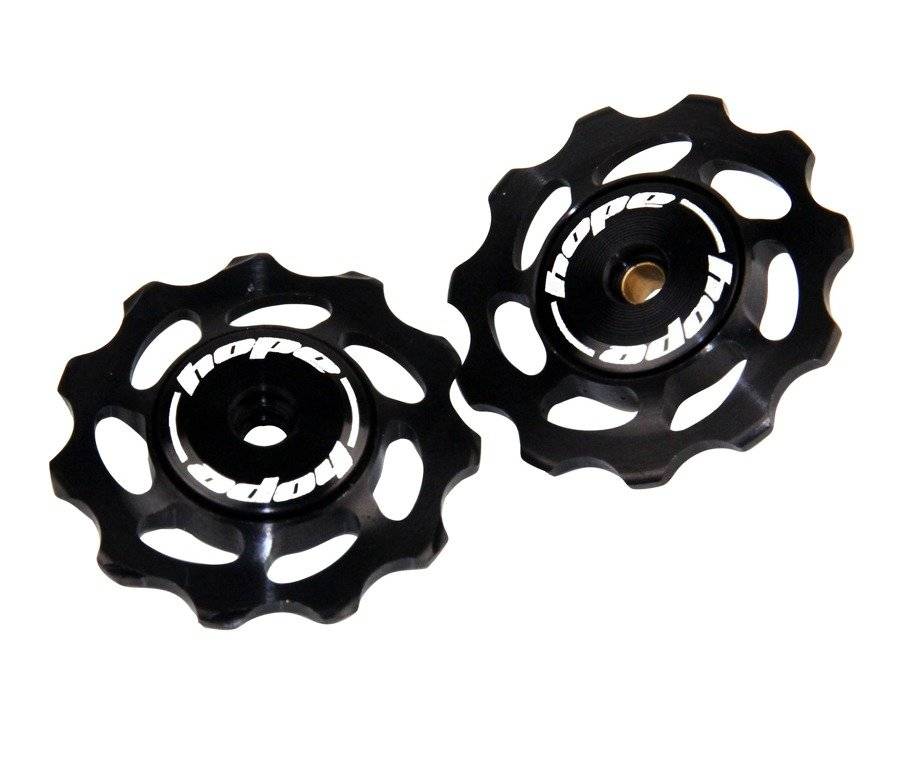

Wygląd moim zdaniem wyszedł tym kółeczkom na plus. Widać też inspiracje kółeczkami Hope, choć mogę się mylić, sami oceńcie:
pol_pl_Kolka-przerzutki-Hope-Jockey-11t-4424_1.thumb.jpg.ad98cd9d1d67675811501bd6630b2565.jpg
Nie jest to nic złego, wręcz przeciwnie, bo dzięki temu kółeczka wyglądają schludnie i stylowo, ładny kawałek biżuterii rowerowej, która działa :D Wracając do wnętrza kółeczek, to po ściągnięciu – wydłubaniu wręcz pokrywek, znajduje się tradycyjnie łożysko maszynowe, podwójnie uszczelniane:
20200102_112918.thumb.jpg.146601abee56c1bcd3c6f22c09e935be.jpg20200102_113032.thumb.jpg.8c56d8fdc0df3a07c9ef95455a1fa5df.jpg
Po delikatnym ściągnięciu kapselka, wnętrze kryje 9 kulkowe japońskie łożysko maszynowe ze smarem. Ja osobiście dałem ciut smaru Kluber do ceramicznych łożysk i bardzo dobrze się toczą. Zostało tutaj również poprawiony „luz roboczy” na łożysku w stosunku do starszych kółeczek Token’a, jest ciut większy, dzięki czemu kółeczko toczy się ładnie i przyjemnie.

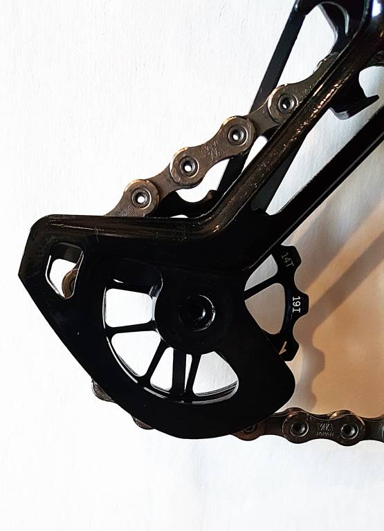

Już wcześniej miałem łożyska od Tokena i działały bardzo dobrze, lecz te działają po prostu lepiej. Po zamontowaniu i delikatnym dostrojeniu odległości wózka, ( bo przez przejście z 13T na 14T lekko skrócił się łańcuch przez co górne kółeczko w przerzutce, które zaś jest ustawione asymetrycznie do osi pracy wózka, oddaliło się minimalnie co trzeba było poprawić ) przerzutka zaczęła pewniej wrzucać biegi, ze wrzucaniem było tak samo jak na kółeczko 13T. Czym to się objawiało? Charakterystyczny dźwięk zapinania się łańcucha na ząbkach kasety, który występuje przy zrzucaniu biegów, po bardzo dobrym wyregulowaniu przerzutki. Dzięki wymianie na kółeczko 14T Tokena, dźwięk ten pojawił się też podczas wrzucania. Mikro lepiej ale zawsze coś :) .
A tak wygląda wózek przerzutki M9120 z kółeczkiem nowym od Tokena:
