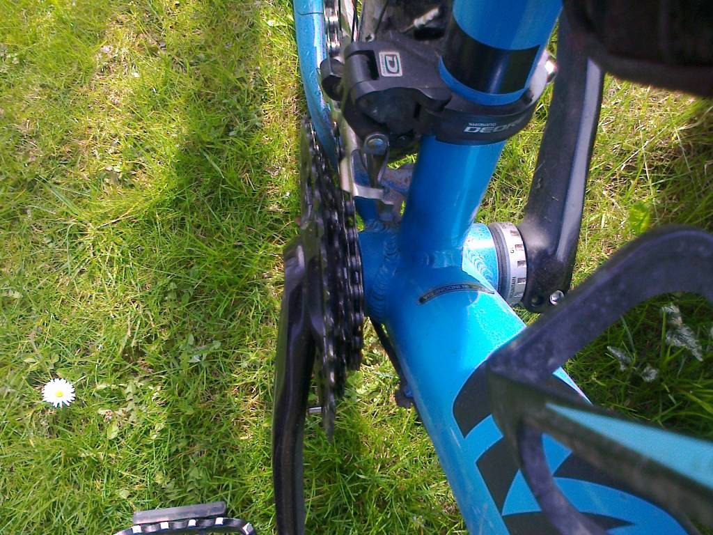

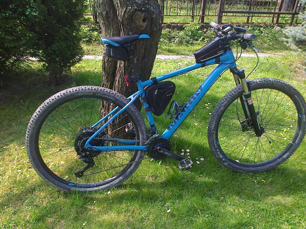

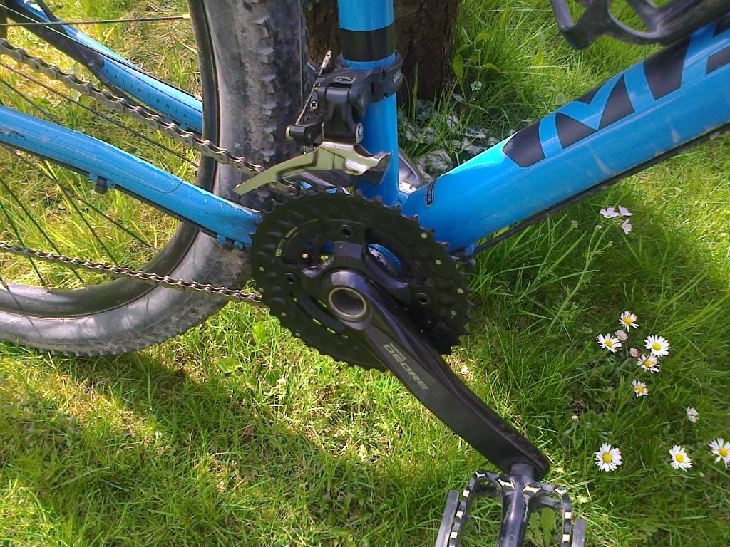

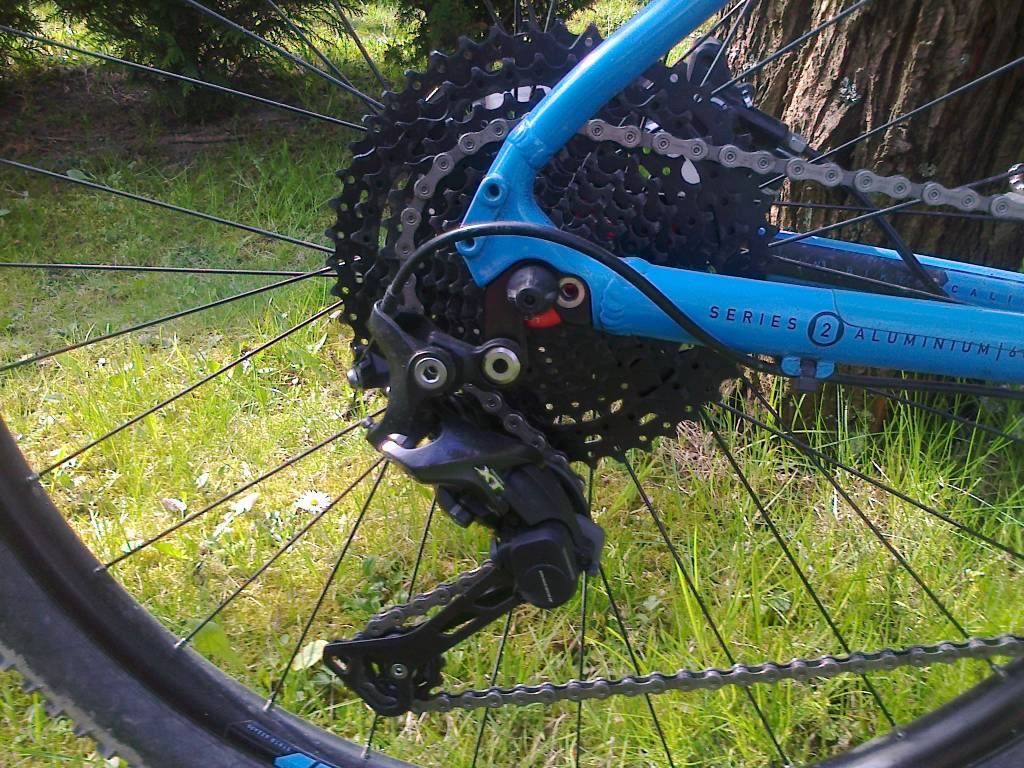

Piotr Morawski Opublikowano 17 Kwietnia 2020 Autor Opublikowano 17 Kwietnia 2020 Trochę czasu minęło i swego dopiąłem. Tylko teraz jazda na rowerze to przejaw anarchii🤨. Tylna przerzutka XT na 11 przełożeń rozwiązała sprawę. Wszystko działa, nic nie trze. Zanim wprowadzono ograniczenia, wjechałem pod strome zbocze do którego wcześniej nawet bym się nie zbliżał. Jednym słowem jest pięknie! 3x10 z opcją przejścia na 3x11. Zapas w górę, zapas w dół. Tylko czekać na lepsze czasy. Dziękuję za wszystkie porady. Poniżej zdjęcia: 2
Kruk Opublikowano 18 Kwietnia 2020 Opublikowano 18 Kwietnia 2020 Podziwiam ale w sumie jest w tym trochę logiki, bo jeśli zmieniasz biegi prawidłowo nie wrzucając na największe zębatki to nic się nie stanie. Brawo za upartość Czy to ma sens przy napędach 2x10 czy 2x11 czy nawet 2x12 to już inna kwestia, grunt że Ty jesteś zadowolony 1
Accent_Szaj Opublikowano 18 Kwietnia 2020 Opublikowano 18 Kwietnia 2020 10 godzin temu, Piotr Morawski napisał: Wszystko działa, nic nie trze Masz sprzęgło wyłączone.Zapnij,a napęd będzie działaj jeszcze lepiej 28 minut temu, Kruk napisał: grunt że Ty jesteś zadowolony Święte słowa.To przychodzi z wiekiem.Po pewnym czasie zauważasz,że niektóre rozwiązania są po prostu niewygodne.Przestajesz się przejmować opinią innych i robisz maszynę idealnie skrojoną pod siebie Tak trzymaj 2
