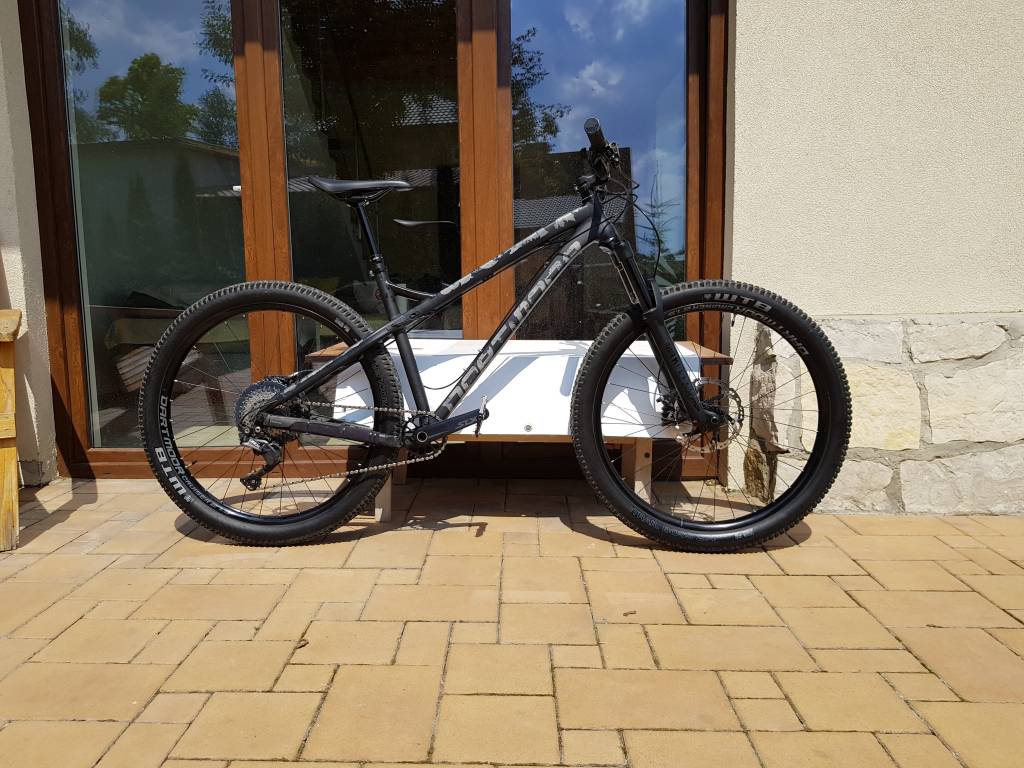

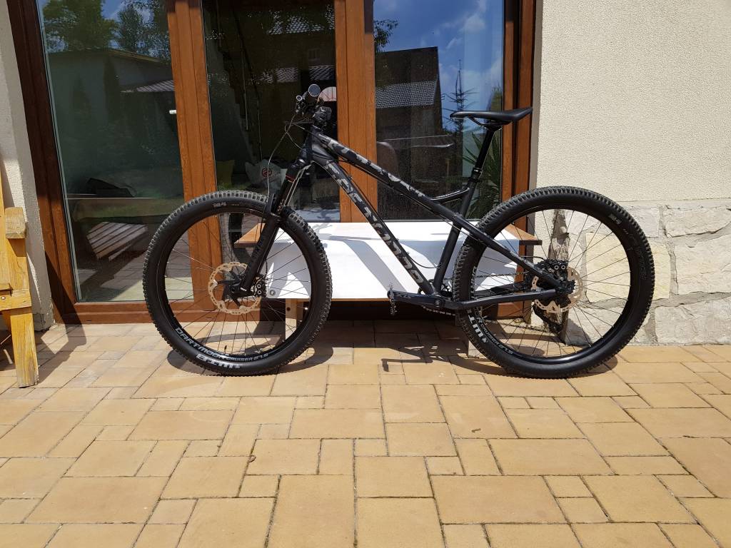

PiotrekGT Opublikowano 30 Grudnia 2019 Opublikowano 30 Grudnia 2019 (edytowane) Witam. "Ah, sh*t, here we go again" - tak, znowu ten prajmal. Rower ma służyć mi do jazdy 4fun po mieście i tam gdzie nie trzeba fulla - Full sprzedany więc teraz ma służyć do wszystkiego. Ramy i osprzęt: Rama: Dartmoor Primal 2020 27,5 rozmiar M Widelec: Rock Shox Revelation RC Charger 140mm, 110x15mm Stery: Accent HI-AIR Mostek: Dartmoor Trail 50mm 0 stopni Kierownica: PRO Koryak Riser 780mm Gripy: Dartmoor Sztyca: KS E30 Integra 125mm Manetak sztycy: ZTTO (aliexpress) Siodło: Bontrager Arvada Zacisk sztycy: no-name Koła: Obręcze: Dartmoor Cruiser Piasta przód: Novatec D041SB 100x15 Piasta tył: Dartmoor Reel Pro 148x12 Sprzychy: Sapim Race Opona przód: WTB Trail Boss 2.4 Ligh Fast Rolling Opona tył: WTB Riddler 2.4 Light Fast Rolling Wentyle: z Decathlonu Taśma: izolacyjna Mleko: Trezado Napęd: Support: Shimano SM-BB52 Korba: Shimano SLX M7100 Zębatka: NW 30T "Stone" od skośnookich Pedały: Z alliexpress, 3 łozyska maszynowe, niski profil i 300g wagi. Przerzutka: Shimano SLX M7000 GS 11rz Manetka: Shimano SLX M7000 11rz Kaseta: Shimano SLX M7000 11rz 11-46 Łańcuch: KMC X11.93 11rz Hamulce (SHIGURA): Klamki: Deore XT M8000 Zaciski: Magura MT5 Przewody: Magura Tarcze: Shimano SM-RT86 203/180mm Waga (bez pedałów): 13.00 kg Wyszła ciekawa trailówa, rama idealnie mi siadła Aktualne fotki: Edytowane 7 Sierpnia 2020 przez PiotrekGT 8

TOMALA72 Opublikowano 15 Marca 2020 Opublikowano 15 Marca 2020 Fajne malowanie ramy na 2020:) Różni się czymś od mojej z 2019? Niby ma bardziej cieniowane rurki...?
PiotrekGT Opublikowano 15 Marca 2020 Autor Opublikowano 15 Marca 2020 (edytowane) @TOMALA72Nie miałęm w rękach ramy 2019 więc nie wiem, geo taka sama, waży 2,4kg w rozmiarze M (ważone, nie z tabelki) Edytowane 15 Marca 2020 przez PiotrekGT 1
w0jta5 Opublikowano 15 Marca 2020 Opublikowano 15 Marca 2020 Ten nowy motyw malowania jest dość specyficzny, ale na czarnym fajnie wygląda. Co do wagi, to 2019 rocznik, również rozmiar M i koła 27,5 waży dokładnie 2,475 kg, ale jest już wpleciony pancerz linki przerzutkowej, więc kilkanaście gram mniej wyjdzie.Mało miejsca w tym Aionie jest na błoto przy oponie 2.4. 2.6 nie planujesz wsadzać, że zdecydowałeś się na bez boostowy widelec?
TOMALA72 Opublikowano 16 Marca 2020 Opublikowano 16 Marca 2020 (edytowane) Widzę, że masz fajny mostek😁 Edytowane 16 Marca 2020 przez TOMALA72
PiotrekGT Opublikowano 16 Marca 2020 Autor Opublikowano 16 Marca 2020 9 godzin temu, w0jta5 napisał: Mało miejsca w tym Aionie jest na błoto przy oponie 2.4. 2.6 nie planujesz wsadzać, że zdecydowałeś się na bez boostowy widelec? Nie bardzo czaje. 2.6 wchodzi i zostaje kilka mm prześwitu. Mam 2.4 bo chciałem nieco mniejsze opory, wybralem tez malo agresywne bieżniki jak widać. Widelec mam 100x15 więc nie mam boosta. @TOMALA72Ten mostek już dawno upatrzyłem ale nie miałem go gdsie wsadzić bo stara rama była za krótka 1
w0jta5 Opublikowano 16 Marca 2020 Opublikowano 16 Marca 2020 5 godzin temu, PiotrekGT napisał: Nie bardzo czaje. 2.6 wchodzi i zostaje kilka mm prześwitu. Mam 2.4 bo chciałem nieco mniejsze opory, wybralem tez malo agresywne bieżniki jak widać. Widelec mam 100x15 więc nie mam boosta. Wiem, że 15x100, bo tylko w takiej wersji je sprzedają (na allegro). Pytam, bo na zdjęciach opona 2.4'' wygląda jakby była styk w podkowie. Miejsca na błoto niewiele. Chyba że na żywo jest więcej miejsca?
PiotrekGT Opublikowano 16 Marca 2020 Autor Opublikowano 16 Marca 2020 5 minut temu, w0jta5 napisał: Wiem, że 15x100, bo tylko w takiej wersji je sprzedają (na allegro). Pytam, bo na zdjęciach opona 2.4'' wygląda jakby była styk w podkowie. Miejsca na błoto niewiele. Chyba że na żywo jest więcej miejsca? jest po 7-8mm na każdej ze stron, faktycznie na zdj mizernie to wygląda.

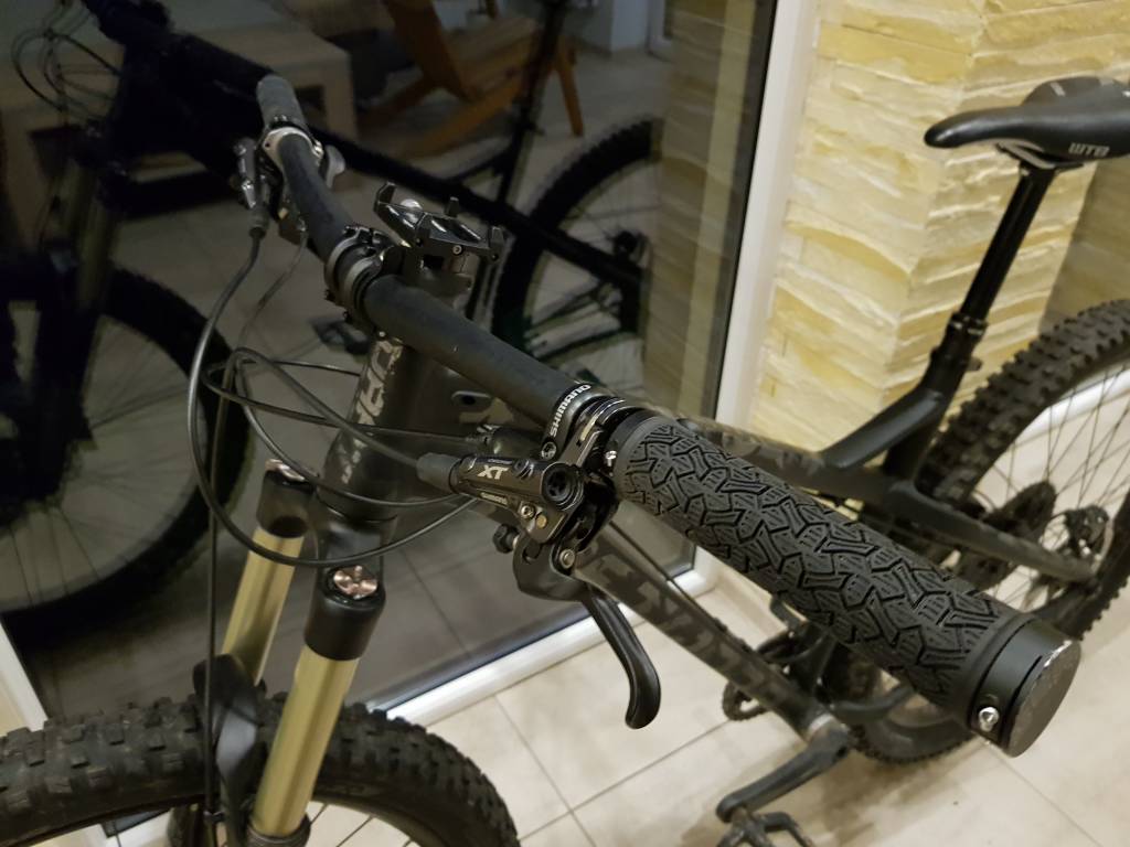

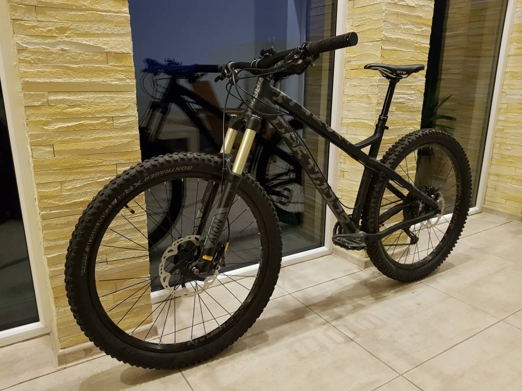

PiotrekGT Opublikowano 1 Maja 2020 Autor Opublikowano 1 Maja 2020 Primal odziedziczył hamulce iksteki wraz z tarczami po Treku. Założyłem też pierwotne opony z Treka Bontrager XR4 27,5 x 2.6 co by było bardziej miękko. Z nowych rzeczy to kupilem sobie kierownicę Dartmoor Tornado Low i jakies gripy nie pamietam już modelu 1

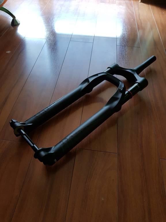

PiotrekGT Opublikowano 27 Czerwca 2020 Autor Opublikowano 27 Czerwca 2020 Szykuje się grubszy upgreade, coming soon.
PiotrekGT Opublikowano 27 Czerwca 2020 Autor Opublikowano 27 Czerwca 2020 43 minuty temu, Raptor napisał: Czyżby Revelation Tajest. U Cb w Marinie też siedzi revel z tego co pamiętam
