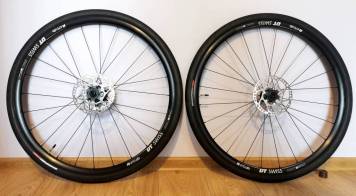

rbx Opublikowano 11 Lutego 2020 Autor Opublikowano 11 Lutego 2020 (edytowane) Niestety nie udało się ogarnać bębenka. Wysłałem bębenek do serwisu na gwarancję. Najpierw specialized wysłał im zły bębenek a potem stwierdził, że nie mają takiego (co w sumie dziwne bo rower z 2020). Naczekałem się miesiąc, ale w zamian dostałem komplet nowych kół + nowe tarcze Na piastach nic nie ma napisane ale są na łożyskach mechanicznych. Obręcze to DT SWISS R470DB. Generalnie mimo długiego oczekiwania jestem bardzo zadowolony. Pozdrawiam sklep Sprint w Białymstoku Edytowane 11 Lutego 2020 przez rbx
