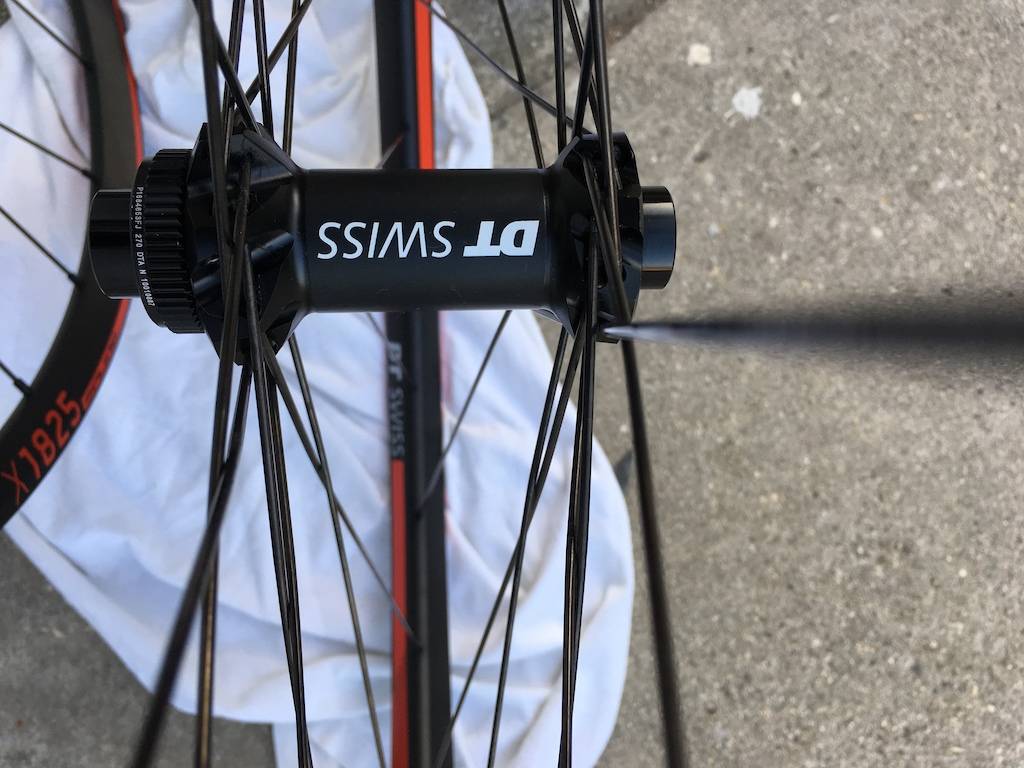

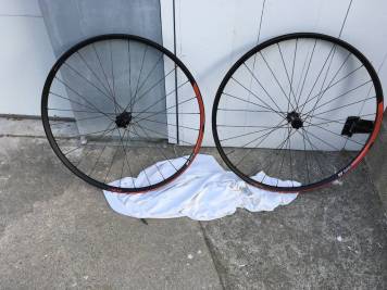

turzol Opublikowano 27 Grudnia 2019 Opublikowano 27 Grudnia 2019 Kółka fabryczne jak w temacie, montowane w Scott Spark 900 RC. Znajomy chciałby mi takie odsprzedać za uczciwą wg mnie kwotę 1000zł, kółka praktycznie nowe. Czy ktoś może orientuje się na jakich piastach DT robił te kółka? Czy ewentualna zmiana bębenka ze Sram na Shimano 11 będzie możliwa? Parametry tych kół jakie udało mi się znaleźć. F: 15x110mm, R: 12 x 148mm Boost 25mm Tubless ready rim / 28H / XD 1670g
Kruk Opublikowano 27 Grudnia 2019 Opublikowano 27 Grudnia 2019 Raczej na 100 % można wymienić bębenek
Ares Opublikowano 27 Grudnia 2019 Opublikowano 27 Grudnia 2019 Mają zwykły system zapadkowy a co do Shimano to jak wyżej.
turzol Opublikowano 27 Grudnia 2019 Autor Opublikowano 27 Grudnia 2019 Ok wezmę prawdopodobnie te koła. Ma ktoś może namiar na bębenek shimano pod te piasty?Wysłane z iPhone za pomocą Tapatalk
IOO Opublikowano 27 Grudnia 2019 Opublikowano 27 Grudnia 2019 Jak coś to możesz kupić kasetę na XD, bębenek może pasować z dt350.
Kruk Opublikowano 27 Grudnia 2019 Opublikowano 27 Grudnia 2019 3 godziny temu, turzol napisał: Ok wezmę prawdopodobnie te koła. Ma ktoś może namiar na bębenek shimano pod te piasty? Wysłane z iPhone za pomocą Tapatalk Chcesz mieć rzetelną odpowiedź? Napisz do DT4you i będziesz wiedział bez dumania.
