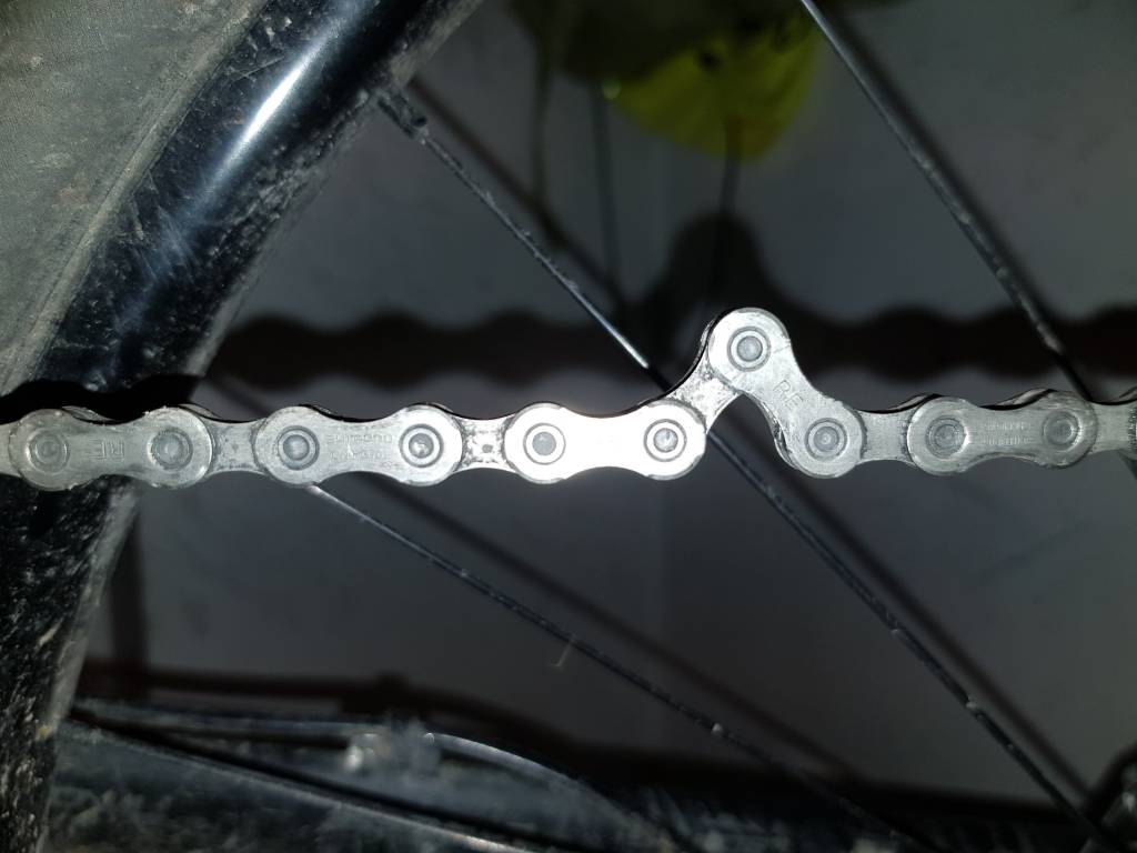

leszcz Opublikowano 24 Grudnia 2019 Opublikowano 24 Grudnia 2019 (edytowane) Tydzień ujazdu (niecałe 300km), czyszczony/smarowany jak Szaj przykazał, i taka historia. Nie było żadnego "zdarzenia". Po prostu łańcuch zaczął brykać. Inspekcja przerzutki nic nie wykazała. Dokładnie wymacałem łańcuch i taki zonk. Suwa się to ale z dużym oporem. Próby rozruszania tego we wszystkie strony 2 parami kombinerek zakończyłem spektakularną klęską. Czy pozostaje tylko wstawienie spinki? Edytowane 24 Grudnia 2019 przez leszcz
Kruk Opublikowano 24 Grudnia 2019 Opublikowano 24 Grudnia 2019 Pisałem Ci , porozciągaj łańcuch na boki i będzie cacy.
leszcz Opublikowano 24 Grudnia 2019 Autor Opublikowano 24 Grudnia 2019 Posłuchałem żem ale jak bardziej bede rozciągał to pognę ogniwo całkiem a efektu brak
seraph Opublikowano 24 Grudnia 2019 Opublikowano 24 Grudnia 2019 Poluzuj skuwaczem najpierw, bo do montowania spinki i tak musiałbyś rozkuć.
Kruk Opublikowano 24 Grudnia 2019 Opublikowano 24 Grudnia 2019 1 minutę temu, seraph napisał: Poluzuj skuwaczem najpierw, bo do montowania spinki i tak musiałbyś rozkuć. Dobra rada, jeśli jest to akurat te ogniwo skuwane pinem, jeśli nie to mamy problem. Jeśli to to miejsce jest skute pinem to poluzowanie pina na pewno da efekt.
Piotr78 Opublikowano 24 Grudnia 2019 Opublikowano 24 Grudnia 2019 Włóż śrubokręt wewnątrz ogniwa i poruszaj nim na boki.
leszcz Opublikowano 24 Grudnia 2019 Autor Opublikowano 24 Grudnia 2019 2 godziny temu, Piotr78 napisał: Włóż śrubokręt wewnątrz ogniwa i poruszaj nim na boki. I to też probowałem. I skuwaczem. Nic. Jest spinka i ogromny znak zapytania co to było.... Z innej beczki to spinka w tym łańcuchu tak trzymała że prawie rozpinacz pogiełem. Na trasie byłoby po mnie. Musiałbym łańcuch w 2 miejscu rozkuć. Jakie macie patenty na odpiecie spinki bez rozpinacza na poligonie?
Piotr78 Opublikowano 24 Grudnia 2019 Opublikowano 24 Grudnia 2019 Zrobić zygzak na łańcuch na korbie, tam gdzie spinka ( z 1 pełnego ogniwa ) i puknąć czymś twardym typu śrubokręt, imbus itp. w zagięty łańcuch ( w rolkę )
leszcz Opublikowano 24 Grudnia 2019 Autor Opublikowano 24 Grudnia 2019 32 minuty temu, Piotr78 napisał: Zrobić zygzak na łańcuch na korbie, tam gdzie spinka ( z 1 pełnego ogniwa ) i puknąć czymś twardym typu śrubokręt, imbus itp. w zagięty łańcuch ( w rolkę ) 👍 kumam bazę 🏆
