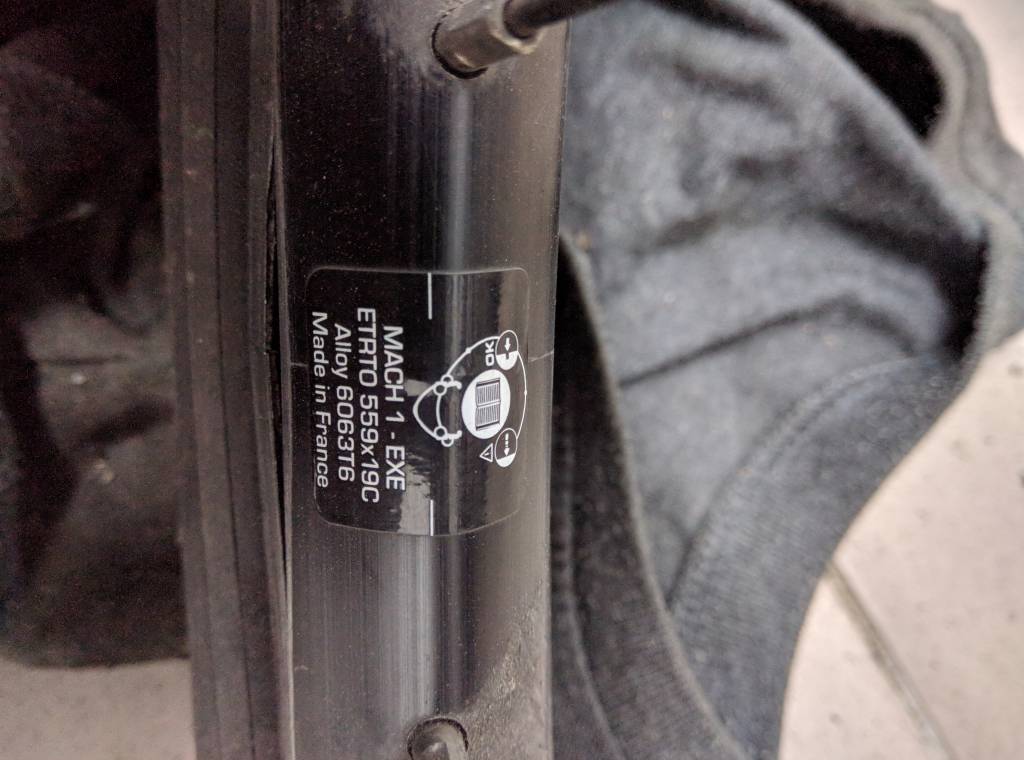

Lukpc12 Opublikowano 22 Grudnia 2019 Opublikowano 22 Grudnia 2019 Hej. W moim staruszku MTB na 26 przetarła się obręcz od hamulca (v-brake). Po 8 latach bezproblemowej jazdy na kołach z piastą maszynową novatec 802sb oraz obręczą mech1 exe przyszedł problem. Piasta jest w super stanie i nie ma luzów tylko ta obręcz. Pytanie czy lepiej kupić sobie jakieś nowe koło (budżet do 150zl), czy może sama obręcz np. Ace 18 i spróbować samemu ją zaszprychować?
WściekłyDzik Opublikowano 22 Grudnia 2019 Opublikowano 22 Grudnia 2019 nowa obręcz, szprychy i nyple. Zapleć i zanieś do wycentrowania będzie rakieta
Piotr78 Opublikowano 22 Grudnia 2019 Opublikowano 22 Grudnia 2019 Jeśli szprychy są nierdzewne i proste, nyple też ok to możesz ich ponownie użyć. Tylko musisz pamiętać, żeby nowa obręcz miała tę samą wysokość i liczbę otworów. Poszukaj w necie ile ma obecna ( lub zmierz ) i porównaj z ace18. Błąd max 1 mm możesz założyć ( o ile obecne szprychy mają właściwą długość ) No i patrz na wytrzymałość obręczy pod kątem Twojej wagi i charakteru jazdy. 1
marvelo Opublikowano 22 Grudnia 2019 Opublikowano 22 Grudnia 2019 Na ile otworów ta obręcz? Jaki kolor? Ma być oczkowana? Obecnie obręcze na 26 cali pod V-brake można znaleźć nawet za 20-30 zł. https://allegro.pl/uzytkownik/jasiu2665luis/czesci-obrecze-16437?rozmiar-kola-w-calach-wielkosc-etrto-rozmiar-obreczy-mm=26"%2F 559mm&order=p&bmatch=baseline-dict43-spo-1-4-1127 http://e-bmx.pl/category/49040/obrecze-26.html http://www.bajkszop.com/26-c-2_83_84.html Gdyby udało się znaleźć obręcz o takim samym ERD, to nawet można pomyśleć o zastosowaniu tych samych szprych (jeśli są dobrej jakości, nierdzewne i koło miało właściwe napięcie). Zwykłe ocynki lepiej dać nowe. No i jeśli ważysz więcej niż 80 kg to też dałbym nowe. Do rozplatania starego koła trzeba mieć dobry (twardy, precyzyjnie wykonany i dopasowany do rozmiaru nypla) klucz i wstępnie spryskać nyple jakimś penetrującym olejem. Zapleść samemu to nie jest jakaś wielka sztuka. Jest wiele poradników. Można wtedy dobrze posmarować gwinty (np. smarem miedziowym, ceramicznym), bo serwisy często składają na sucho.
Lukpc12 Opublikowano 22 Grudnia 2019 Autor Opublikowano 22 Grudnia 2019 To jest identyczne koło https://archiwum.allegro.pl/oferta/k-tyl-26-na-lozyskach-kase-o-mach-1-exe-szp-czar-i3184216777.html Szprychy są w dobrym stanie, raczej trzymają naciąg. Waga 75kg do jazdy po mieście na dojazd do pracy.
Piotr78 Opublikowano 22 Grudnia 2019 Opublikowano 22 Grudnia 2019 To jest ta mach 1 ? https://katalog.bikeworld.pl/2016/web/produkt/czesci/obrecze/mach1/12238/260_700c/3 Chodzi mi o 20 mm wysokość. Tutaj inna mach 1 https://sklep.harfa-harryson.com.pl/obrecz-mtb-mach-1-26-revo-v-brake-36-otw-nitowan,3,540385,30534 Zmierz suwmiarką wysokość obręczy - czy ma 20 czy 21 mm Bo w ogłoszeniu z 2013 r które podałeś jest nieścisłość : - WYMIAR WEWNĘTRZNY OBRĘCZY WYNOSI 19 MM - WYMIAR ZEWNĘTRZNY OBRĘCZY WYNOSI 22 MM - WYSOKOŚĆ OBRĘCZY WYNOSI 21 MM Gdy obręcz ma wewnętrzną 19 mm to na zewnątrz będzie wiecej niż 22 mm. ( więc nieufnie podchodzę do 21 mm wysokości z opisu tego koła z Twojego linku ) /edit I pytanie - obręcz ma być czarna ?
marvelo Opublikowano 22 Grudnia 2019 Opublikowano 22 Grudnia 2019 (edytowane) Aha, czyli obręcz czarna na 32 szprychy? To prawdopodobnie taka obręcz (aktualnie niedostępna): http://www.megabikes.pl/obrecz-mach1-exe-26-559x19c-srebrna-32-otwory-p-3886.html Raczej każda obręcz w podobnej cenie nie będzie od niej gorsza. Ace 18 będzie pewnie już ze 100 g lżejsza (ale też nieco droższa). Najlepiej rozpleć stare koło, zmierz długość szprych (z prawej są pewnie krótsze, więc nie pomieszaj). Jeśli są ze stali nierdzewnej to magnes prawie nie będzie ich wyczuwał. Ocynków (i chromowanych) trzyma się mocno. Edytowane 22 Grudnia 2019 przez marvelo
Piotr78 Opublikowano 22 Grudnia 2019 Opublikowano 22 Grudnia 2019 (edytowane) W każdym razie ace18 ma 18 mm wysokości, więc odpada ( przy założeniu, że Twoja mach ma 20,5 mm ) Kup to, bedzie spokój : https://allegro.pl/oferta/obrecz-rodi-vr17-26-559x19-czarna-32-otwory-7998147697 /edit jednak nie kupuj vr17: zbyt wąska kup to : https://allegro.pl/oferta/obrecz-26-remerx-dragon-32h-podwojnie-nitowana-8760864946 https://rowerplus.pl/obrecze-26-cali-559-mm/7386-remerx-dragon-v-brake-obrecz-26-cali-oczkowana.html?s=0 https://www.olx.pl/oferta/obrecz-remerx-dragon-26-559x19-CID767-IDomqgI.html wersja nieoczkowana taniej : https://rowerplus.pl/obrecze-26-cali-559-mm/7393-remerx-dragon-v-brake-obrecz-26-cali.html#wersje Edytowane 22 Grudnia 2019 przez Piotr78

Lukpc12 Opublikowano 23 Grudnia 2019 Autor Opublikowano 23 Grudnia 2019 (edytowane) 🙂Czyli ta obręcz remerx będzie ok? Widget spanWidget span Edytowane 23 Grudnia 2019 przez Lukpc12
Piotr78 Opublikowano 23 Grudnia 2019 Opublikowano 23 Grudnia 2019 Tak. O ile jej wysokość to 20 mm, plus minus 1 mm.
