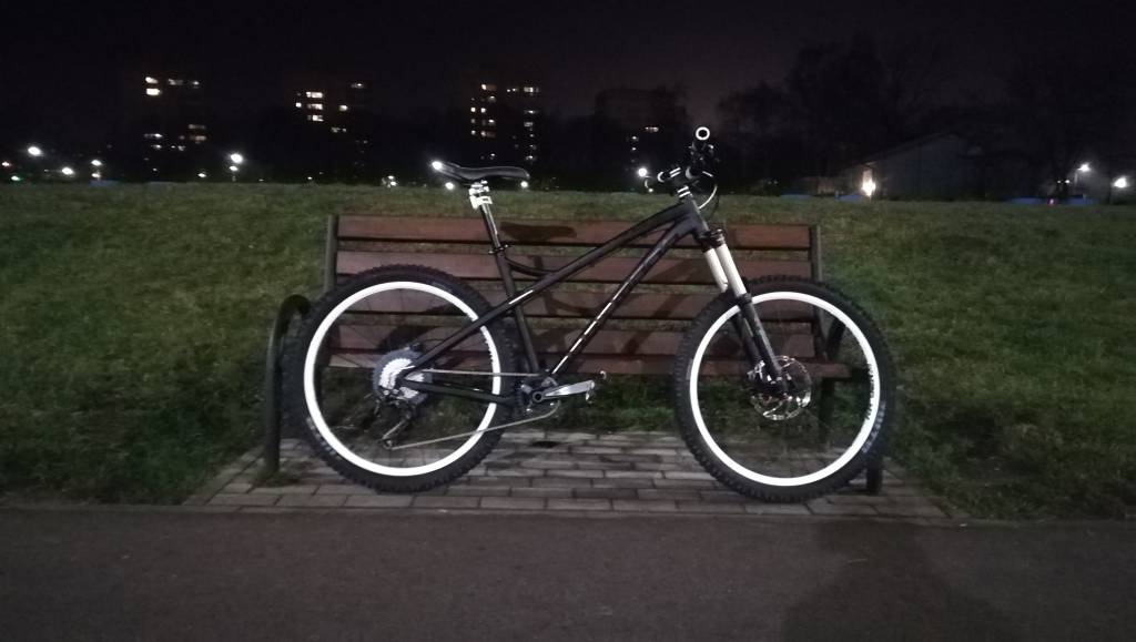

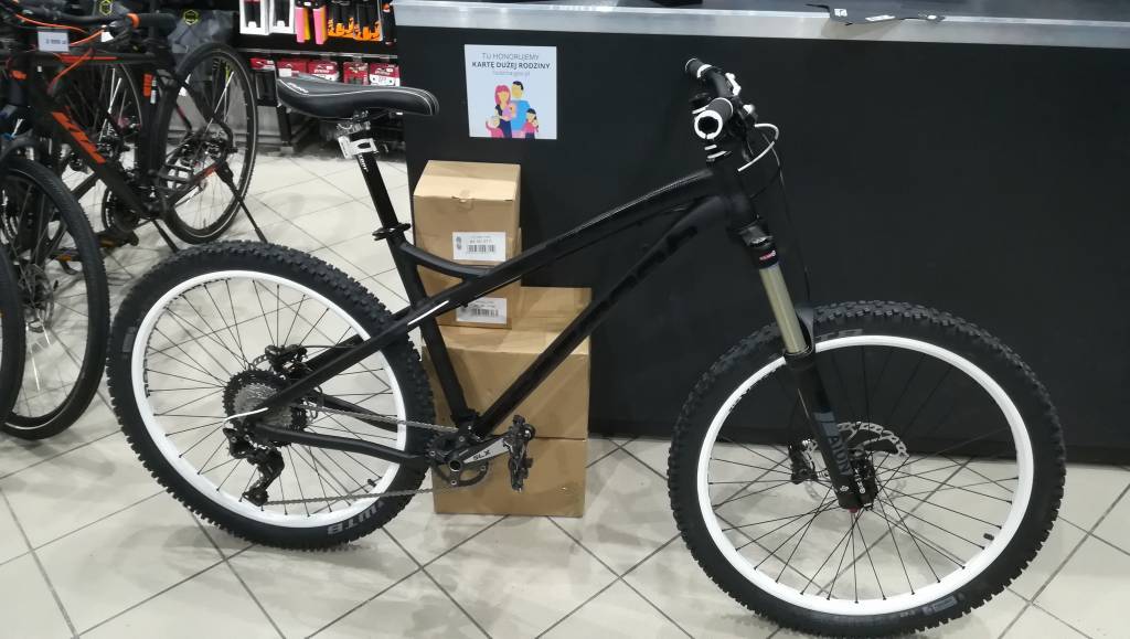

Zdjęcia:
IMG_20191219_171515.thumb.jpg.1d85003197778259527f9abd6a5c0b80.jpgIMG_20191219_165505.thumb.jpg.4c5d517e0cfe693db835e3c7a18f2da1.jpg
W tym roku nastała stagnacja rowerowa. Nic się nie działo, jeździć się nie chciało, taki reset. Pojawiały się wypady gravelowe lub mieszane, część na enduro a ja na baranku. Trochę bólpupiłem bo w sumie upalanie ma coś w sobie, a ja nie miałem roweru do tego. Próbowałem coś ogarniać na streecie ale rower do lasu to rower do lasu. Pożyczyłem Primala od @Zalas i już nie chciałem oddać :D Jak tylko pojawiła się możliwość kupienia framesetu długo się nie zastanawiałem, wziąłem. A raczej wzięliśmy bo @Zalas uczestniczył w tym projekcie ;)
14 Listopada odebrałem ramę z amortyzatorem i sukcesywnie dokładałem cegiełki do całego projektu. Tutaj wybrałem obręcze, trochę się naszukałem piast. Samo składanie to był jeden wieczór. Tamtego dnia nawet nie wyjechałem. Odstawiłem rower i poszedłem spać. Następnego dnia wróciwszy z pracy jeszcze coś tam podregulowałem i pokręciłem w końcu :D
O rowerze wiele nie powiem, jeździ ;)
