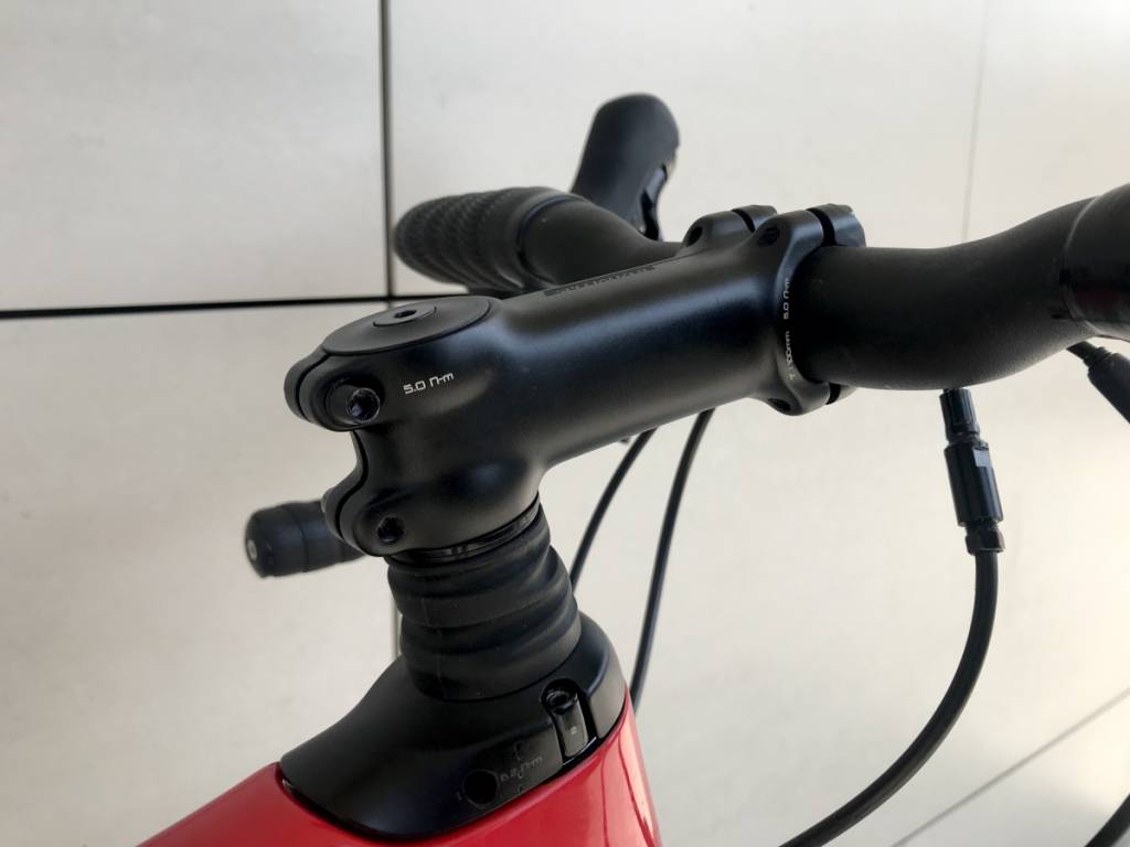

Wojtek1993 Opublikowano 19 Grudnia 2019 Opublikowano 19 Grudnia 2019 Witam Na wstępie powiem, że nie mam kompletnie pojęcia czy to dobry pomysł dlatego proszę Was o pomoc. Chciałem zakupić lemondka do speca roubaix 2020, z tego co wiem mocno poprawiono aerodynamikę tego modelu, w związku z tym chciałem zapytać czy dobrym rozwiązaniem będzie zamontowanie do tego roweru lemondka, pytam ze względu na to czy future shock nie będzie jakoś przeszkadzał w tego typu uchwycie, ponadto jest to jednak rower typu endurance a nie aero, tak więc czy taki zabieg ma sens? Jeśli tak to proszę o polecenie jakichś modeli, które poprawia aerodynamikę oraz będą łatwe w demontażu, jeśli nie będzie mi pasowało to rozsiazanie Dzięki za zainteresowanie tematem

Patryk_ Opublikowano 27 Stycznia 2020 Opublikowano 27 Stycznia 2020 (edytowane) Mam roubaix z 2108 i szukam właśnie do niego lemondki. Zastanawiam się jednak czy przez specyficzny kształt kierownicy nie będzie problemów z montażem. @Wojtek1993 Masz jakiś konkretny modle na oku? Zakupiłem https://allegro.pl/oferta/lemondka-xlc-hb-t05-j-bend-31-8-mm-triathlon-tt-8885354080 Pasuje, za kilka miesięcy napiszę jak się sprawuje. Edytowane 13 Lutego 2020 przez Patryk_
