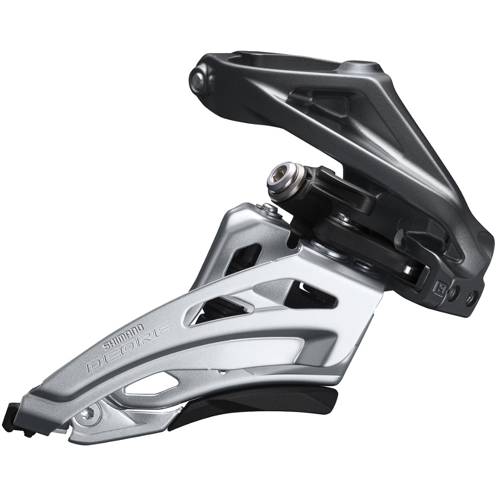

Czy się da... Możliwe że tak, rura jest prosta więc przerzutka na obejmę przyjmie, nie mniej nie widzę miejsca na na linkę przerzutki to widocznie Trek tego nie przewidział ale można by dać taka przerzutkę:
shimano-fd-m6020-deore-przerzutka-przedn
Z obejmą na prowadzenie linki przodem i potem gdzieś to przyłapać pancerz do ramy na trytyki np.
Pytanie czy rzeczywiście Ci takie rozwiązanie Ci potrzebne?
A i to czy rama 2 blatowa wejdzie, ale myślę że tak.
