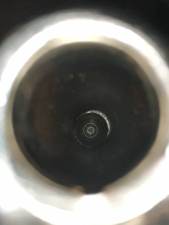

K97 Opublikowano 18 Grudnia 2019 Opublikowano 18 Grudnia 2019 Cześć, przejdę od razu do konkretów. Nie za bardzo znam się na rowerach więc zwracam się do was. Potrzebuje ściągnąć golenie od amortyzatora przedniego mojego rowera górskiego. Jest to prosty amortyzator bez żadnych sprężyn ani bez miejsca na sprężone powietrze. Jedyny problem to blokada przy dolnym goleniu, którą nie mam pojęcia jak ściągnąć. Próbowałem szukać w internecie czy ktoś zrobił jakiś poradnik na ten temat lecz niestety nic nie znalazłem. Zdjęcie jak wygląda ta blokada również podsyłam. Jeśli ktoś potrzebuje więcej informacji proszę pisać.

seraph Opublikowano 18 Grudnia 2019 Opublikowano 18 Grudnia 2019 58 minut temu, K97 napisał: Korki są ale pod nimi pusto. Jak to pusto? Nie ma dna? Wg mnie to tam w dole są śruby, ale to może być nawet i 30 cm głębokości, więc potrzebna latarka i długa przedłużka. W niektórych starych motocyklach uszczelki są jednocześnie blokadą lag, ale naprawdę nie wydaje mi się, żeby ktoś tak zrobił w rowerze.
K97 Opublikowano 18 Grudnia 2019 Autor Opublikowano 18 Grudnia 2019 11 minut temu, seraph napisał: Jak to pusto? Nie ma dna? Wg mnie to tam w dole są śruby, ale to może być nawet i 30 cm głębokości, więc potrzebna latarka i długa przedłużka. W niektórych starych motocyklach uszczelki są jednocześnie blokadą lag, ale naprawdę nie wydaje mi się, żeby ktoś tak zrobił w rowerze. Dno jest. Cały górny ma około 23cm z tego co sprawdziłem. Rower został kupiony jakies 4-5 lat temu coprawda ale tez jakis drogi nie był wiec mozna by sie spodziewac ze ktos zastosowal taka blokade Tutaj przesyłam zdjecie jak wyglada koncowka w srodku. Sorry za jakosc

seraph Opublikowano 18 Grudnia 2019 Opublikowano 18 Grudnia 2019 (edytowane) Przecież nawet na tym zdjęciu widać, że tam na dole to łeb śruby pod imbusa. Olejem go możesz rozruszać, ale jak w środku jest syf to go zwyczajnie będziesz coraz bardziej zacierał. Jeśli w amortyzatorze uszczelka jest blokadą to musi być zabezpieczona Saegerem, bo inaczej to by ją ciśnienie po dobiciu wypchnęło - to nie jest najtańsze rozwiązanie, żeby je byle gdzie pchać. Edytowane 18 Grudnia 2019 przez seraph 1
ACTIVIA Opublikowano 18 Grudnia 2019 Opublikowano 18 Grudnia 2019 (edytowane) Jeśli chcesz te lagi odkręcić to Potrzebujesz imbus 5mm długi i po kłopocie Edytowane 18 Grudnia 2019 przez ACTIVIA 1
K97 Opublikowano 18 Grudnia 2019 Autor Opublikowano 18 Grudnia 2019 3 godziny temu, seraph napisał: Przecież nawet na tym zdjęciu widać, że tam na dole to łeb śruby pod imbusa. Olejem go możesz rozruszać, ale jak w środku jest syf to go zwyczajnie będziesz coraz bardziej zacierał. Jeśli w amortyzatorze uszczelka jest blokadą to musi być zabezpieczona Saegerem, bo inaczej to by ją ciśnienie po dobiciu wypchnęło - to nie jest najtańsze rozwiązanie, żeby je byle gdzie pchać. 3 godziny temu, ACTIVIA napisał: Jeśli chcesz te lagi odkręcić to Potrzebujesz imbus 5mm długi i po kłopocie Dzięki wielkie! Bardzo mi pomogliście. Jutro spróbuje się tym pobawić.
