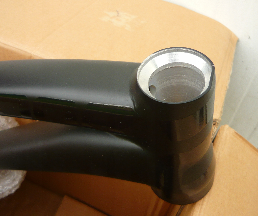

Kfekus Opublikowano 16 Grudnia 2019 Opublikowano 16 Grudnia 2019 (edytowane) Witam czy taką ramę da się jeszcze uratować? Z góry dziękuje za odpowiedź. Link do aukcji: https://allegro.pl/oferta/rama-dartmoor-two6player-26-2017-long-black-8699092160 Edytowane 16 Grudnia 2019 przez Kfekus
Kruk Opublikowano 16 Grudnia 2019 Opublikowano 16 Grudnia 2019 Raczej tak bo to tylko wgniecenie górnej części a nie całej główki ramy. Trzeba to wyklepać bardzo powoli i dokładnie przez jakieś drewienko. Ja to bym zrobił
Gość Opublikowano 16 Grudnia 2019 Opublikowano 16 Grudnia 2019 Nowa nieuszkodzona kosztuje stówkę więcej, więc ja nie widzę sensu. Zaoszczędzisz ale dołożysz sobie roboty.
Nath_147 Opublikowano 16 Grudnia 2019 Opublikowano 16 Grudnia 2019 (edytowane) ja miałem pecha taką prostować - z sukcesem; największym kluczem oczkowym o kształcie zbliżonym do gniazda sterów i gumowym młotkiem, ale idealnie tego nie wyciągniesz, będzie małe spłaszczenie od zewnątrz, Edytowane 16 Grudnia 2019 przez Nath_147
Accent_Szaj Opublikowano 17 Grudnia 2019 Opublikowano 17 Grudnia 2019 Moim zdaniem da się to zrobić i to idealnie,ale zgadzam się z @PrzeLuka po co? Dla 100zł? I pewnie nie ma gwarancji,więc szczerze odradzam
Mjecio Opublikowano 17 Grudnia 2019 Opublikowano 17 Grudnia 2019 Zadzwoń do gościa i zaproponuj mu 100 zl taniej poza allegro, jak sie zgodzi to jeszcze temat wart przemyślenia, inaczej bym odpuscił. 1
Accent_Szaj Opublikowano 18 Grudnia 2019 Opublikowano 18 Grudnia 2019 (edytowane) W dniu 17.12.2019 o 23:58, Mjecio napisał: Zadzwoń do gościa i zaproponuj mu 100 zl taniej poza allegro, jak sie zgodzi to jeszcze temat wart przemyślenia, inaczej bym odpuscił. Ja bym odpuścił od razu Przy ramie akurat gwarancja jest ważna,więc co mi po cenie,jak po jakimś czasie rama pęknie i nie będę mógł reklamować? Edytowane 21 Grudnia 2019 przez Accent_Szaj
Mjecio Opublikowano 18 Grudnia 2019 Opublikowano 18 Grudnia 2019 Można zadzwonic do producenta jak są reklamacje rozpatrywane, bo biorąc pod uwage przeznaczenie oraz cene wyjsciowa ramy nie przejmowałbym sie gwarancją, to nie karton za 15k pln zresztą temat jest o ratowaniu, a co zrobi główny zainteresowany to juz tylko on wie
Accent_Szaj Opublikowano 21 Grudnia 2019 Opublikowano 21 Grudnia 2019 W dniu 18.12.2019 o 23:52, Mjecio napisał: Można zadzwonic do producenta jak są reklamacje rozpatrywane Akurat Dartmoor ma jedną z najlepszych gwarancji. W razie czego wymieniają ramy na nowe.Nie uświadczysz osoby,której robiliby pod górkę . Moim zdaniem,to rama ze zwrotów,dlatego nie ma gwarancji producenta.Z tego powodu, ja szczerze odradzam. W dniu 18.12.2019 o 23:52, Mjecio napisał: a co zrobi główny zainteresowany to juz tylko on wie Już zrobił.Zapytał,a nie pochopnie kupił
