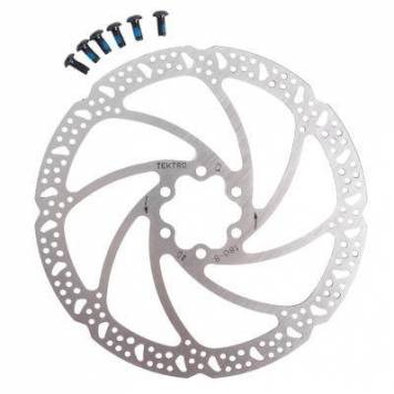

Huberto20 Opublikowano 16 Grudnia 2019 Opublikowano 16 Grudnia 2019 (edytowane) Witajcie, zastanawiam się na zmianą mojej obecnej tarczy tektro 160mm (1 zdj) na tarcze Sram Centerline X 180mm. Czy odczuje jakąś dużą zmianę? Czy będzie to dobrze działać z hamulcem shimano? Edytowane 16 Grudnia 2019 przez Huberto20
