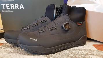

Właśnie jestem po pierwszym teście butów Fizik Terra Artica X2. Osobiście uważam że to jedne z ładniejszych butów zimowych jakie obecnie można kupić. W Polsce jeszcze praktycznie na dzień pisanie recenzji niedostępne (model 2020). Moje pochodzą z Bikstera - zakupione przy okazji obniżki i dodatkowego kuponu rabatowego.
Buty są wykonane bardzo estetycznie.  Stosunkowo wysoko ogumowane. Materiał widoczny nad gumą to mocny ripstop. Boa działa jak to boa - całkiem dobrze. Mam w letnich i teraz tutaj i jest ok acz pokrętło mogłoby jednak nieco mniej wystawać poza obręb buta, bo robi się lekko podatne na uszkodzenia.
Kołnierz buta wykonany z materiału podobnego do neoprenu i podszyty polarem zachodzi częściowo na język. Mógłby być minimalnie wyższy ale tragedii nie ma.  Poniżej od pokrętła  mamy membranę eVent.  Podeszwa zrobiona z została z gumy Vibram co przynajmniej teoretycznie dobrze wróży jej przyczepności. Jest stosunkowo szeroka jak na but rowerowy i miękka -  indeks  twardości 3. Wkładka ma jakieś 0,5cm i jest dość elastyczna.
Buciki już po założeniu są wygodne ale trzeba opanować technikę zakładania bo zamek na kołnierzu kończy się tam gdzie zaczyna cholewka i na początku może to wydawać się nieco trudne.
Jak to z butami bywa trzeba dobrać stosowny rozmiar i tak ja mając dłuższą stopę  o długości 278mm i nabyłem rozmiar 44. Co prawda spec z fizika radził 43 ale ciesze się, że nie posłuchałem.  Owszem but byłby dopasowany ale o grubszej skarpetce trzeba by zapomnieć.
Buty nie są raczej przeznaczone na arktyczne mrozy mimo nazwy, która może to sugerować. Pierwsza jazda w temperaturze 0 i -1 (i sporej wilgotności) pokazała, że z zimową skarpetką Endury z wełny merino (która miała nieco luzu w bucie) szału nie było. Po  godzince i 45 minutach (co prawda na mtb ale większość po asfalcie) w stopy czuć było chłód. Tragedii nie było ale i temperatura nie była szokująco niska. Tu spodziewałem się trochę lepszego pierwszego efektu. W butach letnich z ochraniaczami Endury Road II (teoretycznie do -5) i drugim bez ocieplenia oraz grubszej trekingowej skarpecie (wełna merino o grubości x2 w stosunku do zastosowanej - prawie 0,5cm samej skarpety) przy -3 było jednak chłodniej.  Pozostaje spróbować  jak zadziała z tą mega skarpetą ;).
Szkoda, że producent nie zdecydował się polarku dać na całej powierzchni wewnętrznej buta, bo podniosło by to pewnie komfort cieplny. Tam gdzie się on znajduje raczej zimna nie czuć.
