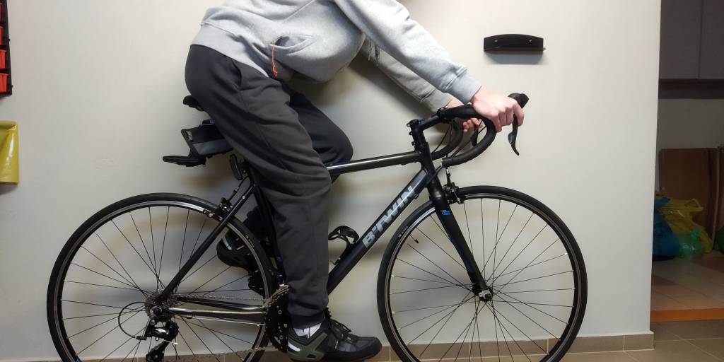

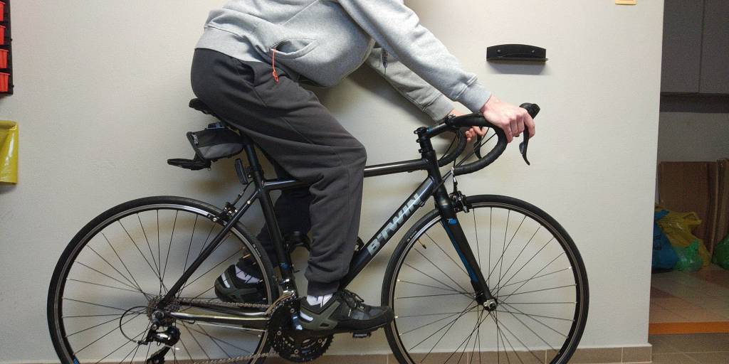

KsD Opublikowano 23 Lutego 2020 Autor Opublikowano 23 Lutego 2020 Odświeżę temat, aby nie zakładać nowego tematu. Ostatnio trochę ustawiałem rower. I siodełko z maksymalnego położenia do przodu zostało cofnięte trochę do tyłu. I opuszczając sznurek z ciężarkiem od rzepki kolana jest delikatnie przed osią pedała. Piasta koła przedniego jest idealnie na kierownicy. Poniżej wstawię zdjęcie do oceny.
Gość SzpiceR Opublikowano 23 Lutego 2020 Opublikowano 23 Lutego 2020 Zrób zdjęcie tak jak trzeba czyli z korba w poziomie. Tak na pierwszy rzut oka możesz mieć siodło za wysoko
KsD Opublikowano 23 Lutego 2020 Autor Opublikowano 23 Lutego 2020 Godzinę temu, SzpiceR napisał: Zrób zdjęcie tak jak trzeba czyli z korba w poziomie. Tak na pierwszy rzut oka możesz mieć siodło za wysoko Już wstawiam. Siodełko mam ustawione na wysokość 71cm od osi suportu.
staszek.s Opublikowano 25 Lutego 2020 Opublikowano 25 Lutego 2020 A czy poza siodełkiem, nie ma tutaj kierownicy do poprawy ? Bo na moje oko, jest ona dość mocno w przód pochylona...
Gość SzpiceR Opublikowano 25 Lutego 2020 Opublikowano 25 Lutego 2020 1 minutę temu, staszek.s napisał: A czy poza siodełkiem, nie ma tutaj kierownicy do poprawy ? Bo na moje oko, jest ona dość mocno w przód pochylona... Ma pionowo być? W dniu 23.02.2020 o 12:41, KsD napisał: Już wstawiam. Siodełko mam ustawione na wysokość 71cm od osi suportu. Nogi w dolnym położeniu nie widać ale wygląda to całkiem ok. Jak na bikefitting przez internet xd

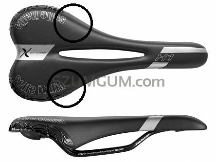

KsD Opublikowano 25 Lutego 2020 Autor Opublikowano 25 Lutego 2020 (edytowane) W dniu 25.02.2020 o 13:16, SzpiceR napisał: Ma pionowo być? Nogi w dolnym położeniu nie widać ale wygląda to całkiem ok. Jak na bikefitting przez internet xd Najważniejsze, że nie wyglądam jakoś zbyt pokracznie 😂 Jak nie zapomnę to zrobię zdjęcie z korbą pionowo do dołu, bo w tym położeniu noga nie powinna być maksymalnie wyprostowana? W dniu 25.02.2020 o 14:51, staszek.s napisał: Ma być poziomo...A nie jest.. Książkowo może i tak ma być, ale jeździłem jakiś czas w takim ustawieniu i jednak wolę pochyloną delikatnie do przodu. Ze względu iż na dłuższym dystansie jest o niebo wygodniej. To są już bardziej osobiste preferencje. To tak jak niektórzy wolą siodło zadarte do góry a inni pochylone do przodu. A ja wolę poziomo. Edit: @SzpiceR ostatnio podczas jazdy zauważyłem, że moje cztery litery podczas jazdy mają tendencję do przesuwania się do przodu, do tak jakby naturalnej pozycji. I za każdym razem jak cofnę się na siodle do tyłu to wrócę tam gdzie wcześniej. Czy to może być spowodowane tym, że w chwycie za klamkomanetki czuję się mało komfortowo(wyciągnięty) Poniżej wkleję przykładowo umiejscowienie kości kulszowych na zdjęciu gdy przesuwam się do przodu. Edytowane 4 Marca 2020 przez KsD
