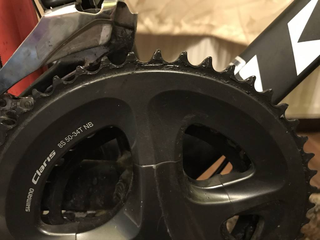

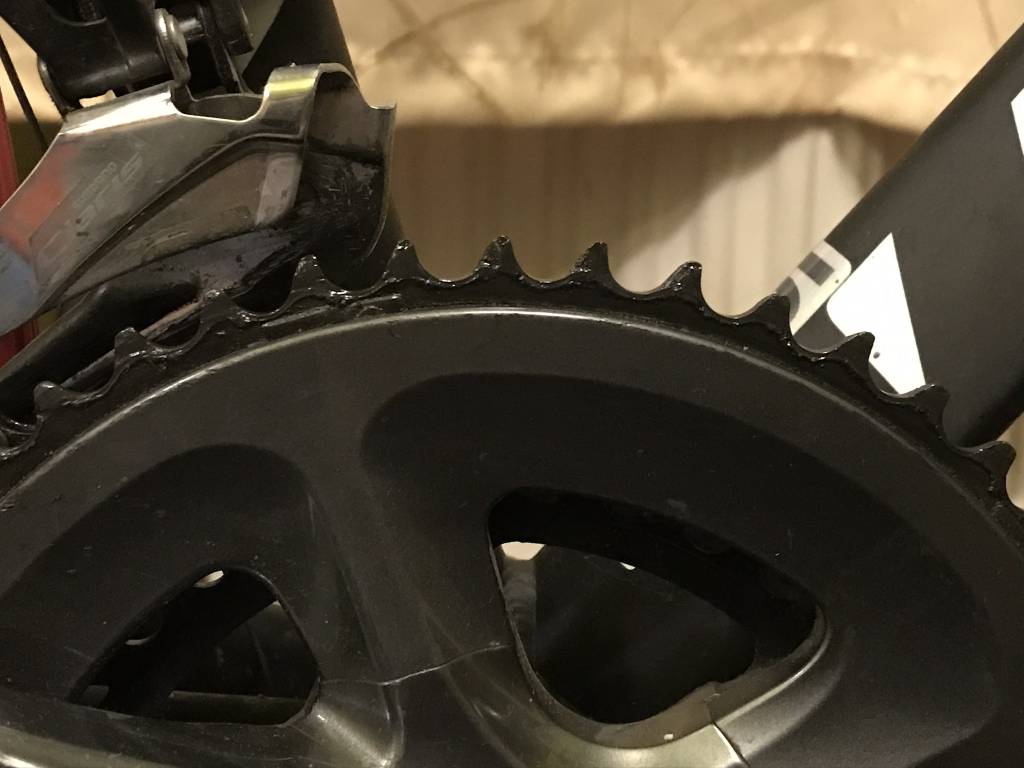

marvelo Opublikowano 9 Grudnia 2019 Opublikowano 9 Grudnia 2019 To może nie jest dużo jak na korbę, ale jak na współpracę z dwoma łańcuchami HG40 to dużo i zębatki mogły to już odczuć. Najlepiej gdybyś wrzucił jakąś fotkę tej korby. HG71 jest już wyraźnie lepszym łańcuchem w stosunku jakość/cena.
