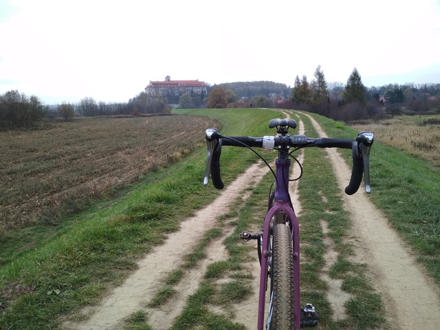

Rower zbudowany na codzienne tłuczenie do pracy, żeby nie bał się krawężników, szutrów, ścieżek, lekkiego terenu.
Najpierw zbudowany z mini V-break, ale średnio mi to pasowało i wyglądało więc spróbowałem z adapterem (bo rama tylko pod V-breaki), działa to jako-tako, koło jest bardziej ściśnięte niż powinno i coś czasami ociera ten adapter o uszczelkę z piasty, więc szukam podobnej ramy pod tarczę.
Napęd obecnie 1x10, przerzutka cudownie obsłużyłą tą kasete, ale tylko przez chwile bo wózek i kółka przerzutki prawie ocierają sie o ostatnią zębatke. Przy najniższym biegu i jest możliwość, że łańcuch spadnie za kasete, więc czekam na GOATLINK.
  • Rama:    Merida Drakar MTB 26" (nieudolne samoróbne malowanie ;)
  • Widelec:    Mosso MD5
  • Mostek:    BTWIN 60mm
  • Kierownica:   Concept 440mm
  • Przerzutka tył:    Shimano Tiagra RD-4601SS, 10-Speed
  • Hamulce:   Zoom X-TECH HB-100
  • Korba:    Acera + blat Motsuv 38T
  • Pedały:  SPD Shimano M520
  • Łańcuch:    Sram 10speed
  • Owijka:    Accent AC-TAPE
  • Klamkomanetki:    Shimano Tiagra ST-4600
  • Kaseta:    Shimano Deore CS-HG50-10, 11-36T
  • Koła: Najtańsze 27,5 z Bikegaraż na Joytech
  • Opony:    Continental Double fighter 2.0
  • Siodło:    Accent Veno
  • Sztyca:    27.2mm
  • Adapter A2Z na tylną tarczę

Fajny projekt :) Zobaczy czy ktoś może nie jest w stanie Ci dospawać uchwytu pod mocowanie zacisku - wiem, że ludzie takie akcje robią ;) BTW - czy to okolice Tyńca ?
Edytowane przez DiamondDog
Spawać do amelinium chyba się nie opłaca taniej wyjdzie znaleźć ramę ;) Tak, okolice tyńca
Apropo przeróbek: http://gravelowy.pl/?p=274
Jeden z ciekawszych projektów jaki znalazłem.
