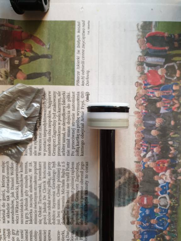

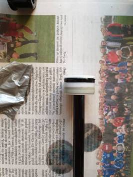

RadekMeridaBafang Opublikowano 5 Grudnia 2019 Autor Opublikowano 5 Grudnia 2019 A wiec tak wyglada tłoczek z bliska. Sprawdzilem raz jeszcze i tłumik nie ma wplywu na zapadanie. Bez roweru jak amortyzator jest zdjety tez jest ten problem. Dół tego air shaftu wyglada tak ze jakby powietrze sie przedostawało z gory na dół to by przechodzilo na sam dół i nie zatrzymywało by sie w ladze.
Gość Opublikowano 5 Grudnia 2019 Opublikowano 5 Grudnia 2019 Najlepiej było poruszać nim góra dół dać oring na dół do uszczelki i wtedy rozsunąć amortyzator, widzał byś ile się rozchodzi po oringCo do uszczelnień wyglądają jak wargowe uszczelnienia
RadekMeridaBafang Opublikowano 5 Grudnia 2019 Autor Opublikowano 5 Grudnia 2019 2 godziny temu, piter614 napisał: Najlepiej było poruszać nim góra dół dać oring na dół do uszczelki i wtedy rozsunąć amortyzator, widzał byś ile się rozchodzi po oring Co do uszczelnień wyglądają jak wargowe uszczelnienia Mierzylem i jest to okolo 1 cm. Zlozylem amorek jeszcze raz, tlok wlozylem od dołu ale nie ma to wplywu na zapadanir. Takze czekam na nowe uszczelki. Nawet jak piszecie ze jest to normalne to ja pamietam jak on dzialal przez ostatnie miesiace i tego zjawiska nie bylo.
Gość Opublikowano 5 Grudnia 2019 Opublikowano 5 Grudnia 2019 W sumie patrząc na foto w przybliżeniu to uszczelka jest tylko koloru czarnego a ta jasna bardziej wygląda jak prowadzenie

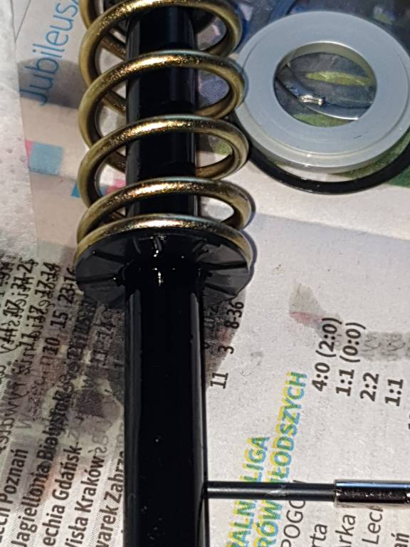

Kruk Opublikowano 5 Grudnia 2019 Opublikowano 5 Grudnia 2019 Mi się wydaje że uszczelka jest dobrze założona, wargą do góry. A tak mi wpadła myśl, no bo sprężyna negatywna jest jakiejś twardości co nie i nie zmienia jej w zależności od ciśnienia w komorze, czyli czy ma się 80 PSI czy 140 PSI ona ma już nadane swoje właściwości sprężystości. Pytanie, próbowałeś napompować o 20-30 pSI więcej i sprawdzić czy też takie zapadanie występuje?
RadekMeridaBafang Opublikowano 5 Grudnia 2019 Autor Opublikowano 5 Grudnia 2019 10 godzin temu, Kruk napisał: Mi się wydaje że uszczelka jest dobrze założona, wargą do góry. A tak mi wpadła myśl, no bo sprężyna negatywna jest jakiejś twardości co nie i nie zmienia jej w zależności od ciśnienia w komorze, czyli czy ma się 80 PSI czy 140 PSI ona ma już nadane swoje właściwości sprężystości. Pytanie, próbowałeś napompować o 20-30 pSI więcej i sprawdzić czy też takie zapadanie występuje? Przy 40 psi jest masakra. Przy 60 psi to co na filmie. Przy 80 psi lepiej ale dalej jest. Pisalem wczesniej ze to moze przez to ze jeżdżę z tłumikiem z ktorego ubywa oleju ale w sumie tak naprawde to sie chyba stalo jak pojechalem raz bez tłumika na krotka co prawda przejażdżkę i to zapadanie zaczelo sie chyba wtedy. Jest opcja ze wowczas sprezyna dostala za bardzo po tyłku i stracila swoje wlasciwosci? Bo wyglada na to jakby nie miala wystarczajaco siły sie odgiać.
Kruk Opublikowano 6 Grudnia 2019 Opublikowano 6 Grudnia 2019 Czyli jest tak jak pisałem, jednak sprężyna w negatywnej komorze to gorsze wyjście. Noo jak tłumik jest nieszczelny to na pewno też jest problem.

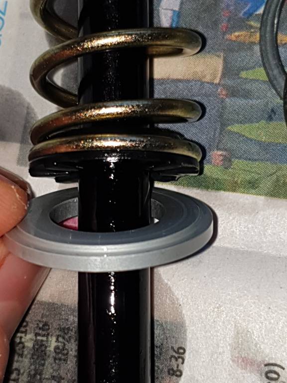

RadekMeridaBafang Opublikowano 4 Stycznia 2020 Autor Opublikowano 4 Stycznia 2020 W dniu 10.12.2019 o 00:01, unknow01 napisał: Jest serwis w Krakowie : piwnica rowerowa, znajdz ich w necie, zadzwoń omów problem i w pół godziny bedziesz wiedział, szkoda Twojego czasu, ...pozdro. Tak tez zrobiłem ale nie byli w stanie niestety nic doradzic. Generalnie wymieniłem 2 uszczelki znajdujace sie na tłoczku ale nic sie nie zmieniło. Sytuacja wyglada tak ze jak mam ustawiony skok 100 mm to efekt zapadania wynosi około 5 mm. Przy skoku 120 mm wynosi on już 1 cm. Nie mam juz pomyslu czym to moze byc spowodowane. Myslalem jeszcze o wymianie calego szaftu w komorze powietrznej tylko bardzo ciezko z jego dostepnoscia. Nie wiecie czy da rade wstawic jakis podobny szaft, moze cos nowszego ale dalej kompatybilnego z moimi goleniami?

Kruk Opublikowano 5 Stycznia 2020 Opublikowano 5 Stycznia 2020 Zawsze 100 mm miałem. Dla mnie , tak jak pisałem. jest prostsza odpowiedź. Sprężyna stalowa, którą masz w komorze negatywnej, ma określoną twardość np. 90 PSI. Gdy pompujesz komorę pozytywną do wartości np 70 PSI, wtedy sprężyna powietrzna, jest miększa niż negatywna i amor nie wysuwa się do końca. Tak na logikę mi się wydaję, bo stalowa sprężyna na pewno ma swoją określoną, nie zmienną wartość, a komorę pozytywną pompuje się różnie stąd ta różnica. Dla mnie zastosowanie sprężyny stalowe przy sprężynie powietrznej mija się z celem, ale to moje zdanie. Ja bym to olał serio, to normalka. Jak tak bardzo brakuje Ci skoku to zmień skok na większy albo amor, taka prawda
vdcmike Opublikowano 31 Stycznia 2020 Opublikowano 31 Stycznia 2020 (edytowane) Tak jak @Kruk wspominał to efekt działania (właściwie złego dobrania) sprężyny negatywnej do masy jeźdżca. Nie bez powodu Fox przeszedł na system z 2 komorami powietrznymi. Odnośnie ciśnienia w goleniach dolnych i upuszczania za pomocą trytytki to we współczesnych rozwiązaniach gdzie uszczelka kurzowa jest wargowa i sprawna problem nie występuje. Edytowane 31 Stycznia 2020 przez vdcmike
