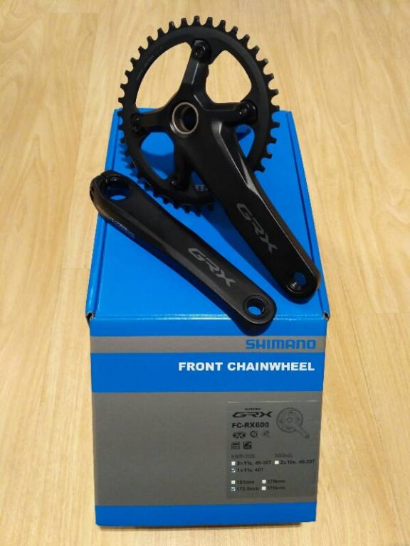

Mam już kupioną korbę za bardzo rozsądne ~350zł. Trzeba przyznać, że pewne części GRX są dostępne w wielu sklepach, choć rozbieżność cenowa jest olbrzymia (korby), ale manetki to horror, nic nie ma. Waga zestawu 747g (L: 278g + R: 469g), tj. nawet kilka g poniżej wagi deklarowanej przez producenta. Korba RX800 waży prawie 100g mniej (prawdopodobnie puste ramiona), ale kosztuje blisko 300zł więcej. Manetki i hamulce RX800 są właściwie w wadze RX600 + hample RX400 (chyba 10g różnicy na zaciskach). Lewa manetka RX800 ma możliwość sterowania sztycą regulowaną, czego nie ma RX600. Różnica w cenie zestawu RX800 i RX600 -  klamki i zaciski + korba to ok. 600zł (dużo i mało) za ~100g w wadze.

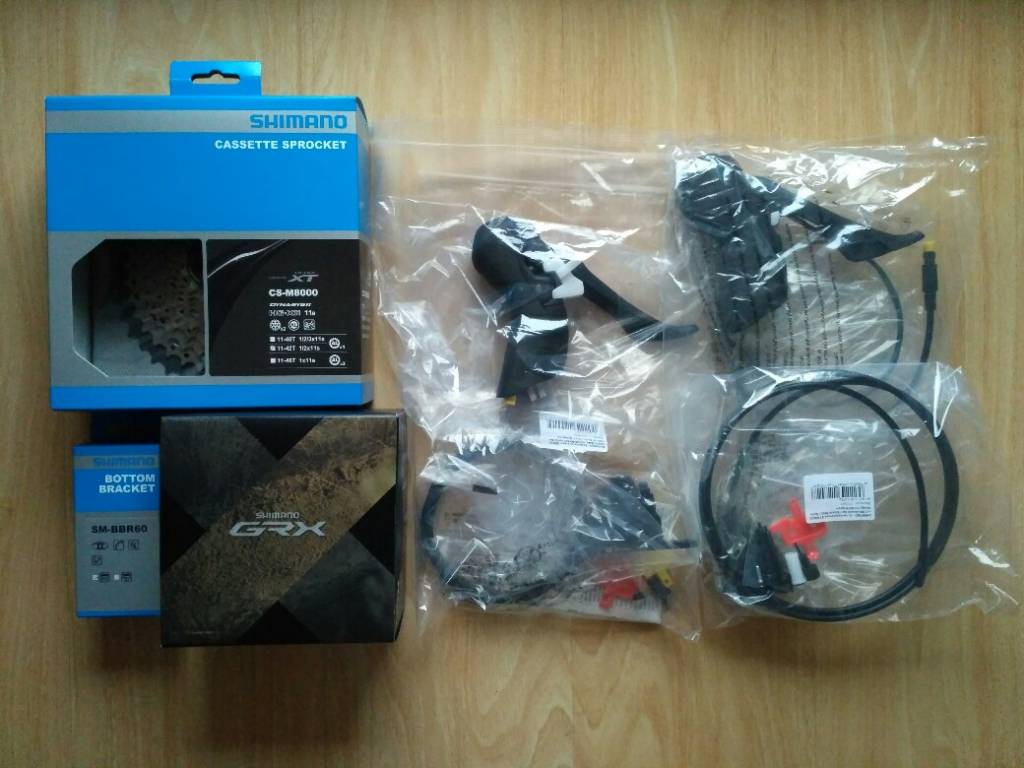

Wpadły kolejne fanty:
- klamki ST-RX600 + zaciski BR-RX400 (sklep Rose)
- przerzutka RD-RX812 - 265g
- kaseta XT CS-M8000 11-42T - 432g
- suport Ultegra SM-BBR60 - 76g
Dodatkowo w Black Friday wpadła bardzo fajna koszulka od szwedzkiego Sigr pod zielone akcenty na ramie (1/3 ceny)

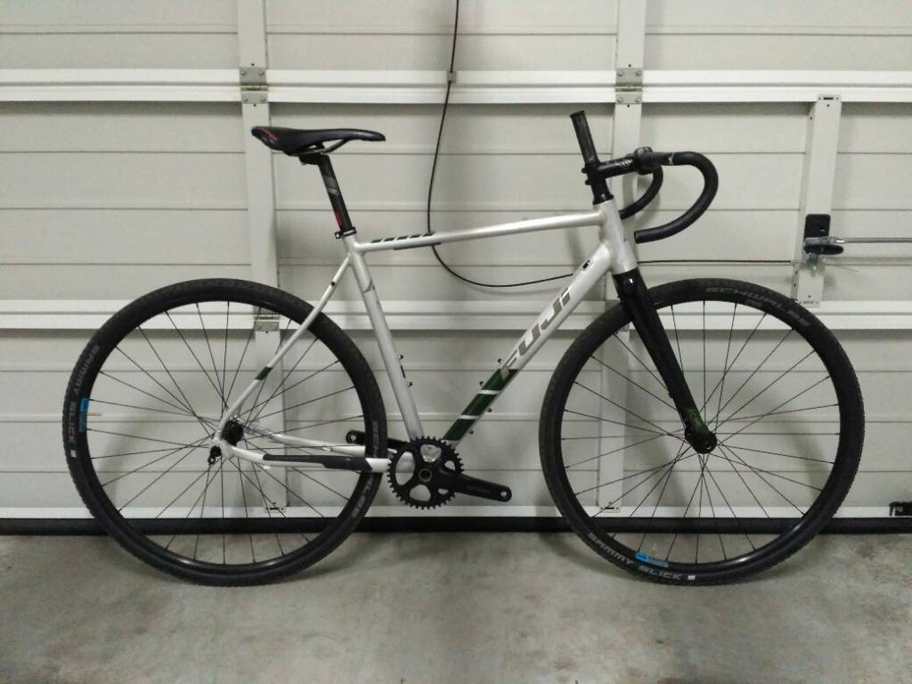

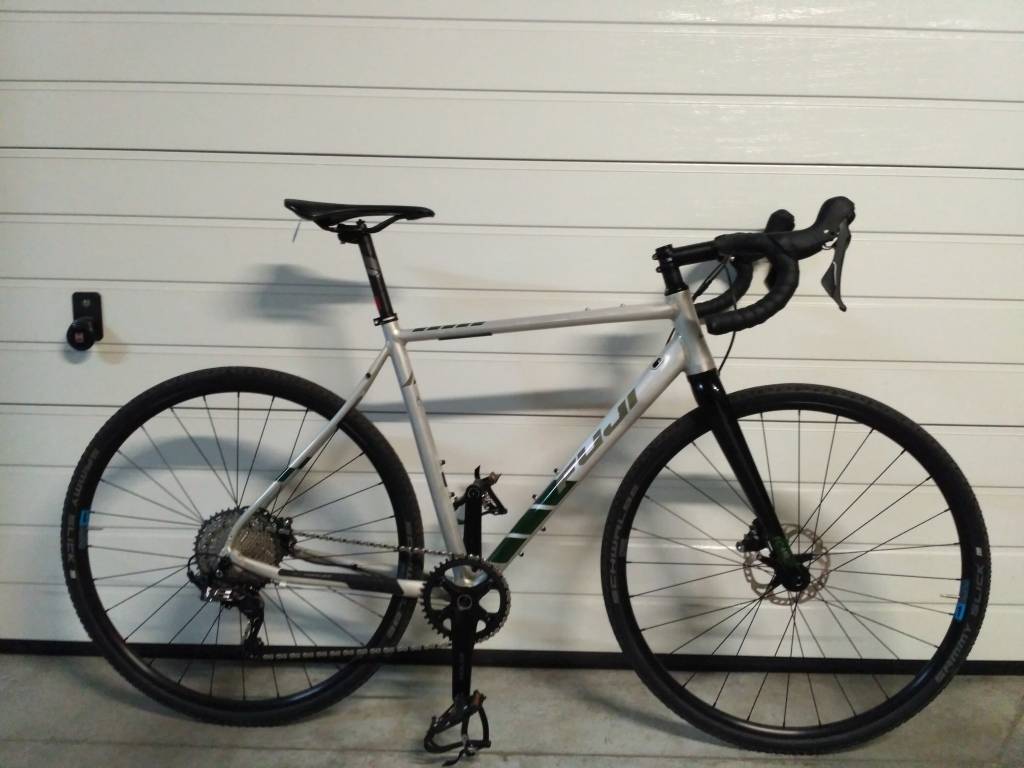

Dłubiemy powolutku. Założony wkład suportu i korba.
Przymierzony kokpit, który kiedyś jeździł w szosie i sztyca karbon, która już docelowo zostanie w Jari, aby dodatkowo zmiękczyć ogon roweru. Taka pozycja mi odpowiada na początek, rura będzie cięta pod wszystkie podkładki, które były w komplecie z framesetem, jedna wąska pójdzie nad mostkiem. Można kupować docelowy kokpit, będzie WCS Venturemax (nie mogę się oprzeć, chociaż wygląda trochę szpetne, ale pasuje mi kąt flare, sweep, mały drop i 76mm reach).
Koła oemowe z szosy z nałożonymi chwilowo Schwalbe Sammy Slick 35C, które wypadną. Koła będą przerobione na tubeless, pewnie zrobię też serwis piastom.
Goła rama waży 1460g (M 54), całkiem spoko, chociaż liczyłem na trochę mniej. Widelec zważę po ucięciu, będzie ok. deklarowanych 400g.

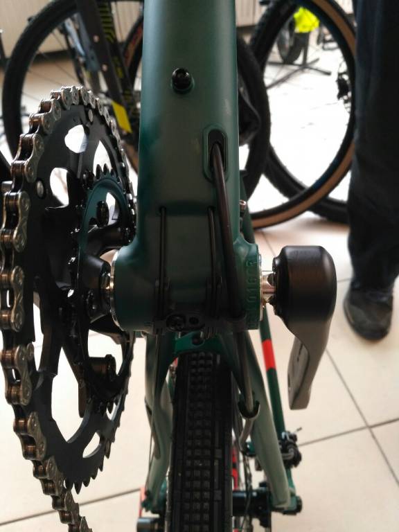

12 godzin temu, Chino napisał:
Już dręczą mnie koszmary na myśl o przeciąganiu linki z nałożoną końcówką pancerza z osłonką po całej długości wewnątrz ramy, dziura na dole ramy na ~3mm :D - czysty fun.
Przeciąganie przez ramę linki hamulca w pancerzu w moim Jari 1.3 2018 zajęło mi 3h, wywołało niepodobną do mnie ilość przekleństw, skończyło się grubo po północy, a i tak na koniec miałem wrażenie, że udało się tylko dzięki szczęściu 😜
Fajny rower i fajny projekt, widzę że z oryginalnych części nie zostało już prawie nic!
To jest składane od zera. Był goły frameset :)
To mnie pocieszyłeś 😂 Po wczorajszej debacie wewnętrznej, będę próbował przeciągnąć sondę - drut miedziany lub alu od dołu przez ten 2.5-3mm otworek do większego na górze ramy. Jak się uda, to podpinam linkę w osłonce i ciągnę już w docelowym kierunku. Jak będzie kłopot z drutem, to chyba spróbuję trik z magnesem.
Oryginalnych części nie było, na początku była rama i własne pomysły na osprzęt i wszystkie graty, pzdr.
Jeśli ta rama jest podobna do 2018, to przy dziurach są takie zaślepki, które da się odkręcić po odsunięciu pancerza. Wtedy otwór jest dużo większy (nie żeby to bardzo pomagało 😂). Ale jak składałeś wszystko od zera to to już pewnie wiesz i może opisujemy to samo, ale w inny sposób.
Rama tą sama, u góry mamy przelotkę na pancerz hydrauliczny i podparcie końcówki pancerza przerzutki. A na dole j.n. (podpatrzone w sklepie) dziureczka na linkę w osłonce, która przechodzi jeszcze kawałek za ślizg.
Edytowane przez Chino

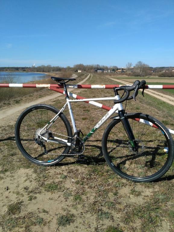

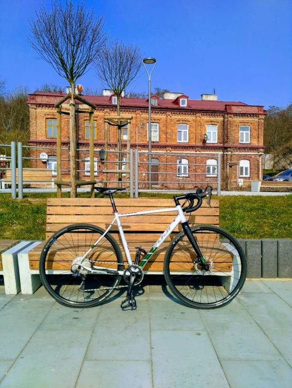

Kończy się "zima", kończy się i zimowy projekt Jari 1.1C.
Sporo fajnej zabawy. Rzeczy z pozoru łatwe, jak wkręcenie suportu, przycięcie rury, okazywały się trochę trudniejsze, a te trudniejsze, jak przeciąganie linki i pancerzy oraz obsługa hydro, okazały się całkiem łatwe. Z efektu jestem zadowolony z kilku powodów:
- rower tak, jak na zdjęciu poniżej kosztował mnie ~4,9kzł (wliczone też koszty dostaw). Na dobrą sprawę mógłbym od tej kwoty odliczyć jeszcze ok. 4 stówki, bo składanie rozpocząłem od sprzedania latem/jesienią na allegro kilku zalegających, niepotrzebnych części rowerowych. Ze swoich części wrzuciłem tylko sztycę karbonową, która miała iść na śmieci (pęknięcie kilka cm poniżej zacisku Jari - delikatnie wypchnięta bardzo dokładnie dopasowanym korkiem 22,5mm) oraz stockowe, zleżane koła z mojej szosy, zaopatrzone w opony Schwalbe Sammy Slick 35C. Tarcze wliczone w powyższą cenę to XT MT800, które jednak poszły do szosy - do Jarka wstawiłem tylną XT-RT81 140mm z szosy i dokupiłem taką samą 160mm do przodu (RT-70 z szosy poszła do szuflady).
- składanie pod siebie (bardzo ważny punkt), każda część była przemyślana i taka, jaką chciałem, nie musiałem godzić się z przeciętnością tego, czy innego elementu, jego wymiaru, miękkości itp. jaką dostaję w rowerze z katalogu. Kierownica z małą flarą i dropem, nie ma sprawy, lekki i odpowiednio długi mostek, takie siodło, miękka owijka (polecam, 3,5mm czystego mięsa, jeszcze czegoś takiego nie czułem pod dłonią - 59zł allegro). Nie chciałem przesadzić z kosztami projektu, ale też nie szedłem po taniości (np. kaseta, tarcze XT) - wszystko było wyważone.
- waga, tak jak na zdjęciu niżej, jeszcze na 35C z dętkami 160g to 9254g, co jest nawet lepszym wynikiem niż się spodziewałem, biorąc pod uwagę koła, które są kowadłami 2030g, chociaż są łożyskowane. Na kołach, które mam w szosie (1580g - kiedyś tu zagoszczą) całość ważyłaby 8,8 kg, bądź 8,9 kg na Gravelkingach 43C z mlekiem, które wpadną docelowo (czekają).
- satysfakcja ze składania, zdobywanie umiejętności w rzeczach, które wcześniej się nie robiło oraz uzupełnienie kilku narzędzi (nie było tego dużo), których nie miałem w zestawie narzędziowym - bezcenne.
Czy coś bym zmienił. Chyba nic, a może jeszcze za wcześnie, bo sprzęt nie jest oblatany, jedynie kilka kółek po garażu podziemnym (bardzo wygodnie w pierwszym odczuciu). Może w ramach fanaberii mógłbym zastosować droższą korbę RX800, która waży 100g mniej, ale kosztuje ok. 300zł więcej. Jak ktoś chce RX600 1x 40T w dobrej cenie, to proszę o kontakt :)
Zdjęcie na razie z garażu, przepraszam za jakość. Na pewno będzie jakaś sesja plenerowa. Na zdjęciu jedynie bez korków kierownicy, które niestety są wypychane przez grubą owijkę - muszę kupić jakieś rozporowe (ostatni element układanki).
W otwierającym poście zrobiłem aktualizację o wagę części, które ważyłem oraz zdjęcie bikepackingowego Jarka, które znalazłem w sieci.
